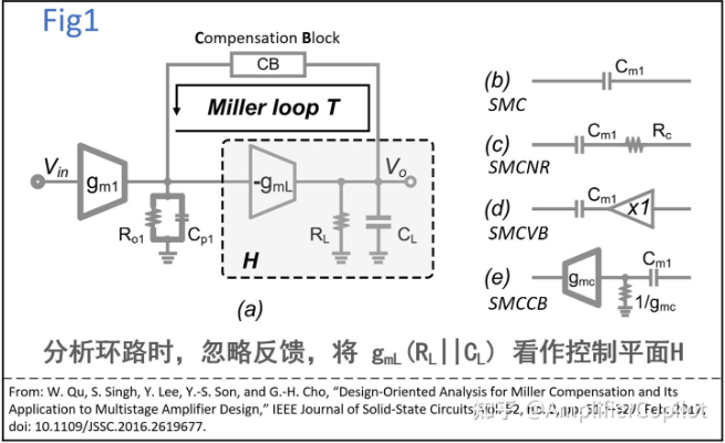

这种技术一般用在什么地方呢?一是运放的稳定性分析,二是振荡器的起振问题。

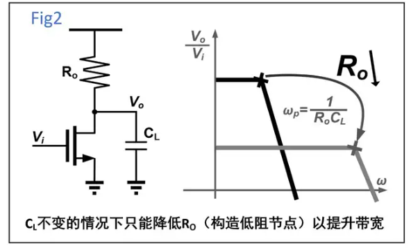

一般低频时,也就是近零频率处,因为不考虑寄生电容的影响,所以分析也很简单,这个频率下增益也很大,在波特图上一般是一段平的线,但进入高频后,寄生电容产生影响,比如Cgd这种电容就会构成负反馈,或者负载电容会形成极点,使得增益下降;

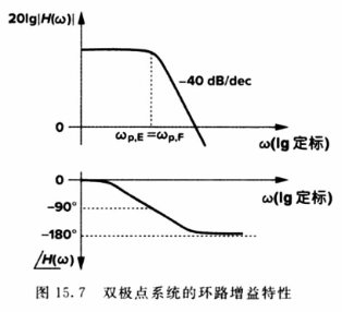

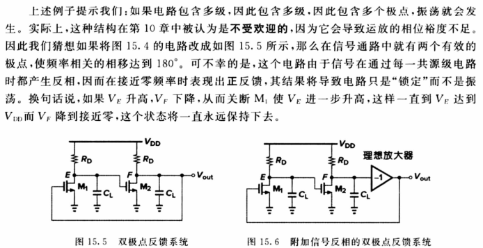

振荡器也是这样,低频时要高增益,才会振荡,像ring VCO的偶数级,就是因为后级直接关闭了,不会再起振了。
