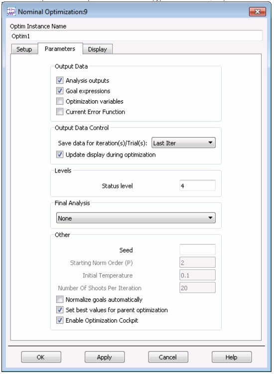

Final Analysis
优化完成后的仿真,有三种方法,第一种:deactive所有优化器,重新放入仿真器,就是你一直用的方法。 第二种:用parameter sweep来把所有要进行的仿真放在一起; 第三种:用nominal optimization自带的final analyisis,如下图。
Programmable Optimization Methodology
程序化优化方案,本身Example里就提供了例子(Programmable Optimization Example),Parameter Sweep里可以不设置实际参数,只设置Simulations,也会按顺序仿真完所有优化,直到Final Analysis。注意Final Analysis的图形不会自动弹出,需要自己在dds里重新plot一遍。
