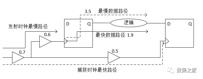

       (1)建立时间分析最快时钟路径和最慢时钟路径如下图所示。
       在建立分析中,最快时钟路径是指时序路径中时钟信号从时钟源点到达终止点时序单元时钟端口的延时,而最慢时钟路径是指时序路径中时钟信号从时钟源点到达始发点时序单元时钟端口的延时最长发射时钟路径。

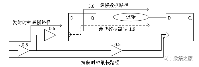

        以最典型的时序路径延类型触发器到触发器为例,进行单一分析模式建立时间计算,如下图所示。
       根据上图所示的延时参数,单一分析模式下建立时间计算结果如下:
       时钟周期=4
       发射时钟最慢路径延时值=0.8+0.6=1.4
       最慢数据路径延时值=3.6
       最快数据路径延时值=1.9
       捕获时钟最快路径延时值=0.8+0.5=1.3
       时序单元的建立时间要求值=0.2
     数据到达延时值=发射时钟最慢路径延时值+最慢数据路径延时值=1.4+3.6=5
       数据要求延时值=时钟周期+捕获时钟最快路径延时值-时序单元的建立时间要求值=4+1.3-0.2=5.1
       延时违反值=数据要求延时值-数据到达延时值=5.1-5=0.1

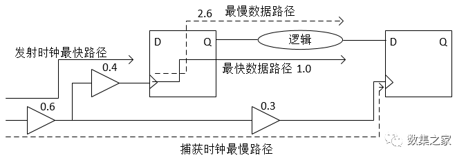

       这里以最典型的时序路径类型触发器到触发器为例,进行单一分析模式下保持时间计算如下图所示。
        根据上图的延时参数,单一分析模式下保持时间计算结果如下:
        时钟周期=4
        发射时钟最快路径延时值=0.6+0.4=1
        最快数据数据延时值=1
        最慢据路径延时值=2.6
        捕获时钟最慢路径延时值=0.6+0.3=0.9
        时序单元的保持时间要求值=0.1
      数据到达延时值=发射时钟最快路径延时值+最快数据路径延时值=1+1=2
        数据要求延时值=时序单元的保持时间要求值+捕获时钟最慢路径延时值=0.1+0.9=1
        延时违反值=数据要求延时值-数据到达延时值=1-2=-1

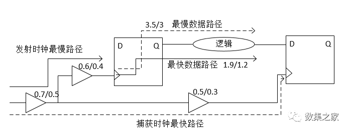

       以最典型的时序路径类型触发器到触发器为例,这里最好-最坏分析模式下建立时间计算,如下图所示。
        根据上图中的延时参数,最好-最坏分析模式下建立时间计算结果如下:
        时钟周期=4
        发射时钟最慢路径延时值=0.7+0.6=1.3
        最慢数据路径延时值=3.5
        最快数据路径延时值=1.9
        捕获时钟最快路径延时值=0.7+0.5=1.2
        时序单元的建立时间要求值=0.2
      数据到达延时值=发射时钟最慢路径延时值+最慢数据路径延时值=1.3+3.5=4.8
        数据要求延时值=时钟周期+捕获时钟最快路径延时值-时序单元的建立时间要求值=4+1.2-0.2=5
        延时违反值=数据要求延时值-数据到达延时值=5-4.8=0.2

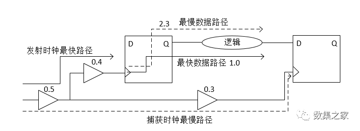

        这里以典型的时序路径类型为  触发器到触发器为例,进行最好-最坏分析模式下保持时间计算,如下图所示。
        时钟周期=4
        发射时钟最快路径延时值=0.5+0.4=0.9
        最快数据路径延时值=1
        最慢数据路径延时值=2.3
        捕获时钟最慢路径延时值=0.5+0.3=0.8
        时序单元的保持时间要求值=0.1
        数据到达延时值=发射时钟最快路径延时值+最快数据路径延时值=0.9+1=1.9
        数据要求延时值=时序单元的保持时间要求值+捕获时钟最慢路径延时值=0.1+0.8=0.9
        延时违反值=数据要求延时值-数据到达延时值=0.9-1.9=-1

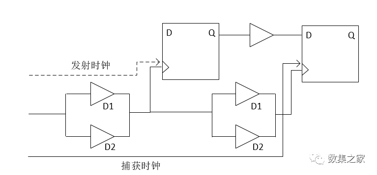

        3.芯片变化相关分析模式
        芯片变化相关分析模式是可以用更加严谨苛刻的方法来检测建立时间以及保持时间,使得时序分析结果更加接近于目前先进制造工艺下真实情况的一种分析手段。OCV分析模式可以描述PVT对单个芯片所造成的影响,还可以同时用来考虑长距离走线对时钟路径的影响。
        在芯片变化相关工作模式下,与最好-最坏分析模式一样,静态时序分析工具也会同时在PVT环境中的最好的和最坏的工作环境下检查建立时间和保持时间。
        OCV分析模式中建立时间的基本计算公式与其他分析模式下建立时间的基本公式一致,不同点在于计算最快路径和最慢路径所使用的工作环境不同,在计算建立时间过程中静态时序分析工具调用逻辑单元的最大(MAX)延时时序库来计算最慢路径的延时,同时调用逻辑单元的最小(MIN)延时时序库来计算最快路径的延时,来检查时序路径的延时是否满足触发器建立时间的约束。

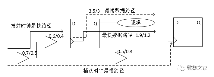

        以最典型的时序路径类型触发器到触发器为例,进行OCV模式下建立时间的计算,如下图所示。
        根据上图的延时属性,OCV分析模式下建立时间计算结果如下:
        时钟周期=4
        发射时钟最慢路径延时值(MAX)=0.7+0.6=1.3
        最慢数据路径延时值(MAX)=3.5
        最快数据路径延时(MIN)=1.2
        捕获时钟最快路径延时值(MIN)=0.5+0.3=0.8
        时序单元的建立时间要求值(MAX)=0.2
        数据到达延时值=发射时钟最慢路径延时值(MAX)+最慢数据路径延时值(MAX)=1.3+3.5=4.8
        数据要求延时值=时钟周期+捕获时钟最快路径延时值(MIN)-时序单元的建立时间要求值(MAX)=4+0.8-0.2=4.6
        延时违反值=数据要求延时值-数据到达延时值=4.6-4.8=-0.2
