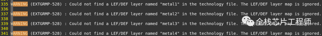

后端实践中发现log中有如下告警,layermap的层次名字不对!开始定位。
可见,检查EDA工具的log是非常重要的。

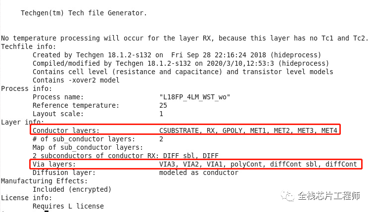

方法1:Techgen
innovus 7> Techgen -techinfo  ../PDK/qrcTechFile

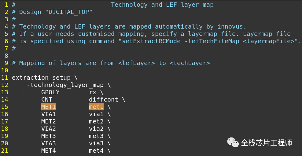

方法2:extractRC
跑完route后,再跑一下extraction、timeDesign。
这时不需要signoff 精度的parasitics,-effortLevel high就可以了。
C
extractRC结束后,Innovus会在当前工作目录下生成一个extLogDir,在里面生成了innovus自动生成的layer map。
INFO (EXTIQRC-105) : Starting design extraction....
打开:extLogDir/IQuantus_06-May-2022_14:50:21_259818_3ioJJS/extr.DIGITAL_TOP.layermap.log
左边这列是Innovus 的层,右边是qrcTechFile的层。

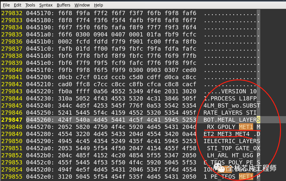

方法3:查看qrctechfile
qrcTechFile默认打开是乱码,采用如下命令即可查看:
xxd是linux的一个命令,vim可以通过”!”来调用外部命令,其功能就是进行十六进制的dump或者反之。

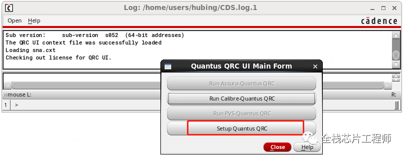

我们也可以启动GUI:
qrcui &
% qrcui [ -help | -h | -H ]
[-V | -v]         displays the Quantus version
[-nograph]    starts the standalone Quantus UI in non-graphical mode
[-nocdsinit]
[-replay filename]
[-log filename]
