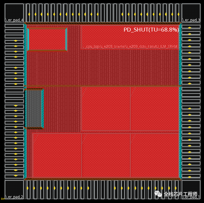

超低功耗、小面积risc-v cpu需要ILM SRAM、DLM SRAM。
本SoC设计指标:
ILM SRAM:64KB,LD/ST指令可访问,即可作为data sram。
DLM SRAM:256KB+64KB
共计384KB SRAM

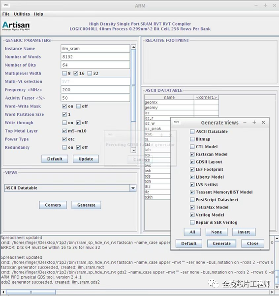

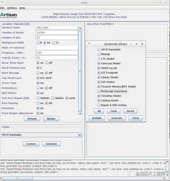

Memory Compiler定制
采用Artisan公司提供的Memory Compiler定制如下
number of words:RAM深度
number of bits:RAM宽度

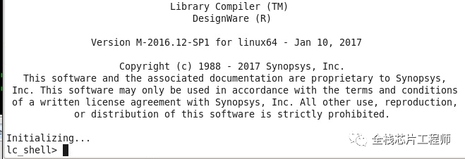

LC的使用步骤:
  • 启动LC:lc_shell
  • read_lib  xxx.lib
读过程中有Warning:does not have a internal power group,可忽略,但一定要看到“Technology library ‘xxx’ read successfully”。
  • write_lib -format db -output xxx.db  xxx(lib name)
产生的db文件即可用于DC逻辑综合,至于Vendor提供的Memory Compiler则是多种多样的,无论GUI模式、Batch模式都可以快捷生成SRAM.lib文件。

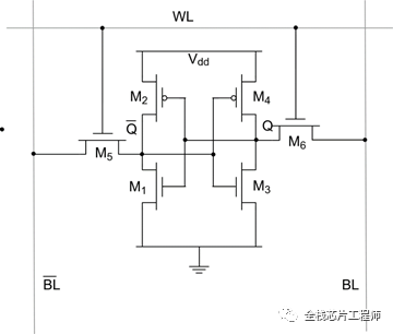

散发下思绪,如下图所示,6T SRAM由M1、M2组成一个inverter,由M3、M4组成另一个inverter,这俩个inverter的output分别接到另一个inverter的input,构成一个latch,从而可以将数据锁住,而M5、M6则是WL开关,一起打开关闭。
连接到M5、M6的gate信号是word line(缩写成WL),是用来控制SRAM bit-cell的开关信号,M5、M6一起打开或关闭。M5、M6的Drain端是读出或写入的bit line(缩写成BL)。若要写入1,则BL驱动电压为VDD;若要写入0,则BL驱动电压为0。
