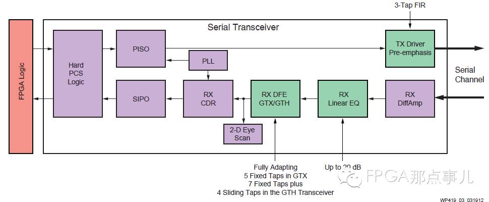

目前FPGA高速应用越来越多,速率也越来越高,替换了很多早期FPGA+分离SERDES的方案,那么高速传输的关键技术有哪些呢?这里最重要的是TX端的预加重(Emphasis)和RX端的接收均衡(Equalization)HSIO的性能和稳定性体现在传输的误码率(BER)上,预加重和均衡技术是HSIO设计中的关键。在xilinx平台RX均衡则包含了DFELPM两种模式,这两种模式保证传输的低误码率,本章节一起讨论。
1.HSIO均衡模块

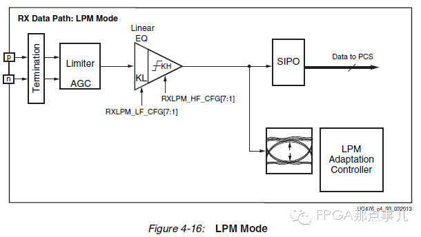

LPM (LowPower Mode )
面向较低的功耗和通道插损,也称为低功耗自适应模式LPM
2. LPM模式

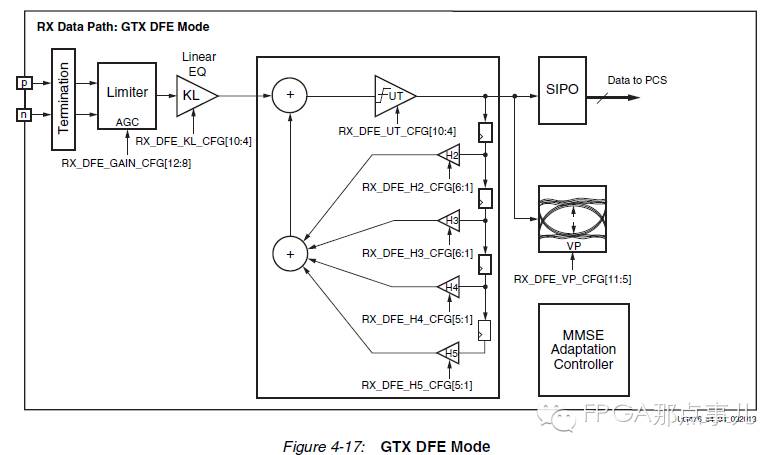

DFE(Decision feedback equalization)
通过修改自适应滤波器系数实现,对比线性均衡,能够提供较好的通道传输插损补偿;DFE是分离时间自适应高通滤波器。我们看到的DFE TAP是指自适应算法提供的系数。
3.DFE模式

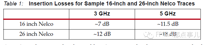

1. 通道插损:随着传输距离,传输频率的增加;插损越来越大。高频信号的衰减比低频信号更大。插损通常以频域来衡量。
4.插损比较

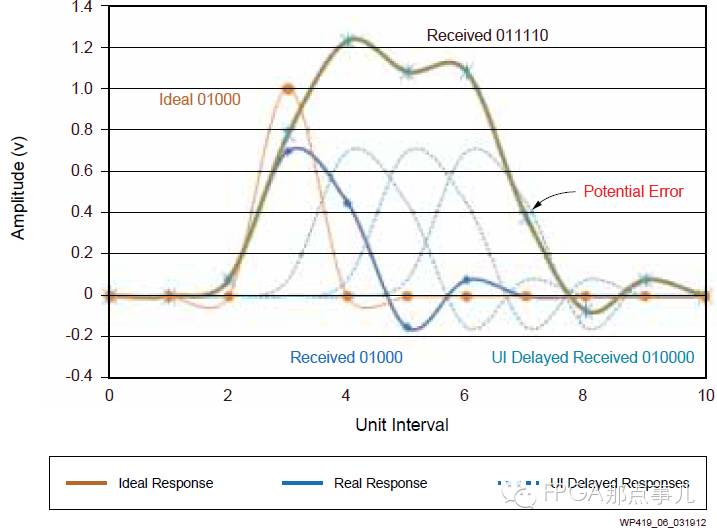

2. ISI:简言之是符号间的干扰;接收的信号的失真,该失真是表现在单个信号的暂时分散和随后的重叠,直到接收器无法准确地区分状态之间改变。
5.ISI影响信号传输示例

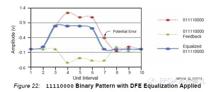

  • DFE的效果
6.DFE改善信号传输
