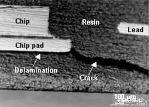

BGA在回流工艺中由于湿度原因而过度膨胀所导致的分层/裂纹
<img src="https://pic1.zhimg.com/v2-2c3cef399caf8817c645fd9f9cd47ce8_b.jpg" data-size="normal" data-rawwidth="493" data-rawheight="356" class="origin_image zh-lightbox-thumb" width="493" data-original="https://pic1.zhimg.com/v2-2c3cef399caf8817c645fd9f9cd47ce8_r.jpg"/>失效分析
封装破裂,分层
具体的测试条件和估算结果可参考以下标准:JESD22-A113-D;EIAJED- 4701-B101。

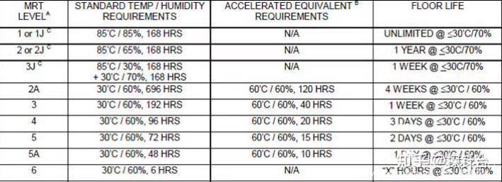

评估结果:八种耐潮湿分级和车间寿命(floor life),请参阅 J-STD-020。
<img src="https://pic2.zhimg.com/v2-7c68339d8da311514be326c94efadb7d_b.jpg" data-caption="" data-size="normal" data-rawwidth="709" data-rawheight="257" class="origin_image zh-lightbox-thumb" width="709" data-original="https://pic2.zhimg.com/v2-7c68339d8da311514be326c94efadb7d_r.jpg"/>
注:对于6级,元件使用之前必须经过烘焙,并且必须在潮湿敏感注意标贴上所规定的时间限定内回流。

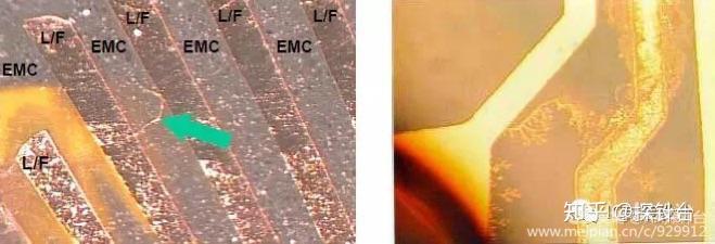

<img src="https://pic2.zhimg.com/v2-06c50baf90bb8b4eed6d7825cb3df6dd_b.jpg" data-size="normal" data-rawwidth="659" data-rawheight="225" class="origin_image zh-lightbox-thumb" width="659" data-original="https://pic2.zhimg.com/v2-06c50baf90bb8b4eed6d7825cb3df6dd_r.jpg"/>可靠性测试
Leakage failure

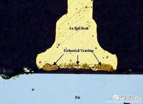

<img src="https://pic1.zhimg.com/v2-321711a0918ab2580b5e52e510521f6c_b.jpg" data-caption="" data-size="normal" data-rawwidth="482" data-rawheight="351" class="origin_image zh-lightbox-thumb" width="482" data-original="https://pic1.zhimg.com/v2-321711a0918ab2580b5e52e510521f6c_r.jpg"/>
Au Wire Ball Bond with Kirkendall Voiding

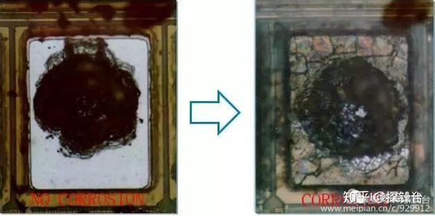

<img src="https://pic2.zhimg.com/v2-c6def6f30e1e1cd5a68f76ecc7ce408d_b.jpg" data-caption="" data-size="normal" data-rawwidth="628" data-rawheight="312" class="origin_image zh-lightbox-thumb" width="628" data-original="https://pic2.zhimg.com/v2-c6def6f30e1e1cd5a68f76ecc7ce408d_r.jpg"/>
Bond pad corrosion

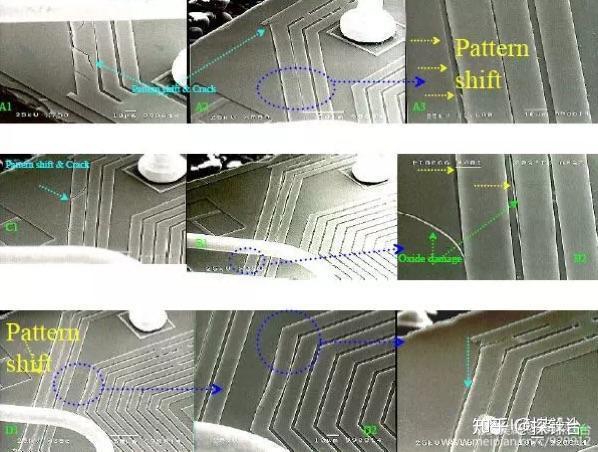

⑥TST: 高低温冲击试验(Thermal Shock Test )
目的:评估IC产品中具有不同热膨胀系数的金属之间的界面的接触良率。方法是通过循环流动的液体从高温到低温重复变化。
测试条件:
Condition B: - 55℃ to 125℃
Condition C:- 65℃ to 150℃
失效机制:电介质的断裂,材料的老化(如bond wires), 导体机械变形
具体的测试条件和估算结果可参考以下标准:MIT-STD-883E Method 1011.9;JESD22-B106;EIAJED- 4701-B-141
* TCT与TST的区别在于TCT偏重于package 的测试,而TST偏重于晶园的测试
<img src="https://pic3.zhimg.com/v2-28c48ff71d0104332ea7ae3393e2de76_b.jpg" data-caption="" data-size="normal" data-rawwidth="598" data-rawheight="452" class="origin_image zh-lightbox-thumb" width="598" data-original="https://pic3.zhimg.com/v2-28c48ff71d0104332ea7ae3393e2de76_r.jpg"/>
Metal crack and metal shift after thermal Shock

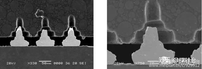

⑦HTST: 高温储存试验(High Temperature Storage Life Test )
目的:评估IC产品在实际使用之前在高温条件下保持几年不工作条件下的生命时间。
测试条件:150℃
失效机制:化学和扩散效应,Au-Al 共金效应
具体的测试条件和估算结果可参考以下标准:MIT-STD-883E Method 1008.2;JESD22-A103-A;EIAJED- 4701-B111

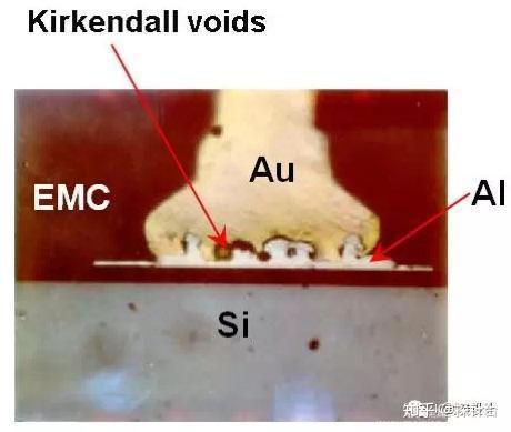

<img src="https://pic1.zhimg.com/v2-8901a9d8ad5c567f38d0873212bc864c_b.jpg" data-caption="" data-size="normal" data-rawwidth="460" data-rawheight="389" class="origin_image zh-lightbox-thumb" width="460" data-original="https://pic1.zhimg.com/v2-8901a9d8ad5c567f38d0873212bc864c_r.jpg"/>
Kirkendall Void

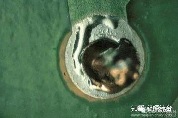

<img src="https://pic2.zhimg.com/v2-b20eacef08d53f6a5a38e43a37fdffad_b.jpg" data-caption="" data-size="normal" data-rawwidth="362" data-rawheight="241" class="content_image" width="362"/>
poor solderability of the pad surface
