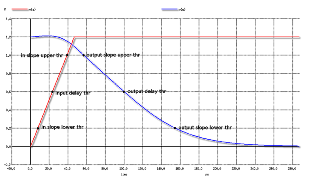

nldm表征的是cell的input到ouput的delay值以及输出的transition time。
如图,我们以一个反相器为例,在output load给定的情况下进行仿真的波形。红色的波形代表的是输入的激励,蓝色的波形代表的是通过仿真得到的输出的电压波形。
NLDM driver model characterization
对于电压波形,nldm是通过三个点进行取样。三个点分别为delay threshold,transition threshold (upper & lower)。一个delay threshold指的是电压到 50% VDD的位置。而transition threshold,取值可能有所不同,有的用的是30% 70%,有的是20% 80% 。如果.lib用的组合不同,工具会自动进行换算。
那么图中的反相器的delay值,指的就是output delay threshold与input delay threshold的差值。
而output transition,则是output slop lower thr与output slop upper thr的差值。

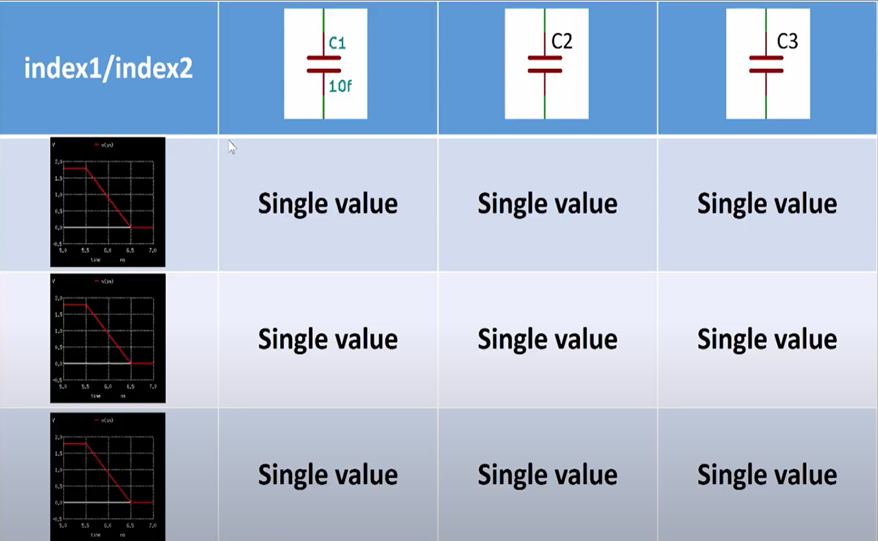

在.lib文件中,nldm是一个二维查找表。这个查找表的两个index分别代表的是input transition,output load,如图所示。
对于一个反相器,那么会有四个表格,两个分别表示的是上升沿和下降沿的delay 值, 另外两个则分别是上升沿和下降沿的transition time。

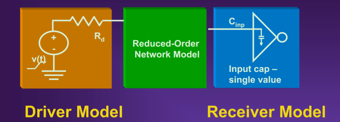

nldm 遇到的问题

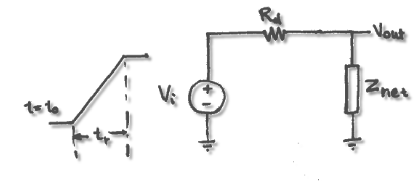

在65nm之前,NLDM相对准确。但是随着工艺尺寸的减少。金属连线上的电阻变得越来越大。一个典型的问题就是,当电压源内阻Rd远远小于net上的电阻的时候,电压源模型会严重失真。
而对于nldm receiver model,随着工艺尺寸的减少。miller效应越来越明显,单独的一个cap值已经无法正确表征真实情况,而这些效应在STA的计算中又非常的必不可少,尤其对于电阻小的的net尤为明显。

CCS描述的是一个内部无限的电流源,因此,即使net的电阻非常大的情况,它也可以非常精确。

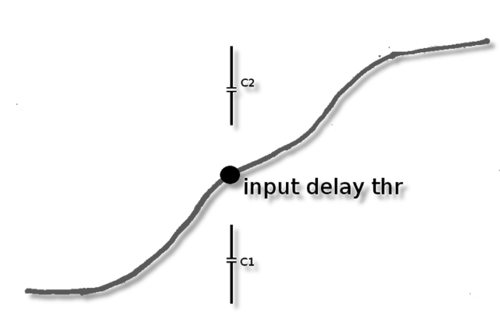

为了更精确的反应miller电容效应。model中用两个电容C1和C2来进行描述。
如图,在receiver的电压波形到达delay thereshold(50% vdd)之前时,用C1的值,而在到达delay threshold之后,则采用C2值。

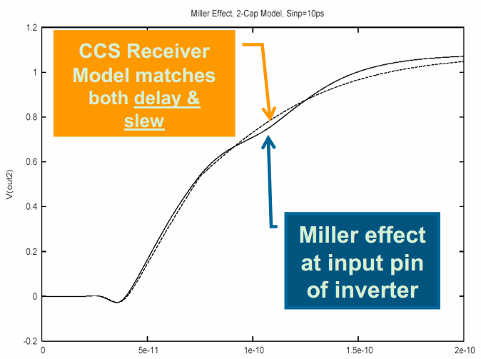

这种效果怎么样的。这是CCS receiver model和spice仿真的对比图。
CCS vs spice
