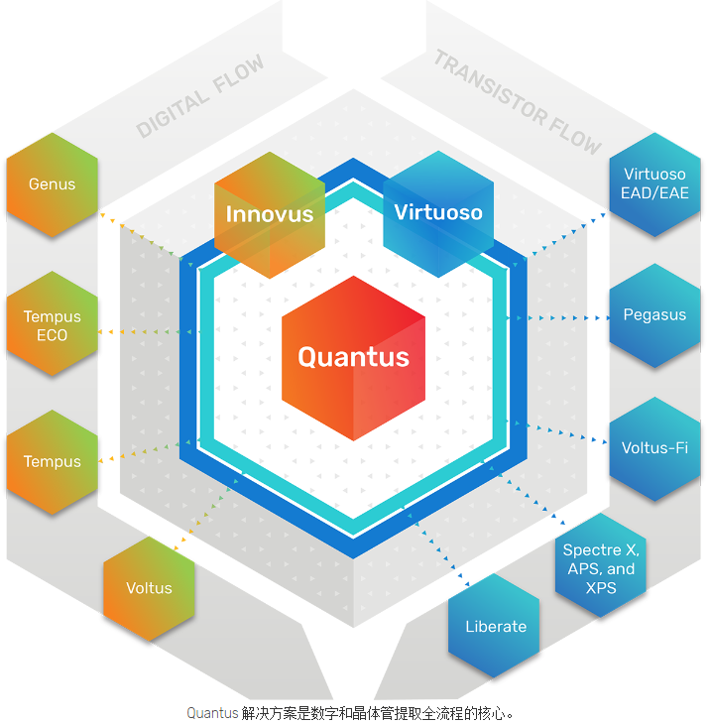

此外,Quantus与Cadence的各类数字电路设计工具都有良好的集成,诸如Genus&Innovus,Tempus,Voltus等。工具与这些数字设计的平台的深度绑定,为客户提供了便捷和高效的体验。本文将简单介绍Quantus在数字电路设计上针对以上挑战的一些解决方案和应用实例。

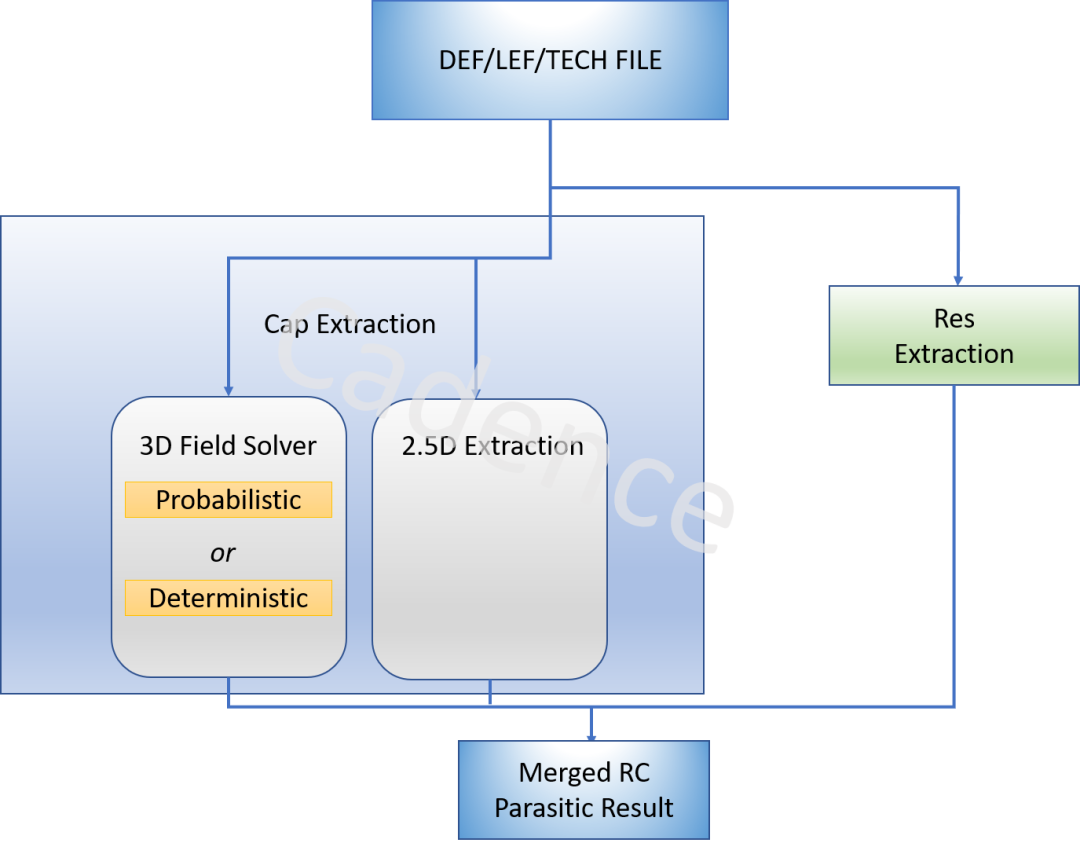

在寄生抽取中, 电容的计算是最为繁琐且复杂的, 对此Quantus中内嵌的Random-Work Field Solver (3D)引擎, 经过先进工艺芯片制造商的认证, 成为了寄生参数抽取中精度的标准值。不同于传统的电容系数模型匹配(2.5D)方式,Quantus FS引擎通过3D场效应求解方式, 直接依据版图的形状数据进行计算,从而得到完全匹配真实芯片构成的寄生电容数值。

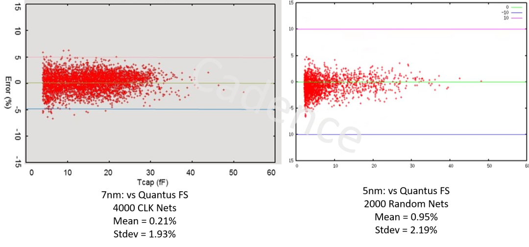

下图为全球领先的美国集成电路芯片设计公司在7nm 和5nm 的工艺节点中, 对于Quantus精度调研的例子: 通过对比Quantus抽取的寄生电容数值和Quantus FS产生的标准值可以看到,Quantus与标准值的误差是处于制造商认可的范围内的。

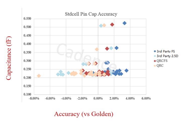

下图是中国最大的通信设备制造厂商在TSMC-OIP 2019 南京会议上做的寄生参数引擎抽取精度对比(7nm)。可以看出Quantus FS和Quantus都有很好的收敛性。

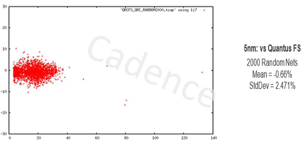

下图是中国大陆移动设备龙头公司在5nm工艺节点的实际案例中的精度对比:

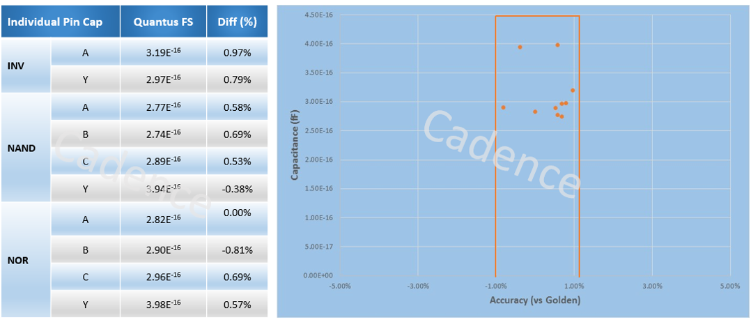

对于目前最先进的3nm 制程,Quantus在寄生抽取的精度上也有良好的表现。以下图表展示的是全球最大工艺制造商在标准单元的实际分析中, 对于pin cap的计算误差,Quantus也可以做到在正负百分之一以内。

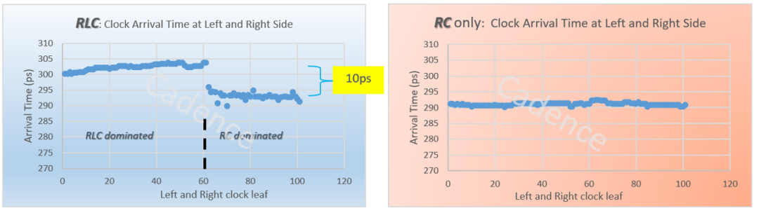

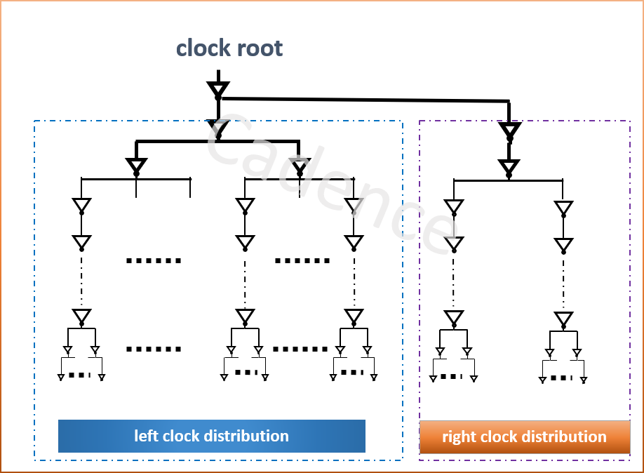

以下从客户设计的实例入手分析,左侧时钟树采用了更宽、更厚、更长的绕线,可以得到更多的时钟分布; 右侧时钟树的绕线更窄、更短,能够使用的时钟分布就会偏少。
如果在分析寄生参数的时候不考虑电感效应(RC only),那么两边的时钟树在到达时间上相差无几。然而在实际分析中,客户引入Quantus 电感抽取(RLC)的解决方案后发现: 左侧时钟树的到达时间会相比于右侧, 有着显著的延迟(见下图对比)。因此, 如果忽略了寄生电感的影响,则有可能造成芯片在时序上的失效。

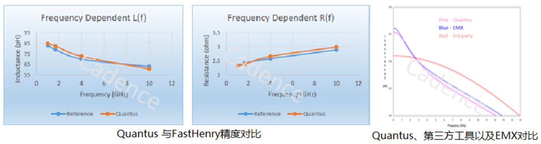

在电感提取中,业界通常认为FastHerny和EMX的结果作为标准值。通过与FastHenry的对比可以发现,Quantus在高频电路中,可以很好地模拟出寄生电阻和寄生电感随着电路工作频率的增加而产生的变化。Quantus 抽取的电感精度也从实验中得到了证实: 在工作频率逐渐增加的电感值计算中, Quantus和EMX的结果在拟合程度上是远胜于第三方工具的。

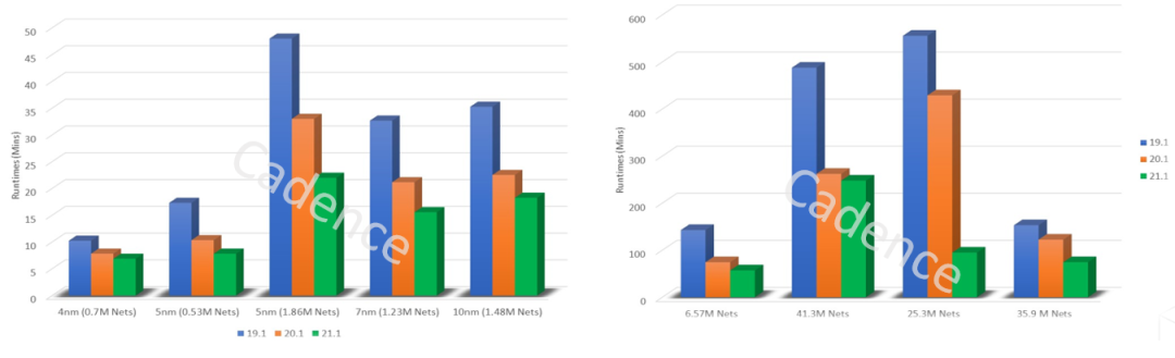

Quantus 每年发布的新版本都会比旧版本有很大的速度提升。无论是对于底层模块设计还是对于顶层的设计。在最新的21版本中,Quantus的平均抽取速度要比20版本提高了50%以上,而相较于19版本则有2倍多提升。

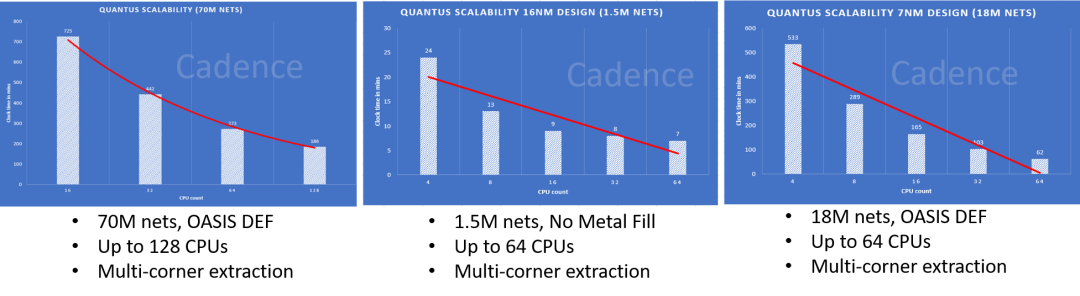

Quantus的多核抽取方式,展现了良好的速度与线程数量的线性关系。以下为客户在先进制程中使用Quantus的实际例子。

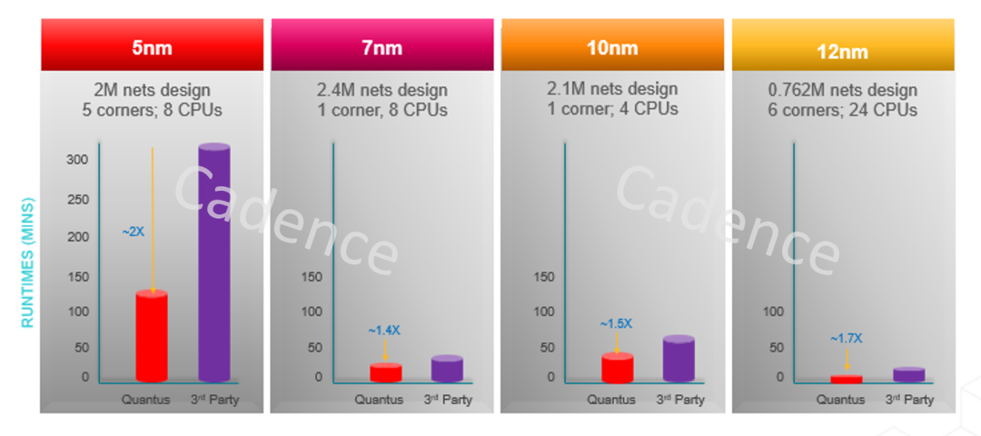

Quantus与业内的其它抽取工具相比,在速度上也有一定的优势。以下图片展示了从12nm到5nm工艺制程的芯片设计中,Quantus与某第三方工具的速度对比。

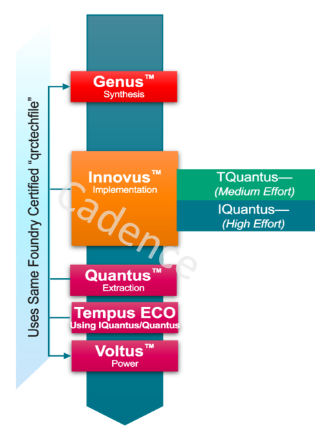

后端验证工具的集成上, Quantus与
Innovus和Tempus有着深度的绑定
对于PR工具Innovus, 时序的分析是驱动整个流程的根本, 并且在不同的分析阶段, 对于时序的精确度的需求也是大相径庭的。对此, Quantus有不同的抽取引擎来提供时序分析所需的寄生参数: 例如, 在全局的placement阶段, 仅需要粗略的计算可能的寄生对时序的影响, Quantus有对应的TQuantus引擎提供支持,可以快速地得到布局过程中所引起的寄生参数估计;在绕线阶段,需要依据绕线情况来提供较为精确的寄生信息,对此,Quantus提供了IQuantus引擎,可以在有限的精度损失下,以较快的速度来支持ECO阶段的迭代分析; 对于最后的Signoff阶段, 需要使用Quantus的引擎来提供最精确的寄生参数分析。
在抽取引擎(preroute/postroute)的选择中, 如果选择了preroute , 则RC的抽取是基于绕线的密度和net的形状(由early GlobalRoute 和Clock Tree Synthesis提供)来进行计算的, 并且是不考虑耦合电容; 如果选择了postroute, 则RC的抽取是基于绕线的间距来进行计算的, 并且是考虑耦合电容的。

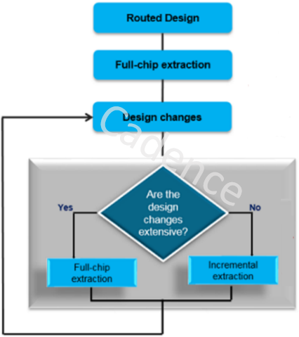

对于IQRC和Signoff QRC有两种抽取模式:全局寄生抽取模式和增量寄生抽取模式。对低于一定阈值(基于net数量和面积)的改动, 使用的是增量寄生抽取模式,反之则会触发全局寄生抽取模式。

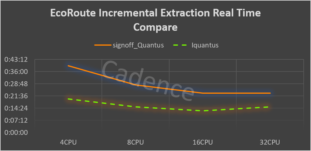

在Innovus中调用Tempus执行ECO的阶段, 基于时序的考虑,需要对芯片设计中用到的缓冲器做优化(替换)来满足设计规则, 对于这个阶段的寄生参数信息, 使用增量抽取模式是最为高效的。下图比较了在该阶段中, Quantus与IQuantus在其中两个步骤的运行时间, 一个考虑的是缓冲器变换所引起的寄生变化, 另一个则是考虑了在缓冲器更换后重新布线所引起的寄生变化。从实验结果可以看出,在增量寄生的抽取中, IQRC有着显著的性能优势, 即在cpu资源有限的情况下可以更好地减少运行时间。

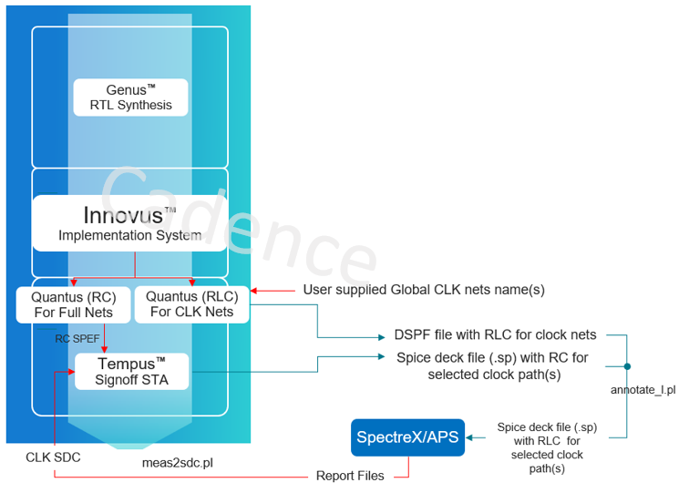

Quantus与Cadence的其它平台(Spectre, Tempus)在电感分析流程上有紧密联系
用户可以通过将Quantus产生的带有电感寄生参数的dspF网表和由Tempus产生的SPICE 网表相结合,进由Spectre仿真,从而判断电感是否对设计造成了过冲/下冲 (overshoot/ undershoot)的影响。同时在Spectre的报告文件中,可以提取出用于做静态时序分析的SDC文件。通过使用这个SDC文件,Tempus可以做出同时基于电阻、电容、电感的静态时序分析。
