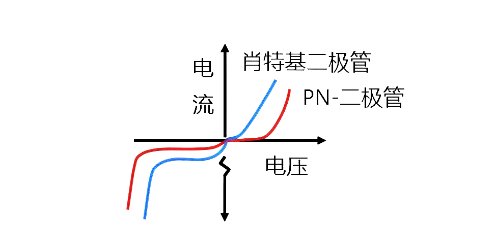

1.更低的正向压降:
在普通PN结二极管中,电流导通需要克服P区和N区接触形成的内建电势差(势垒)。硅材料PN结的这个势垒高度通常在0.7V左右,因此需要大约0.7V的电压才能让二极管开始显著导通(开启电压)。
肖特基二极管是金属(如钼、钛、铂)与N型半导体直接接触形成的金属-半导体结。这个结形成的肖特基势垒高度通常比PN结势垒低得多(大约在0.15V-0.45V之间,取决于金属材料和半导体掺杂浓度)。
图表 2 二极管的VI特性

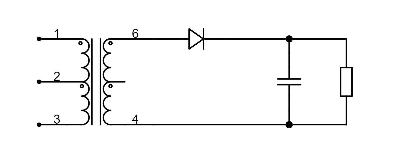

1. 低压大电流整流(特别是开关电源输出端):
图表 3 半波整流电路
场景:在开关电源(如电脑电源、手机充电器、DC-DC转换器)的输出级,需要将高频交流电(通常来自变压器次级或电感)整流成直流电。
作用:由于输出电压通常较低(如3.3V,5V,12V),即使普通硅整流二极管0.7V的压降也会造成显著的功率损耗(压降x电流)和发热。肖特基二极管的正向压降通常只有0.15V-0.45V,在大电流输出时能显著提高效率,降低温升,减小散热器尺寸。
连接:通常用在变压器次级绕组之后,串联在输出回路中(如全波整流桥中的两个臂,或作为中心抽头绕组的整流管)。

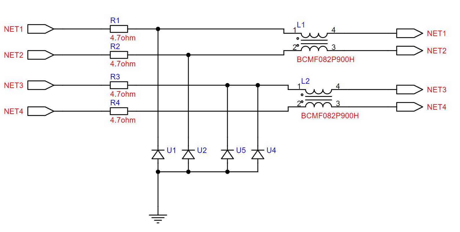

4.高频应用与检波:
场景:射频电路、高速数字电路中的信号箝位、小信号检波(如AM收音机)、高速逻辑门中的输入保护等。
作用:利用其极低的结电容(比普通PN结二极管小得多)和快速的开关特性,在高频信号下性能更好,信号失真小。作为检波器时,其低开启电压特性有助于提高对小信号的灵敏度。
连接:根据具体电路功能设计,如并联在信号线与地之间进行箝位,或串联在信号路径中进行整流/检波。
