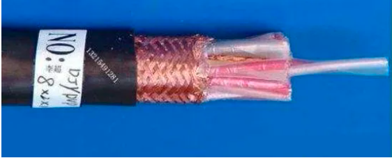

屏蔽线是一种特殊的传输线,其核心结构是用金属网状编织层将信号线紧密包裹,编织层的材质通常为红铜或镀锡铜。这种设计的核心目的,是为了减少外界电磁场对电源线路或通信线路的干扰,同时也能有效防止线路自身向外辐射电磁能,避免对周围设备造成影响。

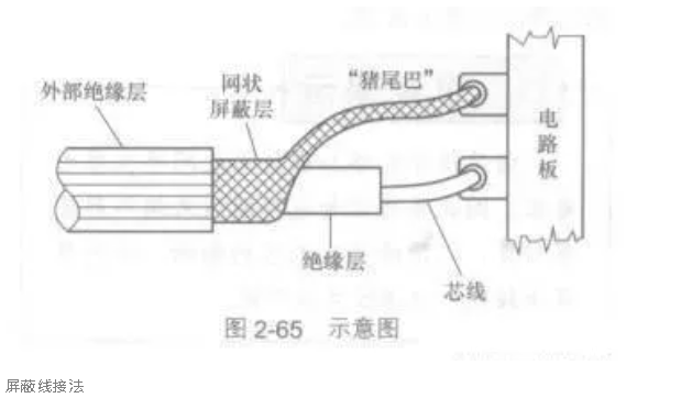

要让屏蔽线充分发挥作用,屏蔽层的接地处理至关重要。当屏蔽层正确接地后,外来的干扰信号会被金属编织层捕获,并通过接地线路导入大地,从而阻断干扰信号对内部信号线的影响。值得注意的是,屏蔽电缆的屏蔽层多由铜、铝等非磁性材料制成,且厚度极薄,远小于其在使用频率下金属材料的集肤深度。这里的趋肤效应指的是,电流在导体截面的分布会随着频率的升高而逐渐向导体表面集中,频率越高,趋肤深度就越小,意味着电磁波的穿透能力也越弱。因此,屏蔽层的屏蔽效果并非主要依赖金属体本身对电场、磁场的反射和吸收,而更多是通过屏蔽层的接地实现的,不同的接地形式会直接影响最终的屏蔽效果。

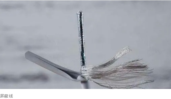

在屏蔽线的结构中,包裹导体的部分被称为屏蔽层,其材质通常包括导电布、编织铜网或铜(铝)箔等。根据结构复杂程度的不同,屏蔽线可分为普通型和高级型:普通屏蔽线的结构为绝缘层 + 屏蔽层 + 导线;高级屏蔽线则在此基础上增加了屏蔽层接地导线,结构为绝缘层 + 屏蔽层 + 信号导线 + 屏蔽层接地导线。

需要特别注意的是,屏蔽线的屏蔽层不允许多点接地。这是因为不同接地点的电位往往存在差异,若采用多点接地,屏蔽层中会形成电流,不仅无法起到屏蔽作用,反而会引入新的干扰。尤其是在变频器使用较多的场合,干扰中包含多种高次谐波分量,这种影响会更为显著,因此在实际应用中需格外留意。

在接地方式上,屏蔽线通常采用一端接地、另一端悬空的处理方式。当信号线传输距离较远时,由于两端的接地电阻可能不同,或者 PEN 线中存在电流,可能会导致两个接地点之间产生电位差。此时若采用两端接地,屏蔽层中就会形成电流,反而会对信号造成干扰。因此,在这种情况下,一般采用一点接地、另一端悬空的方法,以避免此类干扰的产生。不过,两端接地的方式在屏蔽效果上更为出色,但会导致信号失真程度增大。
