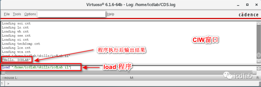

skill脚本执行
  • 通过CIW窗口load Skill脚本,即可执行;
  • 将Skill脚本load写进.cdsinit文件,每次启动virtuoso即自动执行;
