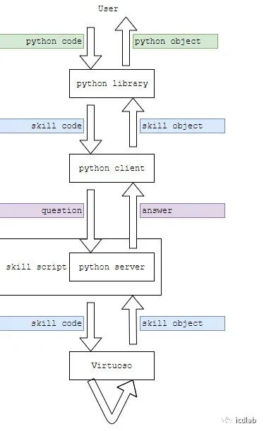

SkillBridge简介
  • skillbridge是由unihd-cag开发的通过python语言控制virtuoso的工具套装
  • skillbridge可以实现python与virtuoso交互
  • skillbridge需要virtuoso端运行一个脚本启动和管理python server
  • skillbridge启动的python server会等待skill指令,然后将结果返回
  • skillbridge提供了python客户端库,封装了连接和传输细节,并为Skill代码提供了一系列与virtuoso交互的接口函数
SkillBridge功能
  • 通过python程序运行virtuoso skill程序
  • 将skill数据自动转换为python数据
  • 将python中的数值,字符串,列表,布尔和字典数据类型转换为skill数据
SkillBridge实现方法
下图为skillbridge实现方法,图片由unihd-cag绘制

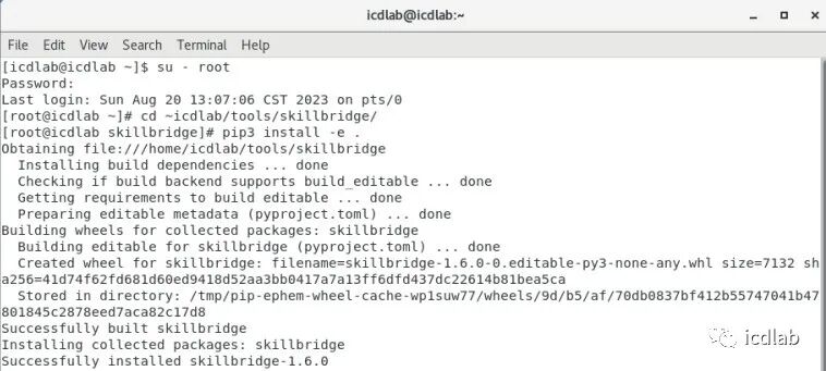

SkillBridge安装
  1. 安装相应版本python和virtuoso,如安装完成跳过此步骤
  2. 获取skillbridge安装源文件
  3. 进入skillbridge源文件目录
    cd ~/your/path/skillbridge
  4. pip安装skillbridge
    pip install -e .
  5. 验证skillbridge是否安装成功 新开termial,在terminal中输入skillbridge命令回车,会有如下显示信息
