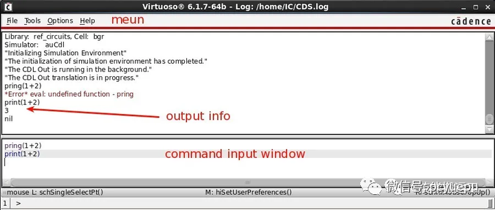

CIW(Command Interpreter Window)是启动virtuoso图形界面之后首先出现的窗口,在CIW中可以通过图形界面进行很多操作,也可以直接在CIW中输入指令操作Virtuoso,还可以通过CIW观察指令运行信息。
CIW窗口是skill语言学习过程中最有力的工具,任何skill语法都可以在CIW内得到验证。通过设置可以让skill语言显示图形界面操作对应的skill代码,合理利用这一功能可以大大提高编写skill脚本的效率,特别对于不熟悉skill脚本的同学来讲,这一功能十分有用。

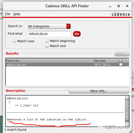

ddGetLibList()

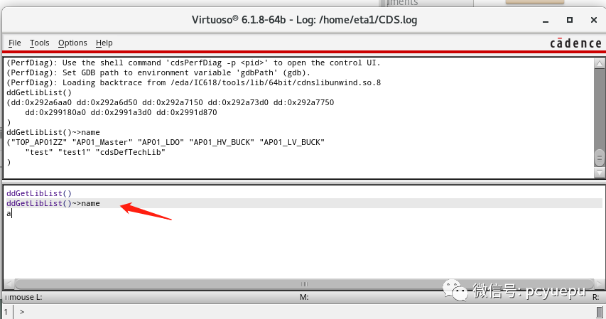

在CIW中输入:ddGetLibList()~> name 语句并回车,之后CIW会显示所有的library库名称。
ddGetLibList释义:
