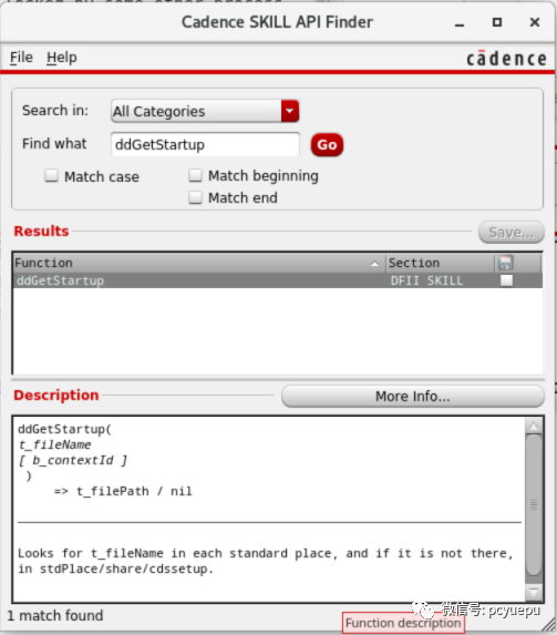

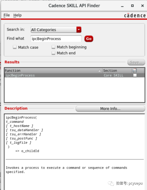

这里面用到两个cadence的内置函数:ddGetStartup,ipcBeginProcess。
ddGetStartup:得到项目文件的路径
ipcBeginProcess:执行命令

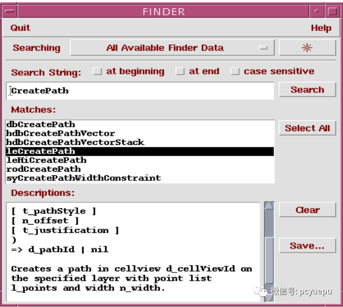

其余相关的函数可以通过以下方式查看:
CIW 里输入命令 startFinder,或者在 Terminal 上输入 cdsFinder& . Finder 适
用于至少知道函数名的一部分,这里可以查到函数的用法简介。
