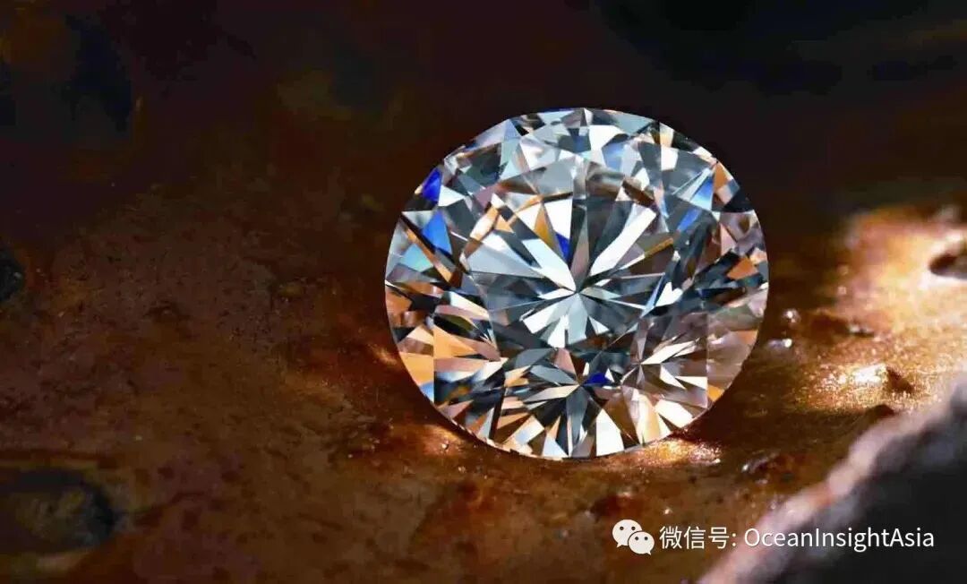

  • 天然钻石在1332cm-1处有一个很强的拉曼峰,而使用化学气相沉积生产的钻石则没有这样的峰-这一特性可实现近乎即时的鉴定。

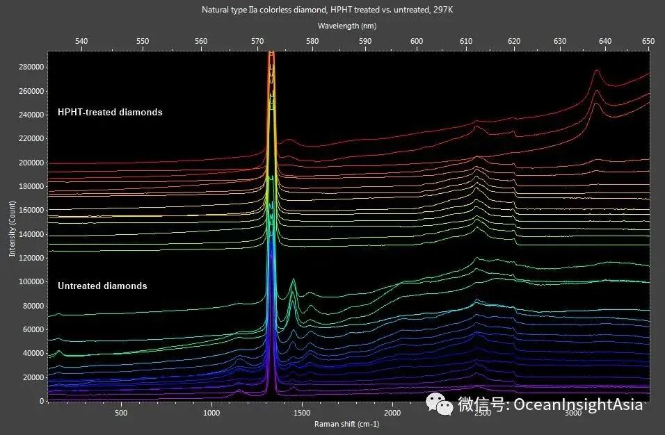

  • 使用高温高压(HPHT)处理,不太理想的棕色和灰色钻石会被退火到几乎无色。尽管经过HPHT处理的钻石比真正的便宜多达65%,且可作为天然宝石出售,但它们缺乏几个在天然钻石的拉曼光致发光光谱中看到的发光峰(图2)。
图2.天然透明的钻石在530-600 nm波段的光致发光发射峰。

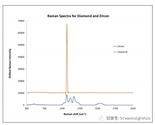

锆石是另一种天然宝石,加热使其无色,更类似于钻石。对两者进行拉曼分析可揭示每种物质的不同光谱特征(图3)。
图3.在比较钻石和锆石样品时可观察到明显的光谱差异。

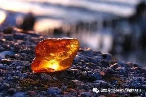

恰帕斯州的琥珀比波罗的海和其他地区的都硬,很适合珠宝和雕刻。这种化石树脂要数百万年才能形成,会被人造树脂和玻璃仿冒。

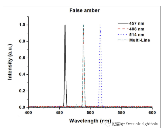

科研人员将假琥珀与波罗的海和恰帕斯州的比较,观察在457nm,488nm,514nm处激发的荧光。使用海洋光学的USB4000光谱仪,对两种琥珀测出了荧光,并与散射的激光叠加在一起,但对于假琥珀则没看到信号(图4)。
图4.与天然琥珀不同,假琥珀没有荧光反应。进一步的调查还揭示了恰帕斯州和波罗的海琥珀样品的差异。
波罗的海琥珀发射峰(535nm),恰帕斯州琥珀发射峰(525nm),发现两者也存在轻微不同。拉曼光谱还可将真假琥珀区分开,并可更清楚地识别来自不同地区的琥珀。

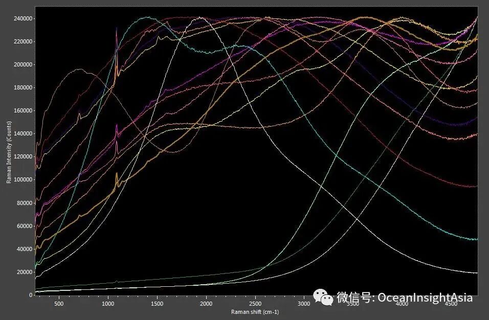

天然养殖的淡水珍珠有个宽且形状一致的发光峰,上面有文石和多烯化合物的小拉曼峰,而染过的淡水养殖珍珠呈现出多种发光曲线(图6),很容易鉴定染料的存在。
图5.天然淡水珍珠具有与文石(碳酸盐矿物)相关的拉曼特征峰。
图6.染色的珍珠产生各种发光曲线。

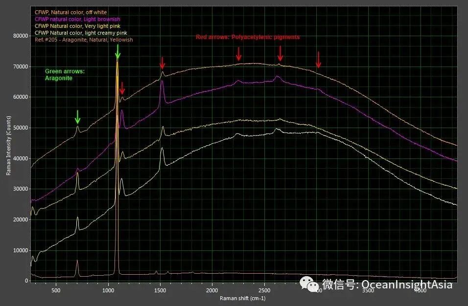

05 识别染色的珊瑚

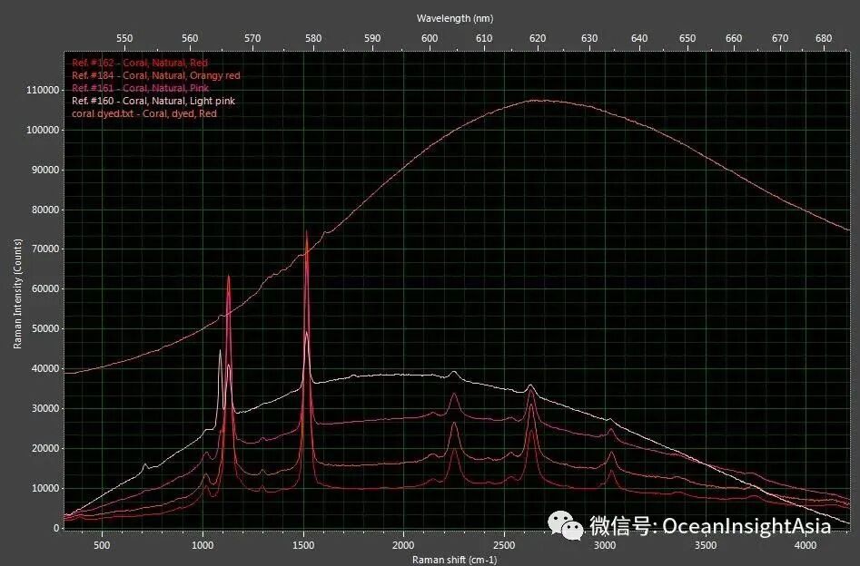

天然彩色珊瑚有独特的拉曼峰(表示碳酸钙及聚乙烯类胡萝卜素),使其有各种颜色。当对染色珊瑚测试时,会看到更宽的光致发光谱(图7),二者均以不同波长为中心并且无拉曼峰。
图7.染色珊瑚具有宽广的发光曲线。

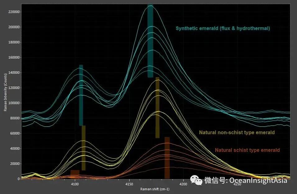

图8.光谱分析显示出天然与人工合成祖母绿之间的细微差别。

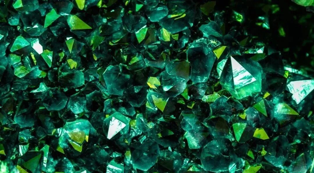

祖母绿显示出两个Cr3+光致发光带,其确切位置受其他杂质影响,这样就可将合成和天然祖母绿区分(图8),合成的也比天然的有更高的铬离子浓度,导致更强的光致发光峰。
即使天然翡翠的颜色主要归功于钒离子,铬离子的浓度仍然很高,足以显示出光致发光,这使其成为鉴定天然翡翠的非常有效的方法。

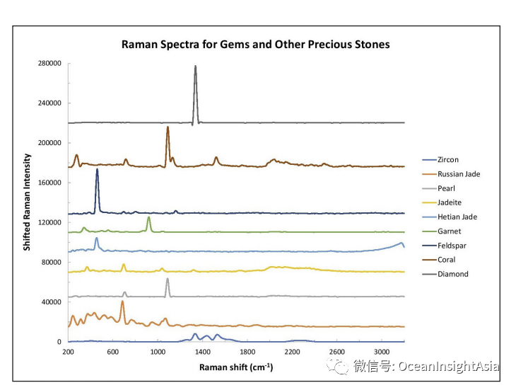

07 将光谱分析应用于其他宝石
负责识别和鉴定宝石的人员需要基于科学的全面设备。紧凑的光谱学系统可在许多层面上很好地发挥这一作用,可以检测与天然宝石、合成物和仿冒品相关的光谱峰和图案(图9)。

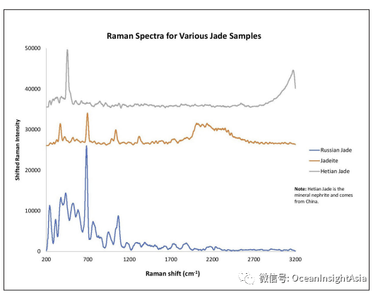

图9.“玉”一词描述了翡翠或软玉的矿物。拉曼光谱有助于揭示玉石类型和起源点的差异。
光谱学的力量超出了我们所有感官,它分析了材料的本质。模块化的光谱系统通过将仪器配置为用于研究的单一设置或集成到另一台设备的自定义解决方案,无论是在实验室还是在现场,都可以提供多种方法来应对假冒产品。
