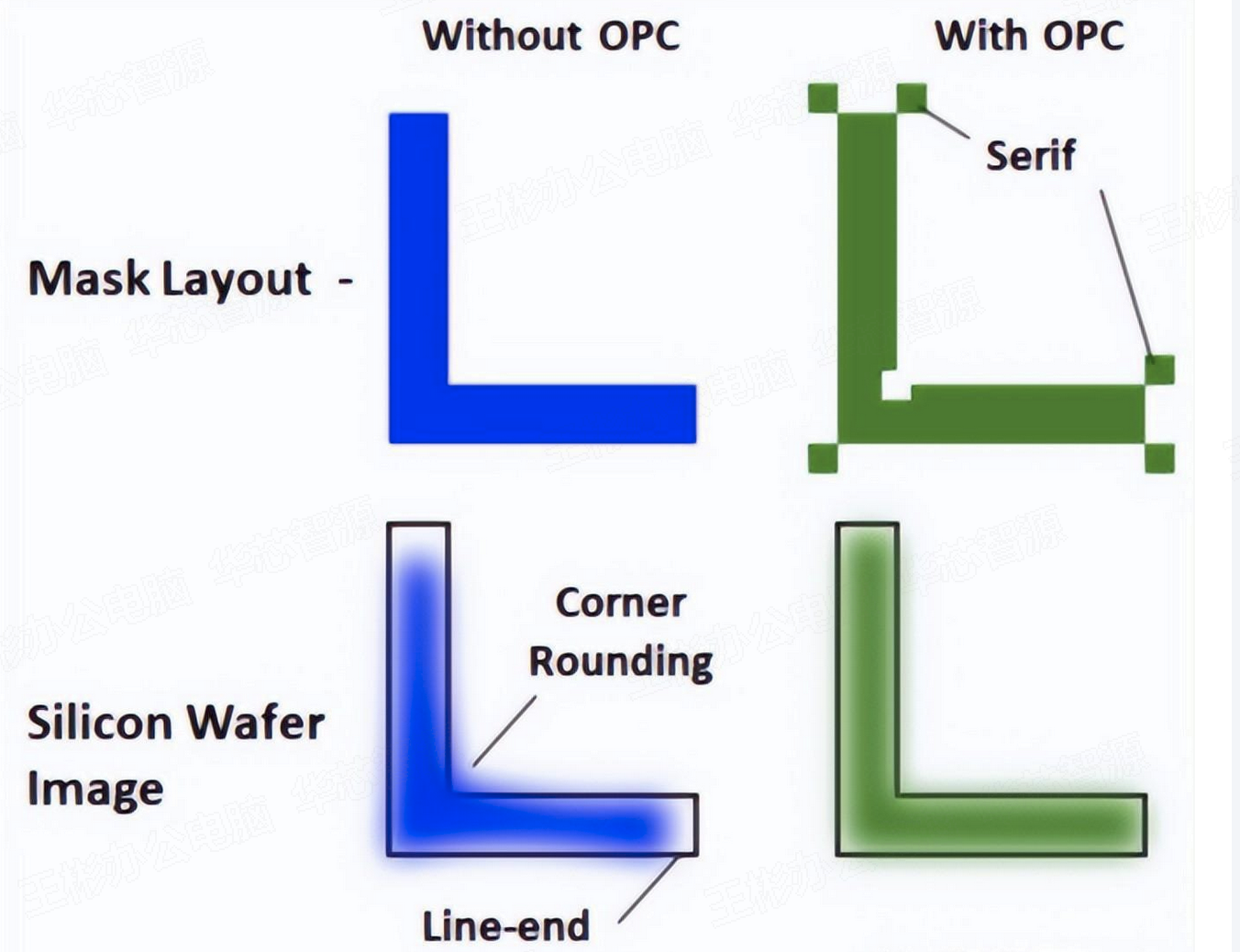

  8. 检查是否有OPC(Optical Proximity Correction-光学邻近效应修正)并记录。

  4. OPC分为三种:线宽变化最小、减小线端缩短和方角修正,例如:
