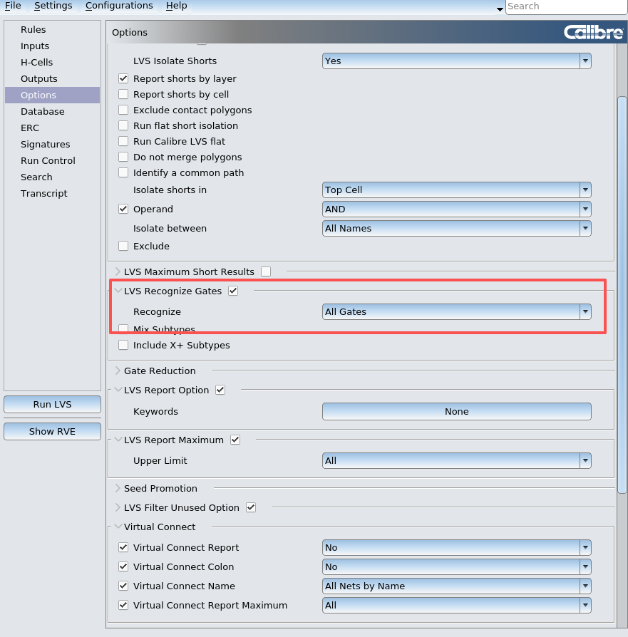

条件hcell里的形式和名字都对,layout name source name,hcell对应的底层block lvs drc 全部clean。

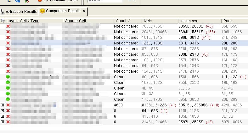

问题:跑top,带着hcell,出现一些名字not compare的情况,有些是笑脸hcell正确的情况,top上出现4000多错误。(实际应该只有30个错左右)

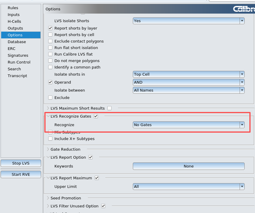

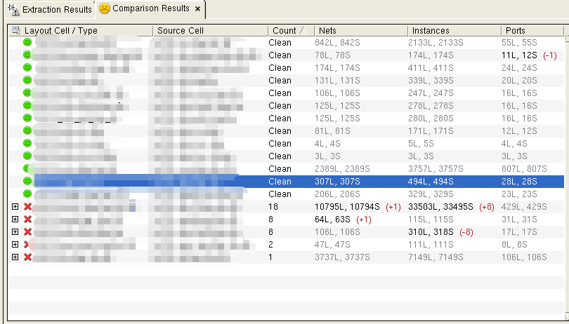

方案:不断尝试,查资料,后来在lvs options下面有个lvs recognize Gates的开关,把这个开关换成No Gates,hcell就正常了,解决了not compare的情况。我之前的选项是ALL Gates,就出现not compare的问题。
总结:深层次原因不明(个人猜测是其他模块的nand nor 这种stdcell的ab输入端没有完全按照电路连接),至少解决了,希望能帮大家解决类似的问题。截图如下:
