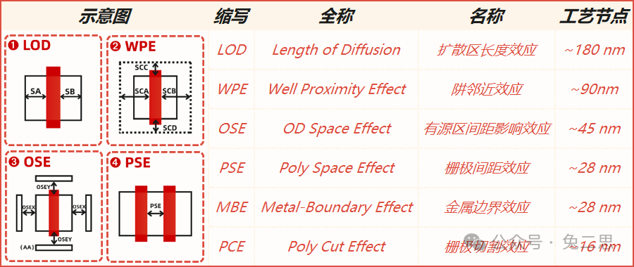

{ 六种主要的版图相关效应(LDE) 简介 }
⋇ 六种主要的“版图相关效应”简介
PS:LOD 效应属于 “LDE (Layout Dependent Effects)” 版图相关效应的一种。LDE 还包括 WPE、OSE、PSE 效应等。这次先把 STI 应力相关的 LOD 效应讲清楚,如果大家对这个专题比较感兴趣,后续再更新其他效应。

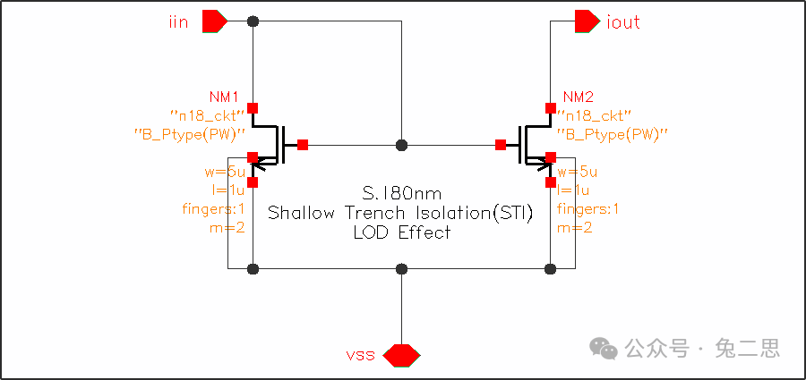

下面用一个最简单的 1:1 电流镜来说明,不同版图画法对匹配精度的实际影响。
电路图里:M1 和 M2 都是 NMOS,M2 复制 M1 的电流镜像输出,理想情况下,Iout = Iin;器件使用的是 180nm 制程 STI 工艺的 n18_ckt,器件参数如下:
{ w=5um,l=1um,fingers=1,m=2 }
( w=5um,l=1um,fingers=1,m=2 )

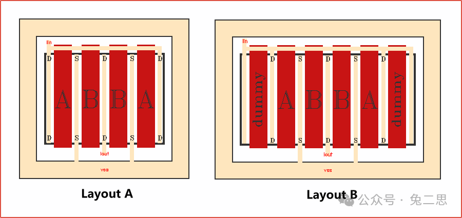

这个电流镜的版图可以有很多种画法,这里挑了四种比较典型的:
➊ Layout A:ABBA pattern,合并源漏极
4 个 finger 交叉排列实现质心匹配,合并源漏极以节省版图面积。是 M1 的两个 finger,B 是 M2 的两个 finger。
➋ Layout B:DABBAD pattern,合并源漏极
在 Layout A 的基础上,两端各加了一个 dummy 器件以减少边缘效应影响,dummy 和两端的 A 也合并源漏极。
A = M1;B = M2
( 示意图:A = M1;B = M2 )

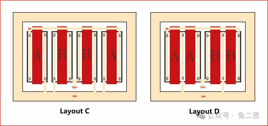

➌ Layout C:A-B-B-A pattern,不合并源漏极
保持 ABBA 排列,但 4 个器件都是独立的,源漏极不共享。
➍ Layout D:AA-BB pattern,分组合并
AA 两个器件合并,BB 两个器件合并,但 AA 和 BB 之间不合并源漏极。
A = M1;B = M2

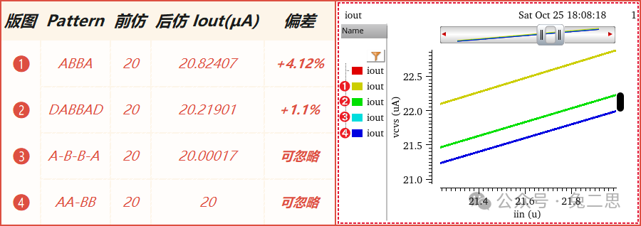

前后仿真结果对比
前仿真用的是 schematic,不包含版图寄生参数,理想情况下四种画法的 Iout 都是 20μA。
后仿真用的是 qrc 提取的 dspf 网表,包含了版图的真实寄生参数。
跑完仿真,结果是这样的:
{ 四种电流镜版图的“前后仿真对比结果”及“电流特性曲线” }
⋇ 四种电流镜版图的“前后仿真对比结果”及“电流特性曲线”
Layout A 的后仿真电流比前仿真多了 4.12%,这是最常见的 ABBA 合并画法,但失配最严重。
Layout B 加了 dummy 之后,偏差降到 1.1%,有改善,但还是没完全解决。
Layout C 和 Layout D 的偏差基本可以忽略,前后仿真一致。
再从版图结构看,Layout A/B 和 Layout C/D 的差别主要在 “源漏极是否共享”。所以问题来了:
  • 为什么合并源漏极后,后仿真电流会有 4.12% 的偏差?
  • Layout A 明明是 ABBA 质心匹配,为什么还会失配?
  • 增加 dummy 为什么能改善,但又没法完全消除偏差?

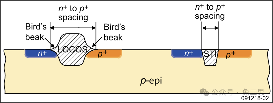

不是所有工艺都会引发 LOD 效应问题,这取决于工艺所使用的硅隔离方式”
早期工艺(如 >0.25um)常采用 LOCOS(局部氧化硅)或全区氧化方式来隔离器件,这些工艺不涉及 LOD 效应。随着器件尺寸越来越小之后,很多 foundry 逐步改用 STI (Shallow Trench Isolation) 浅沟槽隔离技术。该技术引入的机械应力会影响器件特性,这种应力效应在 SPICE 模型中通过 LOD (扩散区长度) 参数来表征,因此被称为 LOD 效应。
工艺图示:>0.25um = LOCOS (主要考虑梯度匹配);< 0.25um = STI
⋇ 工艺图示:>.25um=LOCOS 主要考虑梯度匹配;< .25um=STI

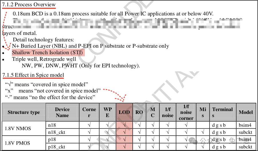

本文案例用的 180nm 制程采用的就是 STI 技术。
如果你想确认自己使用的工艺采用什么隔离技术,可以通过查看 PDK Design Manual 的 Process Overview 等章节来了解。
下面是案例的 PDK 文档截图,可以看到明确提到了 STI 以及 LOD Effect:
{ PDK 文档截图:工艺技术和 Spice model 相关描述 }
⋇ PDK 文档截图:工艺技术和 Spice model 相关描述

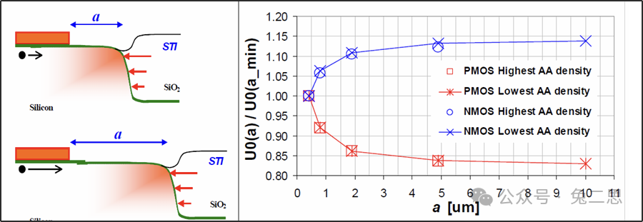

STI 工艺制造过程中,先在硅片上刻蚀出浅沟槽,然后填充氧化物来隔离器件。晶圆冷却时,氧化物收缩产生的应力会挤压邻近的有源区,改变了载流子在沟道中的迁移率 μ,最终影响器件的电学特性。
STI 产生的应力程度与“有源区到 STI 边缘的距离”有关:有源区离 STI 边缘越近,受到的应力越大,影响越显著。
不过需要注意,这个应力对 NMOS 和 PMOS 的影响方向并不相同
对 NMOS 来说,应力通常会降低电子迁移率 μ → 变 “慢”
对 PMOS 来说,应力通常会提高空穴迁移率 μ → 变 “快”
距离和迁移率的关系图(图片来源于网络)
⋇ 有源区到 STI 边缘距离和迁移率的关系图(图片来源于网络)

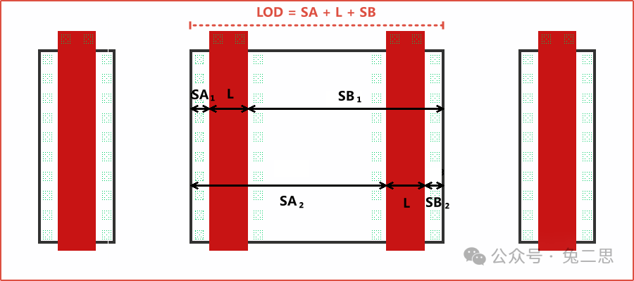

在 SPICE 模型中,有源区到 STI 边缘的距离关系是通过 LOD 参数来表征的,它由三部分组成:
LOD = SA + L + SB
其中:
LOD 表示整个有源区的长度;
L 是指栅极长度;
SA (Stress A) 是指从 “栅极-Poly Gate” 的一侧边缘,到该侧 “有源区-Active” 边缘的距离;
SB (Stress B) 是指从 “栅极-Poly Gate” 的另一侧边缘,到该侧 “有源区-Active” 边缘的距离;
SA 和 SB 只是命名,哪边是 SA 哪边是 SB 是可以互换的,不会影响器件特性。重要的是这两个距离的数值。

Layout A(ABBA 合并):
看起来对称,但 M1 和 M2 的 SA(SB) 值差异较大,所以失配严重(4.12%)。
Layout B(DABBAD):
通过增加 Dummy 的方式,减小了 SA(SB) 差异,失配改善但未消除(1.1%)。
Layout C/D(独立分组):
STI 应力影响一致,SA(SB) 完全相等,所以匹配较好。

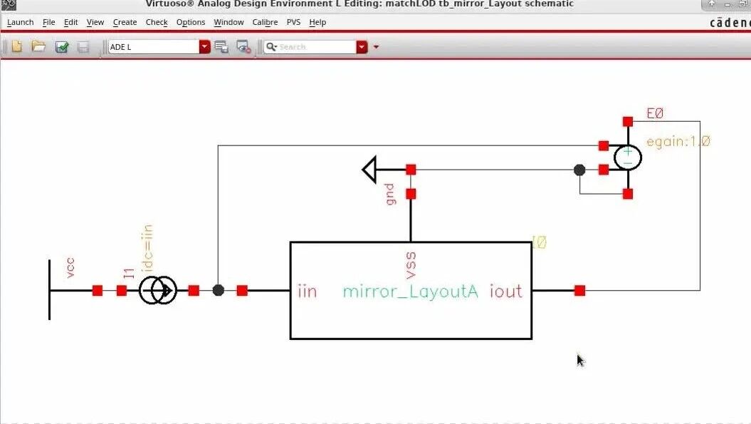

后仿真需要搭建一个合适的 testbench,用于验证电流镜的匹配性能。下面提供一个设置参考:
  1. 给定 20μA 参考电流源
  2. 使用 VCVS 钳位输出电压,保证 M1 和 M2 的 Vds 相等,消除短沟道效应的影响
  3. 保存 M2 输出电流 Iout 到 ADE Outputs 面板
STEP 3:对比输出结果
运行仿真,查看 M2 的镜像电流 Iout。
以下是操作步骤演示:
wxv_4227296038781976583
🔗动图链接:https://mp.weixin.qq.com/s/Op-laWFMXnX086--Gryd5A

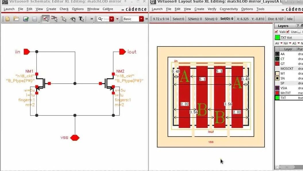

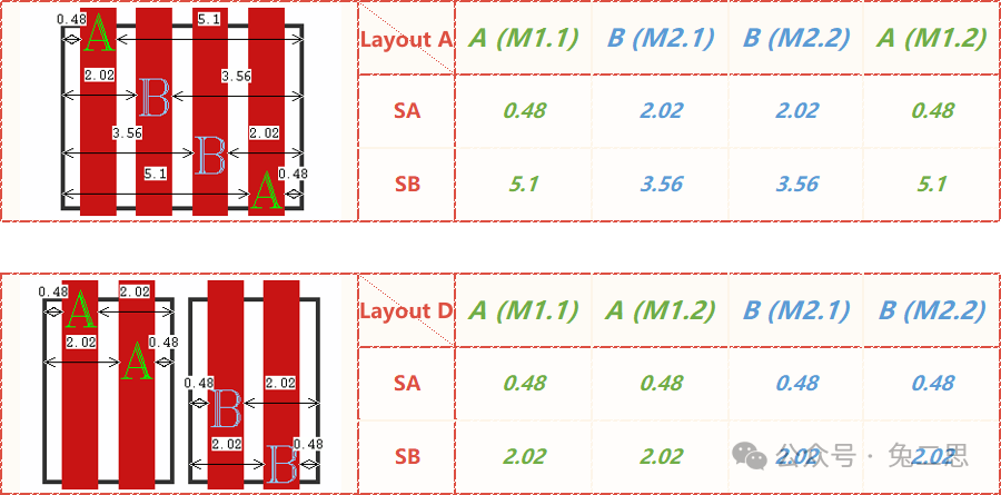

STEP 1:测量出匹配器件的 SA/SB 值
在版图中,用测量工具直接量出 Poly Gate 边缘到 OD 边缘的距离。
以 Layout A 和 Layout D 为例,测量结果如下:
{ Layout A 和 Layout D 的 SA、SB 测量位置和测量数值 }
⋇ Layout A 和 Layout D 的 SA、SB 测量位置和测量数值
从表格可以看出,Layout A 中 M1 和 M2 的 SA(SB) 值差异明显, 意味着 M1 和 M2 受到的 STI 应力程度不同。而 Layout D 中,M1 和 M2 的 SA(SB) 都分别相等,SA 都是 0.48 um,SB 都是 2.02 um。

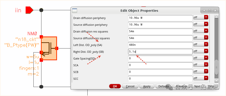

STEP 2:修改 Schematic 中的 Pcell 参数
知道版图里实际的 SA/SB 值后,在电路图中手动修改器件参数。
在 Virtuoso 中选中 Pcell 器件,按 Q 键打开器件的属性面板,在参数列表中可以找到 SA 和 SB 值,填入 Step 1 测量的数值。改完参数后,SPICE 模型会根据新的 SA/SB 值重新算器件特性,模拟 LOD 效应的影响。
{ 编辑 Pcell 参数列表中的 SA 和 SB 数值 }
⋇ 编辑 Pcell 参数列表中的 SA 和 SB 数值
另外,不同 Foundry 的 Pcell 参数命名可能不一样。有些可能用 SA/SB,有些可能会用其他的,还有些需要通过 Option 开关来启用 LDE 参数。如果你不确定参数名称或怎么设置,可以查看 PDK 的 Design Manual,一般会有专门的 CDF Parameters 章节,详细介绍 Pcell 参数的定义和使用方法。
STEP 3:运行仿真,对比修改参数前后的结果
改完 SA/SB 参数后,再次仿真对比改之前和改之后的结果。
如果修改参数后,原本正常工作的电路出现了偏差,说明这个失配问题确实是由 LOD 效应引起的。这时候你就可以有针对性的优化版图,比如调整器件排列方式、或者修改源漏极合并方案等。
