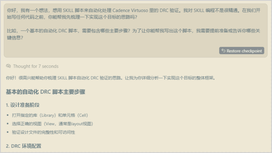

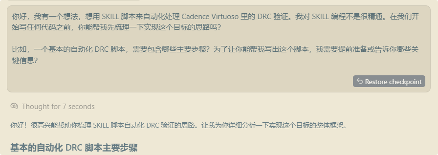

第一次对话:向 AI 描述你的目标
我们可以把 AI 当作一名技术顾问,第一次对话时,向它描述你的目标,然后请它帮你梳理实现路径:
{ 第一次对话:我的输入 }
{ 第一次对话:我的输入 }
你看,我这个 Prompt 的核心不是让 AI 给我代码,而是帮我理清思路和告诉我你需要什么信息。
然后 AI 就会像一个项目经理,帮你把模糊的想法,拆解成一份结构清晰的需求文档,让你清楚的知道下一步需要做什么,准备什么。
{ 第一次对话:AI 的输出 }
{ 第一次对话:AI 的输出 }
AI 把 DRC 自动化分解为“设计准备”、“DRC环境配置”、“执行参数设置”、“DRC执行阶段”、“结果处理阶段”和“清理和通知”这 6 个主要步骤,以及告诉我需要准备“设计相关的库名、cellName、viewName”、“工艺文件信息”、“输出目录日志位置”和“错误处理策略”。

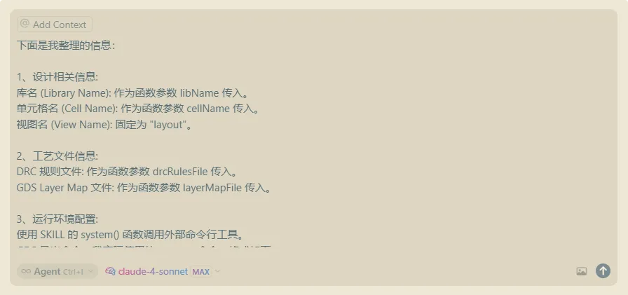

第二次对话:提供必要的信息
现在我们已经梳理好了思路,下面就得把任务细节信息交代清楚。我当时整理了一份详细的需求清单,一次性给了它。
{ 第二次对话:我的输入 }
{ 第二次对话:我的输入 }

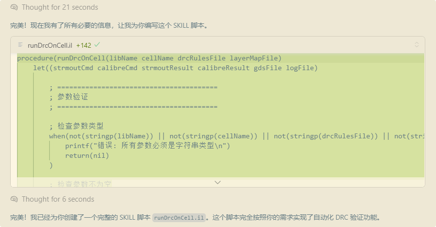

AI 在获取需求后,很快就交付了第一版代码,一个能对单个 Cell 执行 DRC 的脚本就这样诞生了:
{ 第二次对话:AI 的输出 }
{ 第二次对话:AI 的输出 }

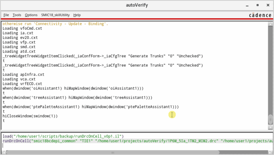

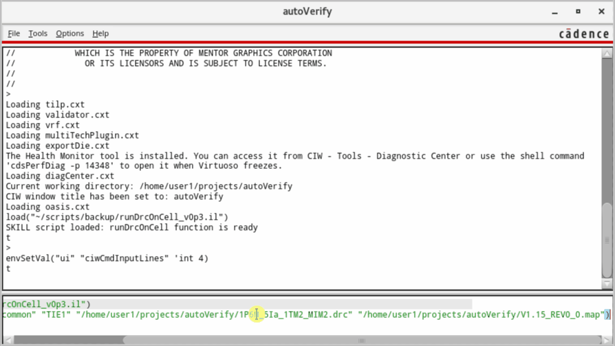

脚本的功能框架看起来都不错,但当我在 virtuoso 中测试时,果不其然,代码报错了。😣
我遇到的第一个错是:ERROR: Failure to open input file *.gds
{ 运行脚本后提示错误 }
{ 运行脚本后提示错误 }

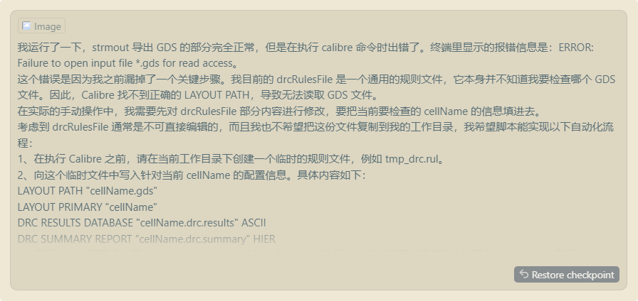

这时,我的第一反应,不是直接把这个错误丢给 AI 问 怎么办,而是想先凭经验分析一下:
“这个打开 GDS 的步骤是在哪个阶段发生的?”
所以,我手动使用命令行运行了一遍 Calibre 命令,执行后 Calibre 也出现了报错信息。

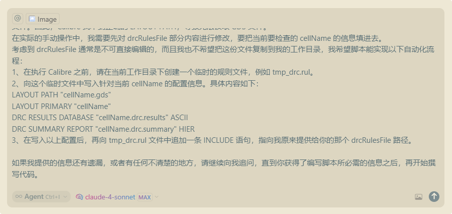

我这才发现我漏掉了一个关键步骤,目前我本地的 DRC 规则文件是初始配置,Calibre 运行时并不知道要去检查哪个 GDS。平时手动操作时需要修改 Rule 当中的 GDS 和 Cell 名称这些信息,而我没有把这些提供给 AI,自然是会出错的。

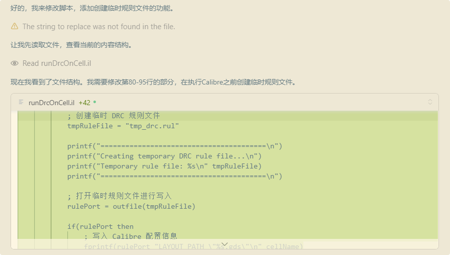

第三次对话:完善 DRC Rule 文件配置
分析清楚后,我向 AI 解释了具体情况:
{ 第三次对话:我的输入 }
{ 第三次对话:我的输入 }
以及提出了解决方案的想法:创建临时规则文件,配置具体的 GDS 路径信息。
{ 第三次对话:我的输入 }
{ 第三次对话:我的输入 }
AI get 到了我的意思,它加上了创建临时文件的功能:
{ 第三次对话:AI 的输出 }
{ 第三次对话:AI 的输出 }
好了,问题解决。
{ 脚本成功运行 }
{ 脚本成功运行 }

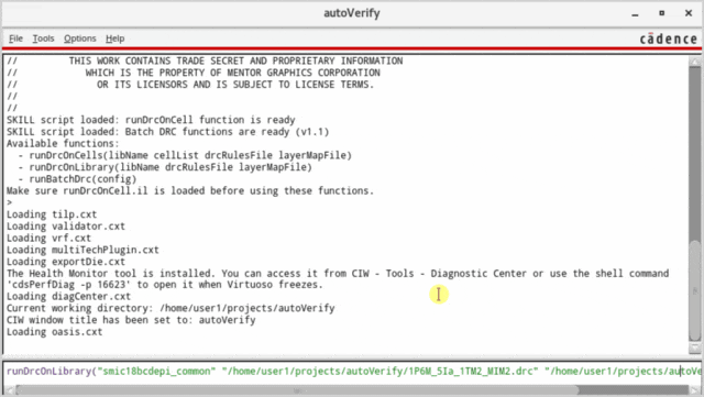

第四次对话:实现批量处理能力

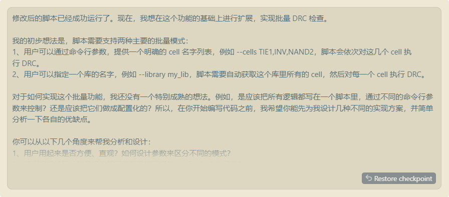

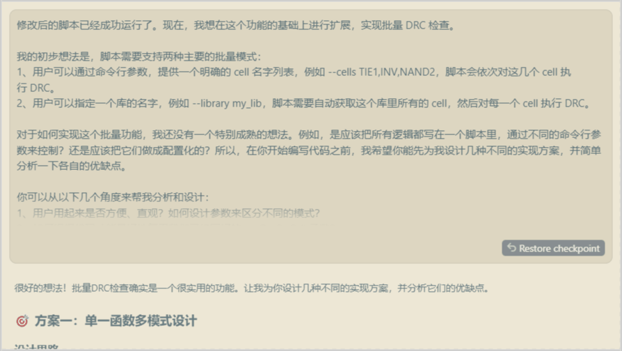

单个 Cell 的 DRC 验证成功后,我开始考虑更实用的场景:批量处理。
我想要实现批量处理功能,但还是只有零散想法,不确定哪种实现方式更好,我拿不定主意。
这时与其自己苦思冥想,不如把这个开放性问题抛给 AI:
{ 第四次对话:我的输入 }
{ 第四次对话:我的输入 }
它像一个架构师一样,为我设计了三种设计方案,还分析了各个方案的优缺点:
{ 第四次对话:AI 的输出 }
{ 第四次对话:AI 的输出 }
这能打开你的思路,帮你从一个更高维度审视问题,做出决策。

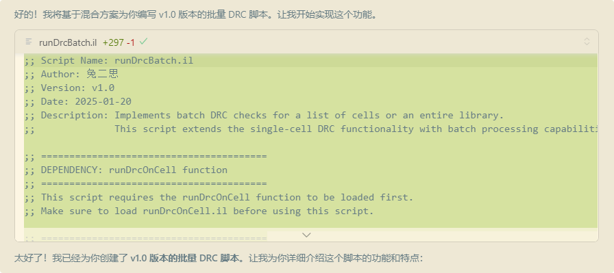

最后我采用了它推荐的“混合方案”:
  1. 创建两个专门的函数,分别处理不同的批量模式
    runDrcOnCells(libName cellList drcRulesFile layerMapFile)
    runDrcOnLibrary(libName drcRulesFile layerMapFile)
  2. 创建一个内部通用函数,统一批量处理逻辑
  3. 提供一个配置接口,用于未来复杂需求
方案敲定,AI 也很快生成了第一版批量处理的代码:
{ 第四次对话:AI 的输出 }
{ 第四次对话:AI 的输出 }

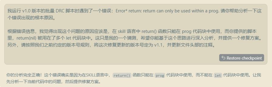

然而,又被一个错误拦住:Error* return: return can only be used within a prog . 这次问题出在了 SKILL 语言的语法细节上。AI 在一个 let 代码块里,想当然的用了 return() 函数,但这在 SKILL 里是不允许的。
这里,我直接把“具体的错误信息”和“对问题的分析”发给了 AI,希望它能快速定位问题修复代码:
{ 第四次对话:我的输入 }
{ 第四次对话:我的输入 }
解决了语法问题后,批量 DRC 功能也能跑通了。
{ 批量验证的脚本成功运行 }

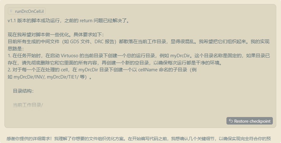

随着功能的完善,我发现了新的问题:所有生成的 GDS 文件、日志、报告都散落在当前目录,几十个文件混在一起。
当即给它提了个新需求:把每个 cell 生成的文件,都归档到各自独立的文件夹里:
{ 第五次对话:我的输入 }
{ 第五次对话:我的输入 }
AI 理解了需求后,询问了一些细节:环境类型、目录创建失败的处理策略、Calibre 命令的工作目录切换等。
我们最后一起敲定的目录结构设计如下:
当前工作目录/
├── myDrcDir/                  # 批量DRC总工作目录
│   ├── INV/                   # cell专属子目录
│   │   ├── INV.gds            # 该cell的GDS文件
│   │   ├── INV.strmout.log    # STRMOUT日志
│   │   ├── INV.drc.results    # 该cell的DRC结果数据库
│   │   └── INV.drc.summary    # 该cell的DRC总结报告
│   │   └── tmp_drc.rul        # 临时规则文件
│   ├── TIE1/
│   │   ├── TIE1.gds
│   └── NAND2/

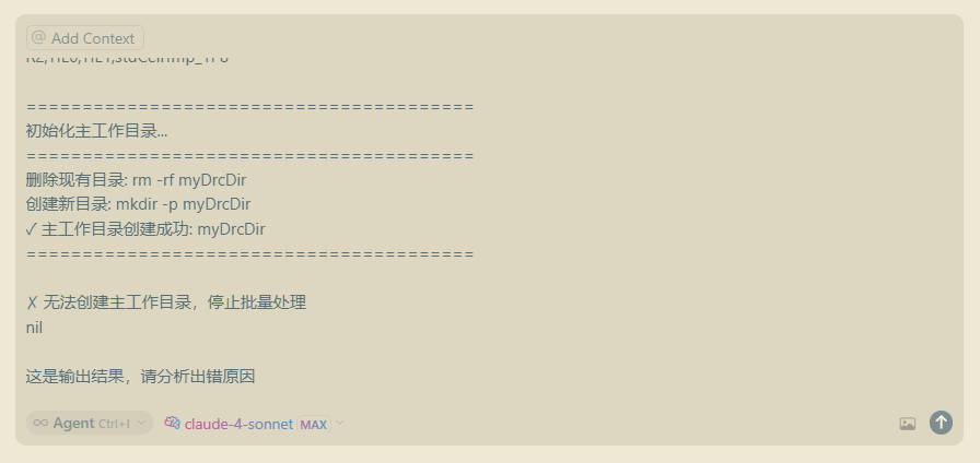

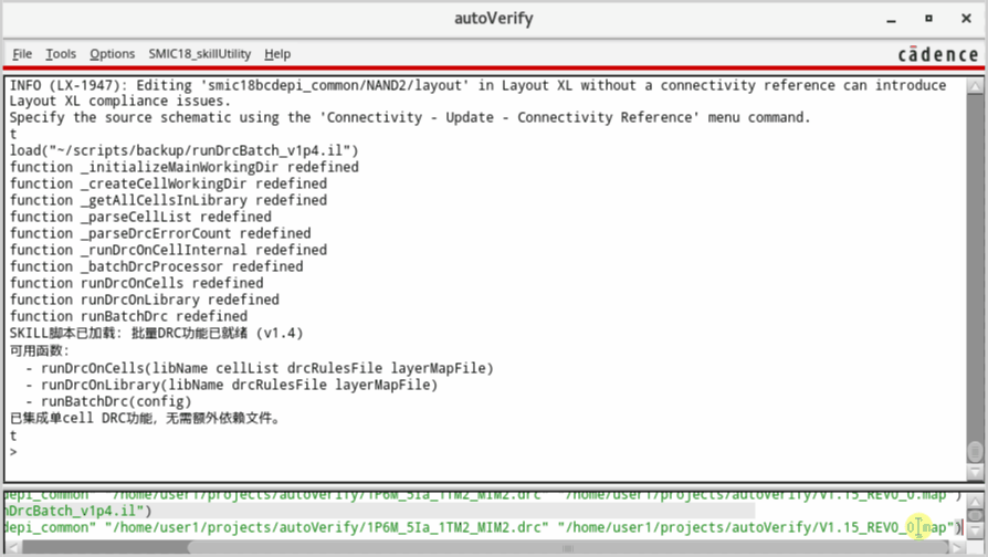

这听起来是个很简单的文件操作,对吧?AI 很快就重构了代码。但当我再次运行时,一个诡异的事情发生了。
CIW 窗口打印出了 “✓ 目录创建成功”,但下一行却又报错 “✗ 无法创建目录,停止处理”
这次我不知道问题出错在哪了,因为现在的脚本内容已经很庞大了,靠我自己去定位有点难。所以,我将 CIW 窗口中的完整日志输出直接发给了 AI,让它来调试和修复脚本。
{ 第五次对话:我的输入 }
{ 第五次对话:我的输入 }
它在获得了完整的上下文后,准确定位到了问题:一段 if 语句因为 SKILL 语言的‘隐式返回’特性,在成功执行后却返回了 nil,导致了后续的逻辑判断失败。

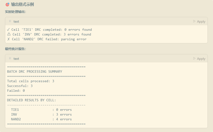

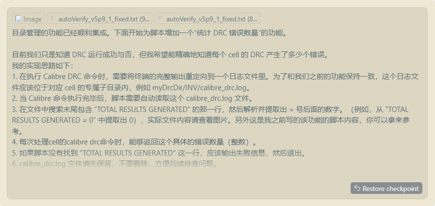

到这个阶段,脚本的核心功能已经很完善了,但我希望能获得更直观和准确的验证结果。仅仅知道 DRC 检查是否“成功”是不够的,我还需要知道每个 Cell 是 PASS 还是 FAIL 以及具体的错误数量。
这次,我向 AI 提出了一个详细的需求,我将这个版本定义为 v1.4。核心思路是:
  1. 在执行 DRC 时,将完整的命令行输出保存到一个日志文件里。
  2. 脚本执行完毕后,自动读取这个日志文件。
  3. 从文件中找到包含“TOTAL RESULTS GENERATED”的关键行,并解析出错误数量。
  4. 在最终的报告中,汇总所有单元的错误统计。
{ 我对 v1.4 版本需求的完整描述 }
这次协作的很顺利,脚本运行后没有出现错误。最终输出的统计报告,内容和格式,都非常满意。😄
{ AI 交付的 v1.4 版本的报告 }

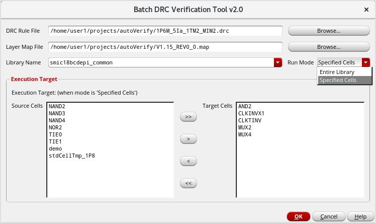

第七次对话:共同构思 GUI 界面布局
刚开始使用 AI 辅助 GUI 设计时,我那会儿的工作流是:先手动绘制一份界面草图,抓头挠耳的构思老半天,直到把所有细节都想清楚后,才交给 AI 去完成脚本编写。但慢慢的协作经验变多,其实更应该选择快速开始,而不是纠结于完美方案。
所以这一次,我跳过了绘制草图的步骤,选择直接与 AI 开启关于界面设计的讨论:“根据现有脚本的参数,请帮我设计一个 GUI 界面。”
它提供了具体的组件建议,交互逻辑和一个文本输入框和单选框的基础布局:
|              批量 DRC 验证工具 v1.0                       |
| 库名 (Library):      [______________________________]
| DRC 规则文件:        [______________________________] [浏览]
| Layer Map 文件:      [______________________________] [浏览]
| 运行模式 (Mode):
|    (o) 处理整个库
|    ( ) 处理指定单元格
| 单元格列表 (Cells):
|    | INV,NAND2,                                     |
|    | TIE1                                           |
|    | (每行一个或用逗号分隔)                            |
| [ 运行 DRC ]                      [ 关闭 ]      [ 帮助 ]  |
在这个基础版本中,我发现库和 Cell 列表依旧需要用户手动输入,这点和我们追求的友好界面不符。于是,我继续和它讨论改进方向:能否让用户“选择”而非“输入”?
这整个过程中我们的对话一来一回,通过纯文本沟通,将一个模糊的界面想法逐步细化,最终敲定了界面的整体布局和组件类型:
| Batch DRC Verification Tool v2.0
| [ hiCreateVerticalBoxlayout ('mainLayout) ]
|   | [ hiCreateGridLayout ('configGrid) ] - 3行×3列完美对齐
|   |   DRC Rule File:  [________________] [Browse...]
|   |   Layer Map File: [________________] [Browse...]
|   |   Library Name:   [下拉框_________] [Run Mode: 循环选择]
|   | [ hiCreateVerticalBoxLayout ('targetLayout) ]
|   | ?frame "Execution Target"
|   |   Execution Target: (when mode is 'Specified Cells')
|   |   | [ hiCreateHorizontalBoxLayout ('selectionLayout) ] |
|   |   | | Source Cells    | | [>>]  | | Target Cells       |
|   |   | | [sourceCells]   | | [>]   | | [targetCells]      |
|   |   | | (ListBox)       | | [<]   | | (ListBox)          |
|   |   | | - 8行高度       | | [<<]  | | - 8行高度           |
|   |   | | - 多选支持      | |       | | - 最终执行清单       |
|                                             [ OK ] [ Cancel ] |

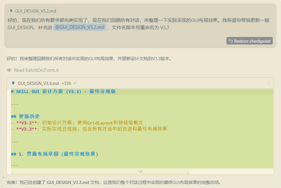

第八次对话:让 AI 撰写 GUI 设计文档
以上这些关于讨论界面布局的对话,都散落在各个对话框中。在团队里协作过的人都知道,这种沟通方式像极了我们用聊天工具去敲定一个技术方案,这些临时的共识是脆弱的。它们很容易被遗忘,或是在后续的执行中被曲解。
如果我现在直接让 AI “根据我们的讨论写代码”,它很可能会基于对我们对话的模糊印象去自由发挥,最终交付一个偏离我们共识的版本。
所以,我多走了一步,让 AI 把这些零散的对话,沉淀下来:“请将我们刚才的对话内容,整理成一份详细的 GUI 设计方案文档。”
{ AI 生成的 GUI_DESIGN.md 文档 }
这份文档就像一份给 AI 的 “README”,把我们在对话中敲定的界面布局,和实现这个布局所需的技术细节,都明确的规定了下来。
有了这份设计文档,下一步就简单了:让 AI 严格按照这份文档,把代码写出来。

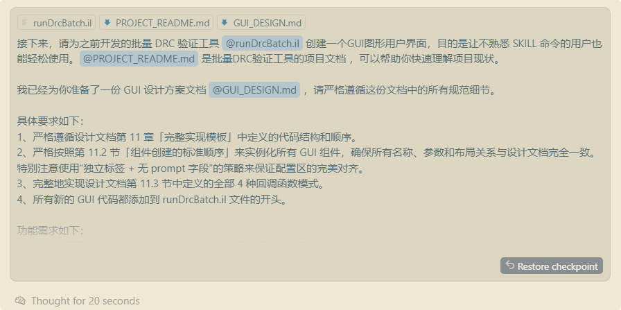

第九次对话:加入 GUI 界面功能
我将我们最终的设计文档 GUI_DESIGN 和上一版不带界面的脚本 runDrcBatch.il 一起发给了它:
{ 要求 AI 实现 GUI 的完整指令 }
这个 Prompt 的核心就是“约束”,给到 AI 的任务就是将设计文档 1:1 的“翻译”成代码。
AI 交付的代码在核心功能和布局上符合预期。尽管在最终运行成功前,我还是遇到了几个 SKILL 语法错误,但得益于我们的设计规范,整个过程并未发生大的返工。

⑵ 为“所有人”设计的图形界面(GUI):
对于不熟悉 SKILL 的伙伴,GUI 提供了零门槛的操作体验。
; 启动图形界面
batchDrcGUI()
同时,你还可以将脚本绑定到 Toolbar 工具栏,创建一个专属按钮,彻底告别命令输入方式。
