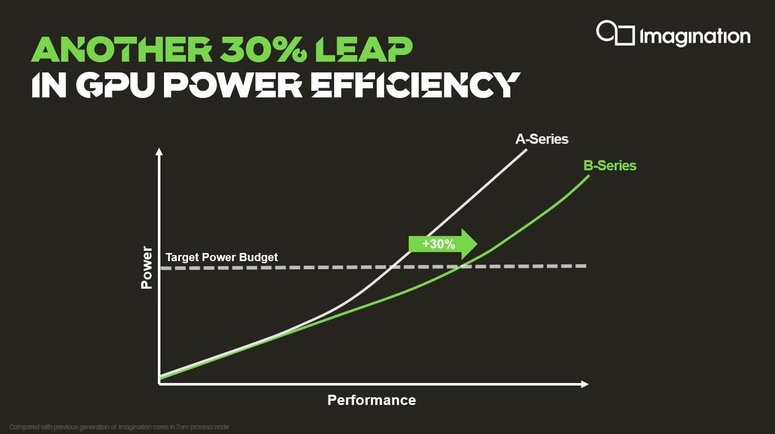

另一个关键提升是功耗;基于出色的 A 系列,并采用 7nm 工艺,我们的新核心功耗降低多达30%。

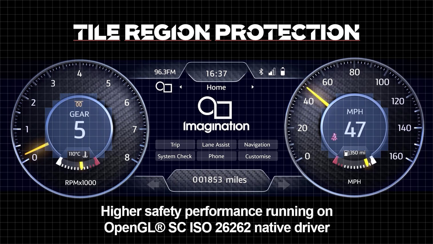

BXS 系列的一个关键特性是分块区域保护(TRP),其中仅对屏幕上显示安全关键信息的部分执行渲染检查,因此可以在保持安全性的同时最大限度地提高性能。这种松耦合去中心化技术意味着,在不需要功能安全的地方,既可将多核解决方案设置为同步运行,以最大限度地提高性能,也可以在需要时检查彼此的输出,以确保最高的安全性。
