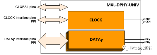

让我们首先仔细看看D-PHY,它自2009年以来就已经存在,因此得到了更好的理解和广泛应用。D-PHY是一种简单的源同步PHY,使用一个时钟通道和不同数量的数据通道。四个数据通道的D-PHY的框图如图1所示,每个通道的细节如图2所示。由于D-PHY在市场上已经存在了近十年,因此有丰富的文献涵盖了它的独特功能和使用情况(1)。
图 1:四数据通道 D-PHY 框图

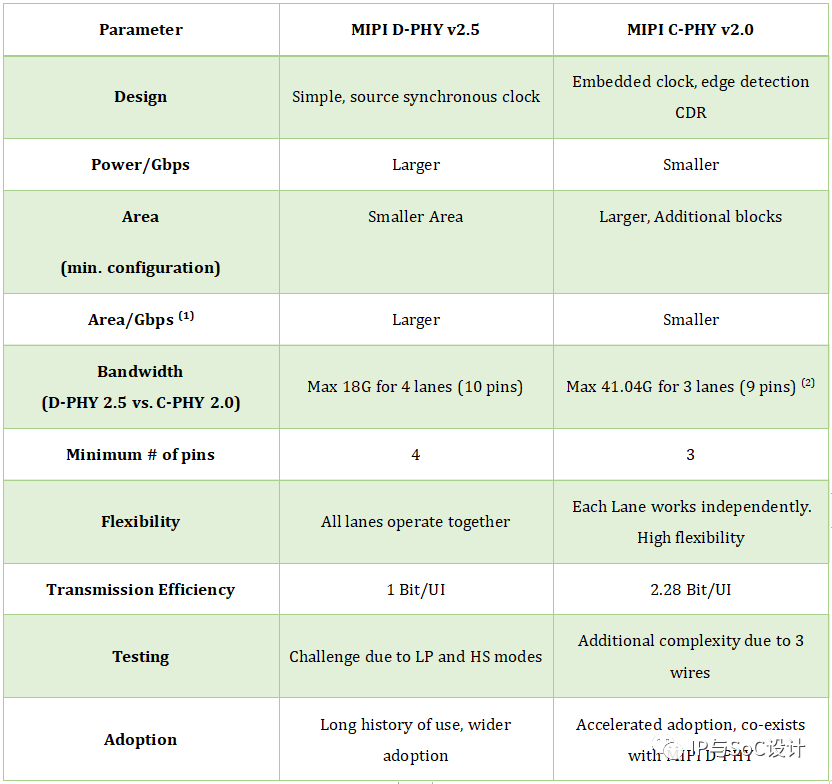

表1对D-PHY和C-PHY进行了比较。
Table 1: C-PHY vs. D-PHY parameters comparison
注释:
(1) 四个数据D-PHY通道与三个MIPI C-PHY三通道相比
(2) 编码带来的更高带宽
C-PHY使用编码数据来打包16/7≈2.28位/符号,而D-PHY不使用任何编码。正因为如此,与D-PHY相比,C-PHY可以实现更高的数据速率,同时以相同的转换或符号速率运行。

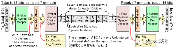

乍一看,C-PHY的工作原理,以及潜在的C-PHY/D-PHY组合似乎很神秘。C-PHY信令是多级的,但它的接收器不需要检测多级之间的差异!这是怎么回事?为什么C-PHY和D-PHY有明显的差异,但它们不仅可以共存,而且可以有效地结合成一个IP?D-PHY使用差分信号,而C-PHY使用三重信号。它们有可能一起工作吗?如何有效地实现C-PHY/D-PHY的组合,使用所有的D-PHY构建模块,而没有任何重复?每个符号的数据位数的比率16/7是怎么来的?有这么多的问题需要思考!

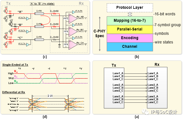

让我们尝试着回答这些问题,首先试着揭开C-PHY的神秘面纱。这并不是一件容易的事。在下面的图4中,我们提供了一个C-PHY的快速概述。图4(a)中的框图显示了一个三通道的C-PHY的TX和RX是如何连接的。图4(b)显示了C-PHY子系统的不同子块,即映射、并行/串行功能、编码和通道。图4(c)是TX和RX之间交互的更详细的图片,图4(d)说明了C-PHY的信令级别。
图 4:C-PHY (a) TX 和 RX 连接,(b) C-PHY 子系统中的不同功能,(c) 详细的 TX 和 RX 交互,(d) TX 和 RX 输出的 C-PHY 信号电平
一个C-PHY车道是由A、B、C三者组成的,如上图4(c)所示。C-PHY的接收器由3个差分RX组成,每个都是看3个信号中的2个的差分,即(A-B)、(B-C)和(C-A)。

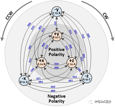

C-PHY的编码器保证(i)每个符号至少有一个边缘/转换,(ii)所有三个RX的差分输入都是非零,(iii)所有3个信号的共模是恒定的。上述(ii)和(iii)项是通过限制TX信号在任何单一单位间隔(UI)内的组合为高、中、低,以及保持三个信号中每个信号的电压水平不同来实现的。符合上述限制(i)的三个TX信号水平的组合,即高、中、低,可以得到6个不同的信号水平组合(线态)。线路状态的数量,6,是三个TX信号电平的排列组合,3! 此外,C-PHY编码器将翻转、旋转、极性符号编码为基于编码器规则的状态变化。
为了保证每个符号至少有一个边缘,上述第(i)项,C-PHY 在从一个符号移动到下一个符号时必须在不同的线路状态之间转换,并且不能在两个连续的符号中保持相同的线路状态。由于这一限制,在六个线态之间有五个不同的独特转换。这意味着编码数据有五种不同的可能性,即每个符号有五种可能的状态,使 C-PHY 成为五进制系统或四进制系统。这样我们就在二进制系统和四进制系统之间移动。这就是为什么需要C-PHY映射器的原因。现在我们使用的是五进制系统,比特/符号的最大理论数量是log2(5)=2.3219。  映射器功能的构建是为了使映射率尽可能接近而不超过该理论极限。此外,映射器必须在两个整数之间进行映射。选择比率16/7≈2.28是为了实现上述限制。
另一种描述方式是,映射器需要将16个二进制位映射到一定数量的C-PHY符号,但我们如何确定映射到多少个符号(S)?在并行接口上有2^16种组合,映射器输出端的组合是5^S => 2^16,所以S = 7。
图 5:C-PHY 编码和映射功能概述

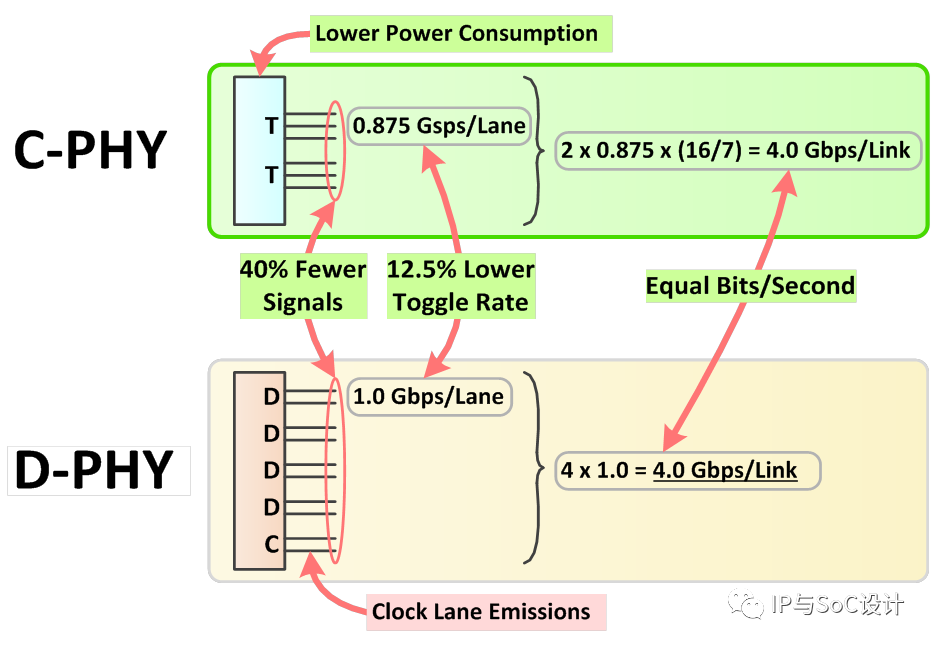

在C-PHY和D-PHY的性能之间做一个相似物比较的方法是,当它们支持4.0Gbps的总数据速率并以类似的转换速率运行时,对它们进行比较。对于D-PHY来说,这可以通过使用四通道D-PHY来实现,使用10条数据线,每个通道以1.0Gbps/通道运行。为了获得与C-PHY相同或更低的转换速率的总数据速率,我们可以使用具有6根线的双通道C-PHY,以0.875Gsps运行,低于D-PHY的1.0Gsps。在这种情况下,C-PHY的总数据速率是2 * 0.875 * 16/7 = 4Gbps。这种比较显示在下面的图6中。
图 6:支持 4Gbps 聚合数据速率并使用相同转换速率的 D-PHY 和 C-PHY 之间的比较
基于这种比较,C-PHY有更少的电线(最多减少40%),更低的切换率/通道(降低12.5%),更低的功耗(降低约20-50%),更少的通道数量,因此相同Gbps的面积更小,并且没有时钟通道的消耗。

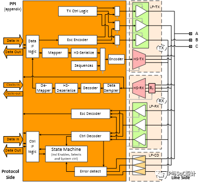

Mixel的C-PHY/D-PHY组合IP的实现是独一无二的。所有的D-PHY块都被重新用于C-PHY操作(HS-TX、HS-RX、SER、DESER、LP-TX、LP-RX和LP-CD),使支持C-PHY的面积开销最小化。虽然所有的块都被重复使用,但编码器、解码器、CDR、映射器和解映射器是C-PHY功能所需的附加模块。Mixel实现的框图如图7所示。
图 7:C-PHY/D-PHY 组合 IP 框图

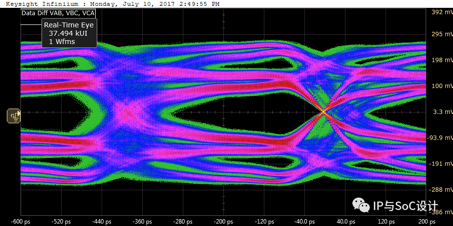

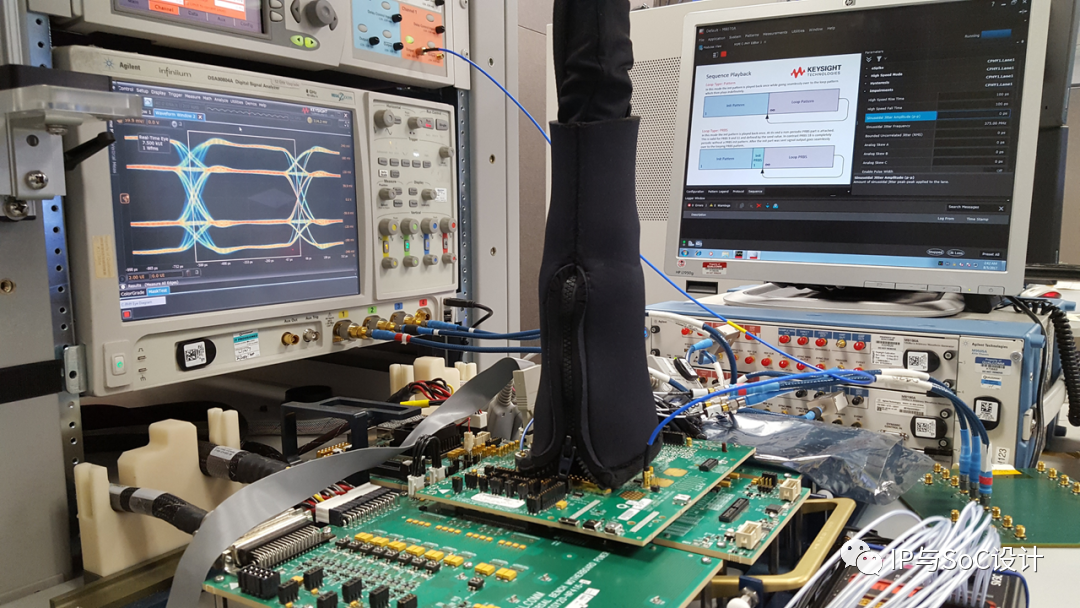

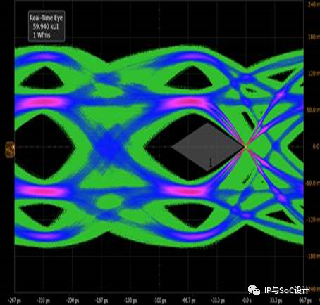

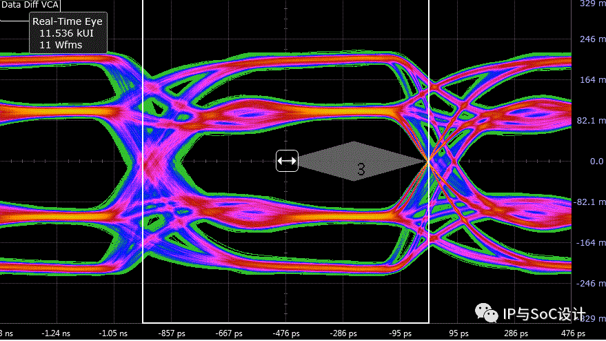

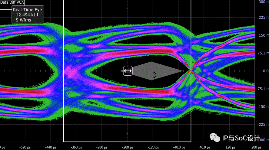

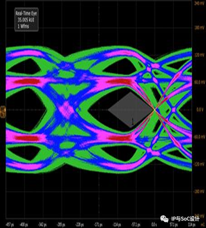

下面我们展示了C-PHY和D-PHY发射器的测试设置和芯片评估。
图 8:MIPI C-PHY 发射机测试设置

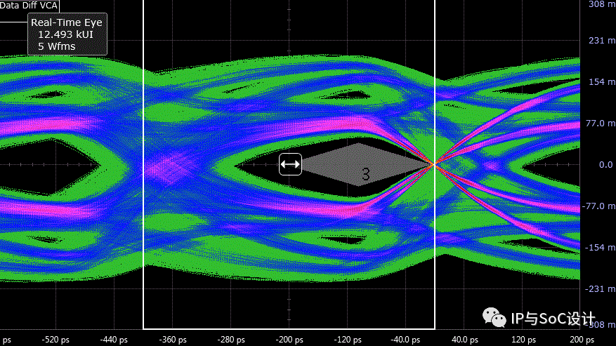

1.5Gsps
2.5Gsps
图 9:芯片结果:TX MIPI C-PHY – 眼图(Mixel)
1.05Gsps @ std channel
2.5Gsps @ short channel
2.5Gsps @ std channel
图 10:芯片结果:TX MIPI C-PHY – 眼图(高通)
3.5Gsps @ standard channel
6.5Gsps @ short channel
图 11:芯片结果:TX MIPI C-PHY – 眼图(索尼)

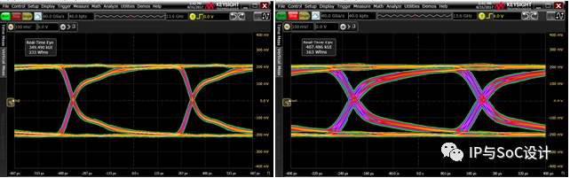

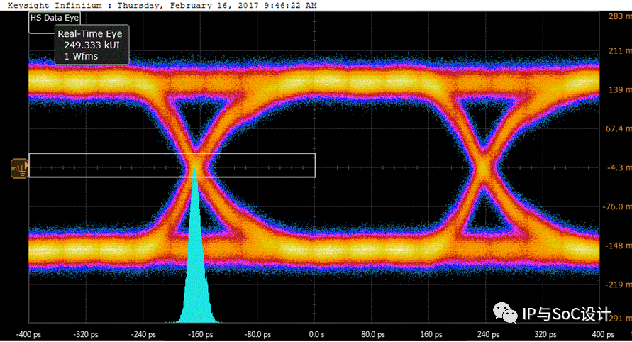

    1.5Gbps                2.5Gbps
图 12:芯片结果:TX MIPI D-PHY – 眼图(Mixel)

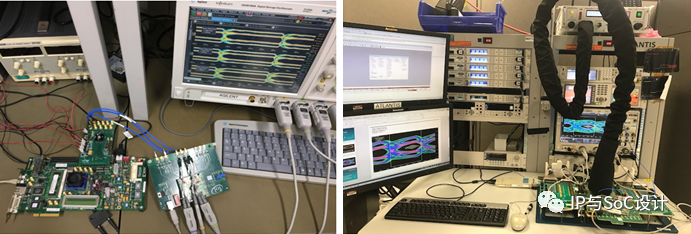

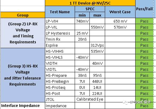

下面我们展示了C-PHY和D-PHY接收器的测试设置和硅评估。
图14:芯片结果:RX MIPI C-PHY-电气(高通公司)
图 15:芯片结果:RX MIPI C-PHY – 链路(高通)

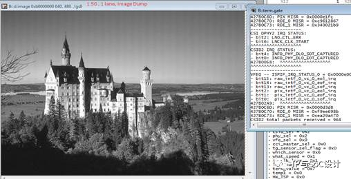

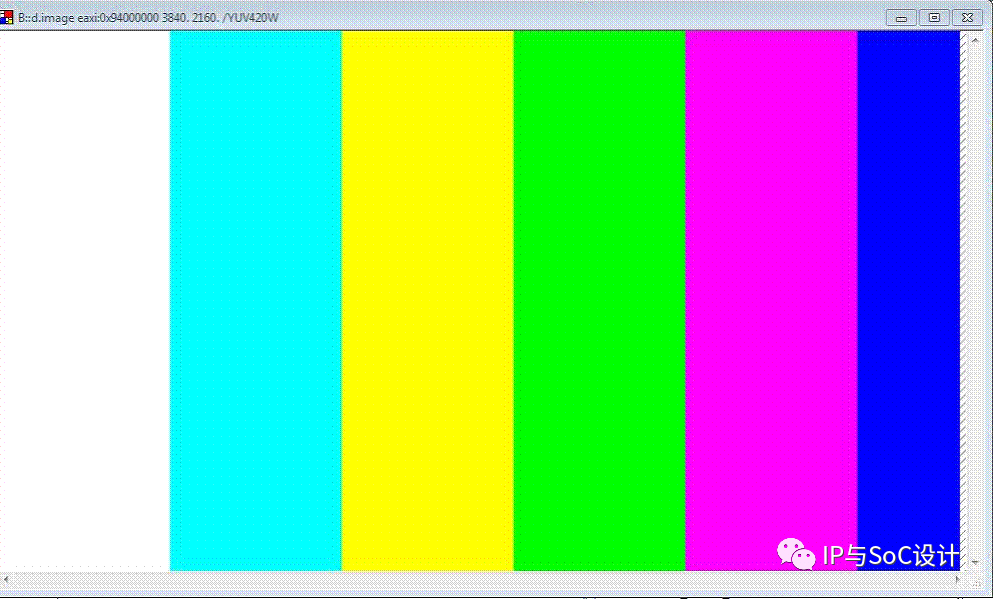

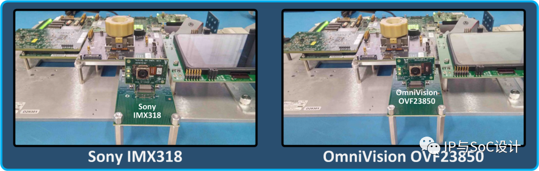

图 16:示例用例:摄像头调出

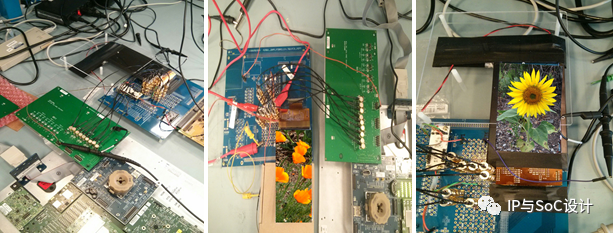

图 17:示例用例:显示调出

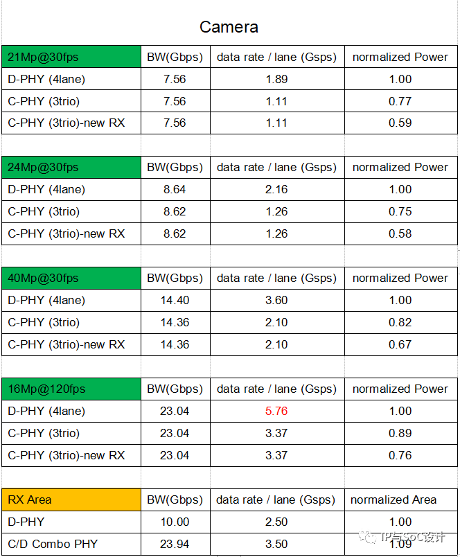

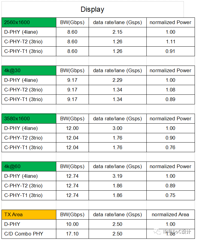

现在,让我们来看看当前显示器和照相机应用中不同使用情况的功率、性能和面积。这些都显示在表3中。
在相同的数据速率下,比较D-PHY和C-PHY/D-PHY组合时,面积增加很小。仅C-PHY模块的归一化功率,当在相同的Gbps下比较时是相当的。在相同的转换率下,C-PHY比D-PHY有明显的优势,可以实现更高的数据速率。
然而,功率增量组合PHY可以通过在C-PHY模式配置中启用多种设计选项来取消(此处未显示)。
Table 3: PPA of different use-cases for Display applications
Table 4: PPA of different use-cases for Camera applications
注意事项:
1.Combo PHY面积增量< 10%
2.Combo PHY 可以覆盖广泛的分辨率:80Mpbs – 10Gbps – 17.1Gbps – 18Gbps – 23.94Gbps
3.MIPI C-PHY 模式:由于频率低/偏置较小/通道数较少,功耗比 DPHY 模式低约 10-30%
4.由高通公司提供
