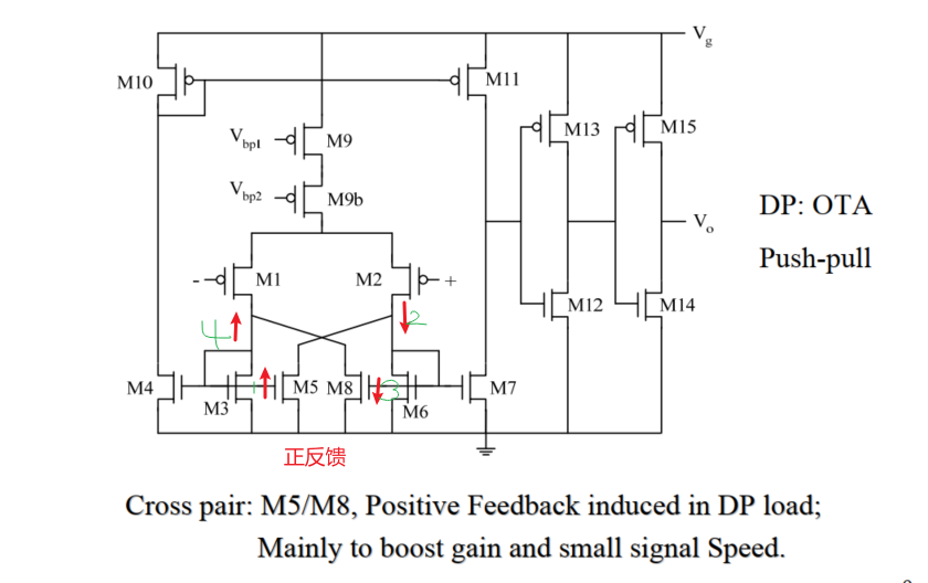

Cross Pair
M5和M8是正反馈,M8的vgs减小,当Vds8增大的时候,Id8减小,所以ΔV/ΔI是负值,为负电阻,同理为负导纳。
M3是正电阻,M8是负电阻,二者并联,总的对地导纳为二者之和,和变小了,取倒数得到的阻抗提高了,增益变高。
需要注意的是,做小信号放大器的时候,M5和M8的W/L应该小于M3和M6,以保证正反馈小于负反馈,避免电路不稳定。因为电阻为负,电容为正,形成RHP极点。
对比较器来说,起到对输入信号的预放大和加快响应速度的功能。输入信号不同,导致经过一级放大之后M3和M6栅极的电压相差变大,进而导致M4和M7的电流差异变大,导致M7和M11的电流不相等,如果M7的电流大于M11,那么为了保证电流连续,会强制调节M7的Vds减小使其进入线性区以使二者相等,输出为低电平。反之亦然。

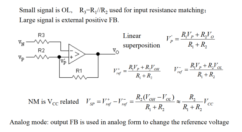

构成迟滞比较器需要引入反馈,将输出反馈回来以改变参考电位。
利用线性叠加原理求Vp':分别求出当Vp=0和Vo=0时Vp'的表达式并相加。
Vo作为比较器的输出有两个值:0和1。所以会形成两个Vp',只要控制正向扫描时Vp'大,反向扫描时Vp'小。
反向比较器:正向扫描时,Vn由低变高,Vo由1变0,此过程中Vo为1,所以Vref+大。反向扫描相反。

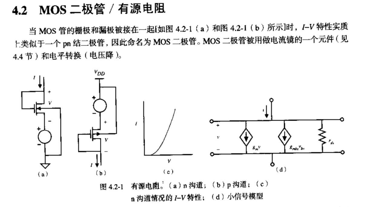

为什么正反馈才能形成迟滞?为什么i2=i6时转变状态?
因为M4是二极管接法,只有截止和饱和两种状态。当i2=i6时,M4截止,Vo1=VDD-Vds3,Vo2=VDD。一旦i2增大到大于i6,M4导通,此时Vo1=VDD-Vds3,Vo2=VDD-Vds4,二者趋近相等,比较器状态发生翻转。
