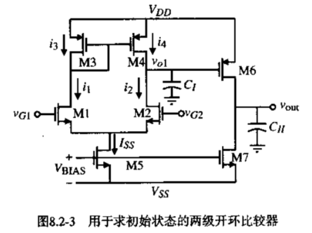

2 两级开环比较器
2.1两级开环比较器性能

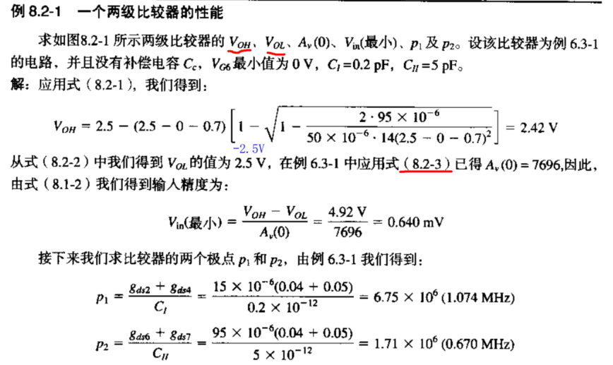

首先关心的是VOH和VOL值

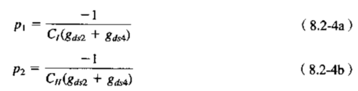

该比较器的第一、二级输出极点为:
电路的频响为:
如果不发生超出摆率的情况,两级比较器的阶跃响应为
式(8.2-9)最大斜率发生时间:
此时最大斜率为
低于摆率时的比较器传输时延:

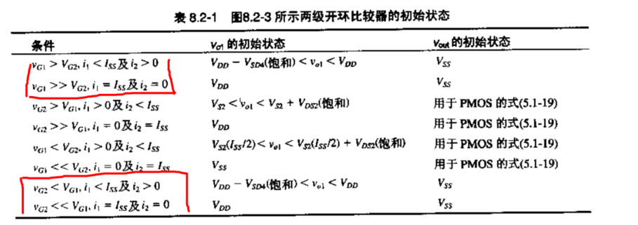

2.2 两级开环比较器的初始工作状态
2.3 两级开环比较器达到摆率时的传输时延
