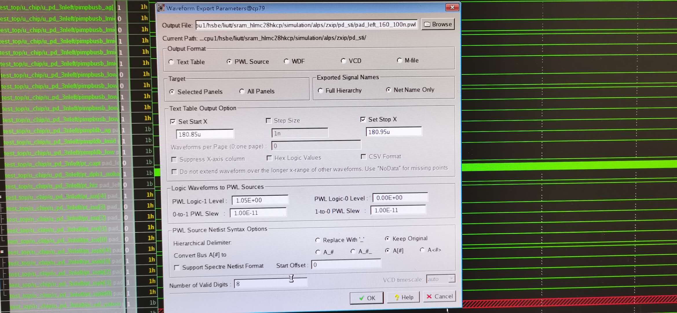

Q:为何不直接用fsdb转pwl呢?
     因为当fdsb中的数字信号是16进制时(如下1h形式),无法确定其是高电平还是低电平,先转vcd再转pwl则可解决此问题。
step 1 用命令把fsdb文件转成vcd文件(Synopsys Verdi_o-2018.09-SP2)(因在step中转vcd会出现问题,所以用命令转)>>fsdb2vcd  a.fsdb -o a.vcd
step 2 用Waveview打开vcd文件,后用gui界面操作转出pwl文件:
