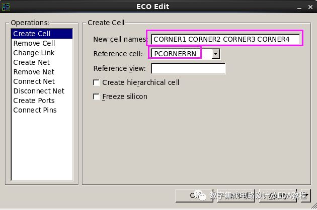

Physical only cells是那些在网表中没有,而在实际芯片中需要存在的一些单元,如电源地IO、给IO供电的IO以及一些衬底、阱接触单元等。7 \5 r6 d% U# M2 \
在layout Window的菜单栏中依次选择“ECO”?“CreateCell”。

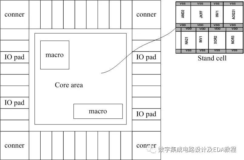

1)添加IO Corner
IO Corner的作用是连接芯片拐角处两边的IO Pad,连接衬底以及衬底以上的各个层,使得IO Pad内部的电路形成一个电源地的供电环路。同时也使它们的衬底、阱等各个层连续,不至于出现DRC的违反,如图1所示:
图1 IO Corner连接相邻两边IO的衬底以及衬底以上的各个层
& h1 u0 K0 J# y# o, F3 ^( x6 o
只要在“Reference cell”后边选择相应的参考单元并在“Newcell names”中填写创建的Corner的名字,点击OK即可,如图2所示。
; C% J$ `) H- A/ W' b
图2 添加IO Corner

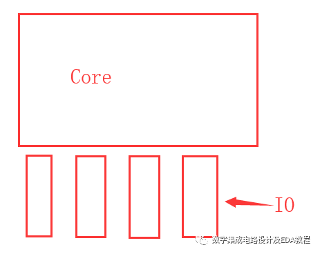

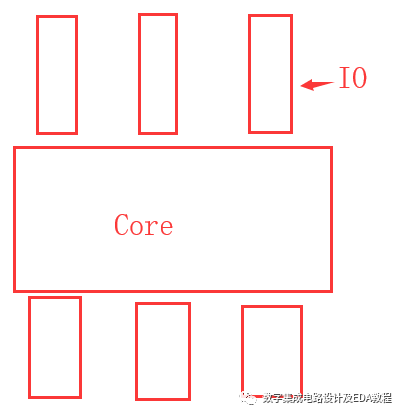

注意,IO Corner是不用围成环的,甚至IO Corner都不是必须的!但是给Core和IO供电的IO是必须的。当芯片只有一边有IO时,或者只有芯片的对边有IO时,此时为了节省芯片面积,不需要IO Corner。如图3所示:
图3 芯片1边和2边(对边)有IO的情况,此时不需要IO Corner
但是对于含IO的边都需要添加一组VDD_IO和VSS_IO来给IO供电。对于右边那种情况,如果用IOCorner将其连接起来的话(面积牺牲比较大,一般也不会这样做),在不考虑IO上的功耗的情况下,只需要一组VDD_IO和VSS_IO就可以了,而非两组。

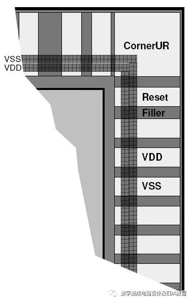

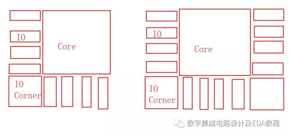

对于相邻两边含IO或者三、四边含IO的情况,一般在拐角处都会加上IO Corner,如图4所示:
4 J: I8 V" t( D) l' m* W
图4 芯片2边(相邻),3边和4遍有IO的情况需要IO Corner
这里以4边都含IO的设计为例进行讲解,因此四个拐角处都需要添加IOCorner,如图5所示:
" P( C/ K3 A! Q
图5 最常见的芯片4边都有IO的情况
步骤1)2)3)的tcl命令为:
> create_cell {CORNER1 CORNER2CORNER3 CORNER4} {PCORNERRN}% c) r7 ~8 m0 A" g& w4 i" b5 O2 M
> create_cell {VDD} PVDD1RN  }% a# h3 D' F
> create_cell {VSS} PVSS1RN; b) i8 H, S  c3 g* g5 q
> create_cell {VDD_IO} PVDD2RN
> create_cell {VSS_IO} PVSS2RN
该例子中分别给Core和IO只添加了一组供电的IO,但是在实际项目中,需要考虑Core的功耗以及IR-drop来决定需要几组VDD和VSS以及它们的分布情况。同样需要考虑IO的功耗以及IO上的电压降来决定需要VDD_IO和VSS_IO以及它们的分布情况。6 M8 v0 l+ f0 R
