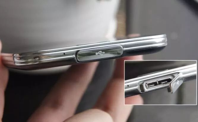

结构防水是电子产品防水最为传统的模式,也应该是大多数工程师们最先想到的办法,主题思想是疏水,导流,外部封装与内部电气部分的有效隔离,产品的模具设计以及各种封堵是要点,当然越是复杂模具的成本也不便宜。比如前几年部分防水手机在设计耳机孔,充电口时候采用防水盖、密封圈等设计方法,就是从外部着手去堵,相当一部分电子产品是采用了这种方式,从而达到防水防潮的目的。
手机防水设计

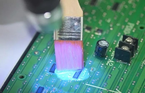

     比如常见的三防漆、防水胶,还有目前的新材料纳米涂层,都可以采用刷涂的方式施工作业,刷涂方式操作起来比较灵活,适合表面积比较小的线路板或者元器件单独涂覆。
三防漆刷涂
