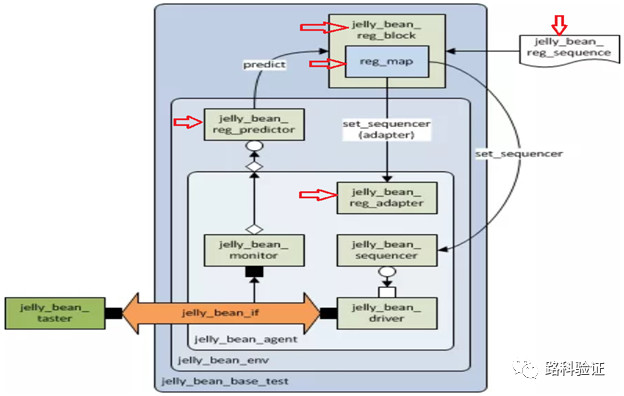

如图5.1所示,图中红色箭头所标注的就是构成寄存器模型的主要部分。
5.1 UVM验证平台的整体结构图

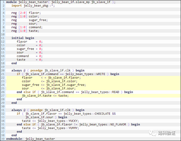

当我们通过命令输入端口command写入WRITE命令,对DUT的寄存器进行写操作时,输入端口上的flavorcolorsugar_freesour等信息就会被写入RECIPE寄存器中。当command端口输入的是READ命令时,TASTE寄存器内的内容就会被读出来,并通过DUTtaste输出端口传递出去。更新后的DUT的实现如代码5.1所示。
21-25行:通过jb_slave_if来更新彩虹糖的配方寄存器。当command端口上接收到WRITE命令时,会将interface上的flavorcolorsugar_freesour端口上的信息写入到DUTRECIPE寄存器相应的位置上。
26-27行:通过jb_slave_if来读取彩虹糖的口味评价寄存器。当command端口上接收到READ命令时,会将TASTE寄存器中的taste域的内容通过interface读取出去。
代码5.1 [module] jelly_bean_taster的实现

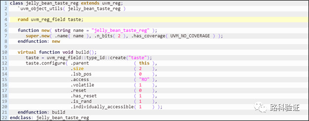

RECIPE寄存器模型的定义类似,如代码5.3所示,是TASTE寄存器模型的具体实现
  • 4行:声明了寄存器中的taste域。
  • 11-20行:在build函数中创建并配置了TASTE寄存器中的taste域。
代码5.3 [classjelly_bean_taste_reg的具体实现

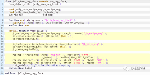

三、寄存器块(RegisterBlock)
多个寄存器模型构成一个寄存器块,寄存器块主要完成各个寄存器模型的创建,然后再创建一个uvm_reg_map来将各个寄存器模型联系起来。如代码5.4所示,是包含RECIPE寄存器和TASTE寄存器的寄存器块jelly_bean_reg_block的实现。
  • 4-5行:声明该寄存器块中包含的寄存器模型。
  • 6行:声明一个uvm_reg_map用来将各个寄存器模型联系起来。
  • 11-26行:在build函数中完成寄存器块内容的创建。主要是各个寄存器模型和uvm_reg_map的创建。
  • 13-15行:完成RECIPE寄存器模型在寄存器块中的创建。首先使用type_id::create的方式创建RECIPE寄存器模型,然后使用uvm_reg中的configure函数指定该寄存器模型所在的寄存器块,最后手动调用build函数完成RECIPE寄存器模型内容的创建。
  • 17-19行:完成TASTE寄存器模型及其内容的创建。
  • 21行:通过create_map的方式,完成uvm_reg_map的创建。第一个参数name表示这个map的名字。第二个参数base_addr表示map的基地址,本小节中只包含两个寄存器,寄存器的地址从0x00开始,所以map的基地址为8’h00。第三个参数n_bytes是系统总线的宽度,以byte为单位表示,本小节中一个寄存器的宽度正好是1byte故该参数的值为1。第四个参数endian表示寄存器的存储方式是按大端模式还是小端模式,UVM_LITTLE_ENDIAN表示存储方式为小端模式即数据的高位保存在高地址中,低位保存在低地址中。
  • 23-24行:将实例化的寄存器模型加入创建好的uvm_reg_map中,使得可以通过map索引到各个寄存器模型。第一个参数rg表示要加入map的寄存器模型。第二个参数offset表示寄存器的偏移地址。第三个参数right表示该寄存器的读写方式。WO表示该寄存器只能进行写操作,RO表示该寄存器只能进行读操作。
  • 25行:使用lock_model()函数锁存整个寄存器块的结构。
代码5.4 [classjelly_bean_reg_block的实现

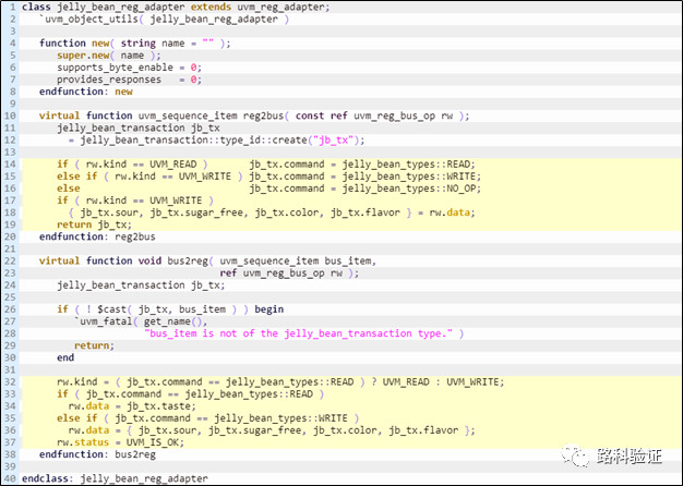

四、Adapter的实现
当我们建立好DUT的寄存器模型之后,还需要完成寄存器模型和DUT的桥接,这样才能够通过寄存器模型去对DUT中的寄存器进行测试。完成该功能的就是Adapter即本文的jelly_bean_reg_adapterAdapter主要完成寄存器模型的操作uvm_reg_bus_op和对DUT寄存器进行实际总线操作的transactionjelly_bean_transaction之间的转换。Adapter中主要实现两个函数。reg2bus():将uvm_reg_bus_op中包含的信息转化成jelly_bean_transactionbus2reg():将jelly_bean_transaction中的信息转化成uvm_reg_bus_op。如代码5.5所示,是jelly_bean_reg_adapter的具体实现。
  • 10-20行:实现reg2bus函数。uvm_reg_bus_op中包含了寄存器模型对寄存器操作的所有信息,比如其内部的表示操作类型的kind成员变量以及表示读取或者写入数据的data成员变量等。第11行创建了一个jelly_bean_transaction用来接收uvm_reg_bus_op中包含的寄存器操作信息,随后jelly_bean_transaction会经由jelly_bean_sequencer传递给jelly_bean_driver,最后由driver去驱动DUT进而更新DUT中的寄存器。
  • 14-18行根据uvm_reg_bus_op中的信息相应地更新jelly_bean_transaction中的信息。比如当uvm_reg_bus_opkind成员变量的值为UVM_READ时,总线transaction中的command就是READ
  • 22-37行:实现bus2reg函数。将jelly_bean_driver通过jelly_bean_sequencer反馈回来的jelly_bean_transaction转化为uvm_reg_bus_op,进而被寄存器模型读取,最终更新寄存器模型。
  • 32-37行:根据jelly_bean_transaction中的内容更新uvm_reg_bus_op
代码5.5 [classjelly_bean_reg_adapter的实现

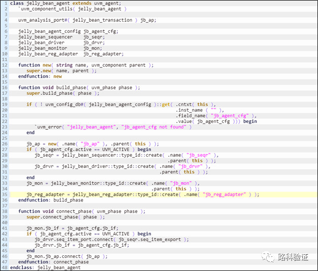

由于adapter与具体的bus transaction有关,所以选择adapter放置在agent。如代码5.7所示,是agent的具体实现。
  • 10行:声明一个jelly_bean_reg_adapter的句柄。
  • 35行:在agent中创建jelly_bean_reg_adapter
代码5.7 [classjelly_bean_agent的实现

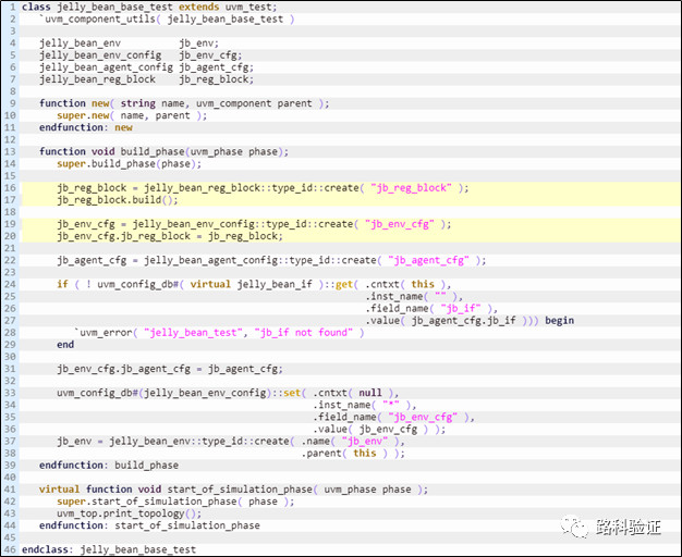

本文选择在base test一层创建我们的寄存器模型,并将句柄存入UVM验证环境的配置文件jelly_bean_env_config中,通过config_db的方式传递到ENV中,使得jelly_bean_env可以通过句柄访问寄存器模型。如代码5.10所示,是basetest的具体实现。
  • 16行:创建寄存器块jelly_bean_reg_block
  • 17行:调用寄存器块的build函数,uvm_reg_block是一个uvm_object类型,因此其预定义的build()函数并不会自动执行,需要单独调用才能创建整个寄存器模型。
  • 19行:创建UVM验证环境配置文件jelly_bean_env_config
  • 20行:将env_cfg中寄存器模型块的句柄链接到已经创建完成的寄存器块上。
  • 33-36行:将创建好的jelly_bean_env_config通过uvm_config_db::set()方式上传到uvm_config_db库中,便于jelly_bean_env获取包含寄存器块句柄的配置信息。
代码5.10 [classjelly_bean_base_test的实现

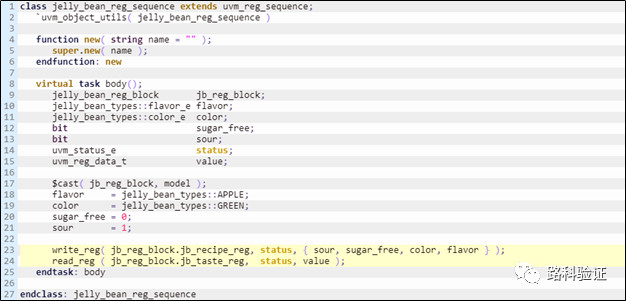

十一、使用寄存器模型的测试序列
通过寄存器模型配套的寄存器测试序列同样也可以产生绿色的酸苹果味的彩虹糖。该测试序列jelly_bean_reg_sequence扩展自uvm_reg_sequence,所以我们可以很方便地使用其提供的write_reg()read_reg()方法来构建测试序列。在jelly_bean_reg_sequencebody()任务中将彩虹糖配方内容写入了RECIPE寄存器,然后又从TASTE寄存器中读取了DUTtaste口味评价信息。如代码5.12所示,是使用寄存器模型的测试序列的构建
  • 14行:声明一个uvm_status_e类型的变量status,用来存储寄存器操作成功与否的结果。
  • 15行:声明一个uvm_reg_data_t类型的变量value,用来存储寄存器读取或者写入的数据。
  • 23行:通过使用uvm_reg_sequence::write_reg()方式来将配方内容写入RECIPE寄存器。第一个参数表示目标寄存器的路径,第二参数用来表示本次对寄存器进行写操作动作是否成功,第三个参数是写入寄存器的具体数据。
  • 24行:通过使用uvm_reg_sequence::read_reg()方式来将TASTE寄存器中口味评价信息读取出来。同样第一个参数表示目标寄存器的路径,第二个参数表示本次对寄存器进行读操作动作是否成功,第三个参数表示读取的数据。
代码5.12 [classjelly_bean_reg_sequence的实现

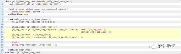

十二、寄存器测试用例
创建好寄存器测试序列jelly_bean_reg_sequence之后,接下来就是创建包含该测试序列的测试用例,具体的实现如代码5.13所示。
  • 12行:创建jelly_bean_reg_sequence
  • 14行:将jelly_bean_reg_sequence中的寄存器模型句柄链接到在base test中创建的寄存器模型上。
  • 15行:使用start方式发送jelly_bean_reg_sequence
代码5.13 [class] jelly_bean_reg_test的实现
