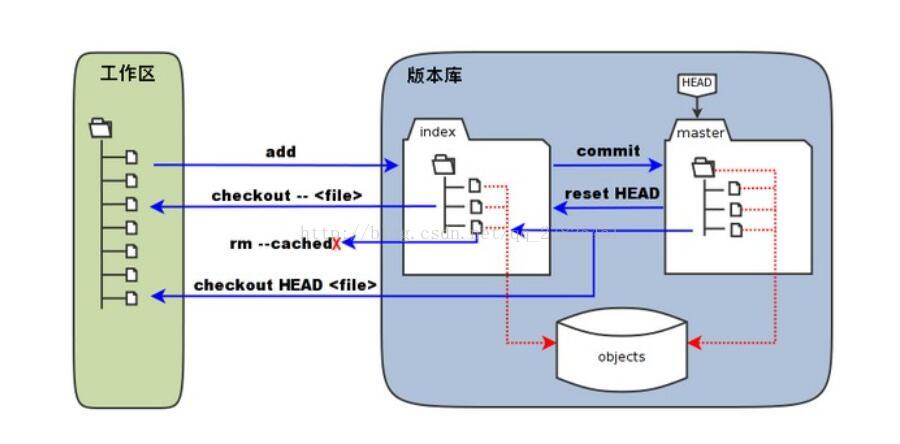

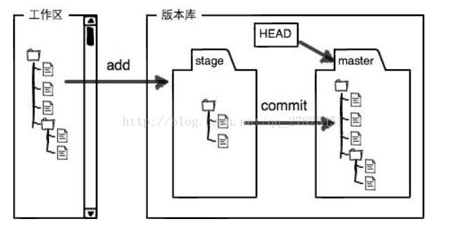

git本地工作区域可以理解为工作区+版本库stage(暂存区)+版本库master(分支库),版本库存放在.git隐藏文件中,push命令将分支库上传到远程仓库,pull则从远程仓库拉取数据覆盖本地仓库。
注意:只有用commit存放在分支库中的数据才会保存历史版本,暂存区中数据会丢失
git add                     将数据从工作区存放到暂存区
git checkout            把数据从暂存区导入工作区,并覆盖工作区数据
git rm --cached       把数据从暂存区中删除
git checkout HEAD  用分支库中的数据覆盖暂存区数据和工作区数据
git commit   -m “message”   把暂存区数据导入分支库
git reset HEAD         用分支目录数据覆盖暂存区数据
