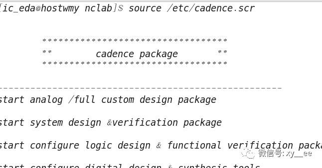

->> cadence 软件的使用都需要配置特定的环境变量。笔者为了方便使用该软件,把包含该仿真器的软件包INCISIV的环境变量写入到cadence.scr脚本中。

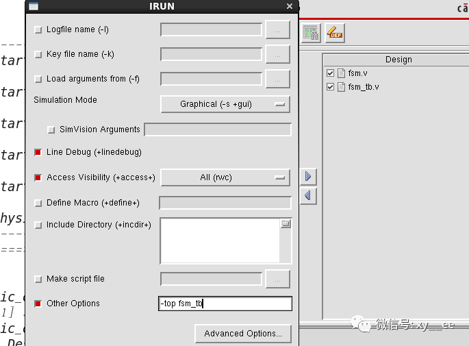

->> 笔者一直认为用命令行调用软件,虽然操作简单,但是对于刚接触该仿真器的朋友来说,是很难掌握的,接下来就给出gui模式的使用过程。键入nclaunch命令,出现如下图所示的图形界面,一定要记住首先设置设计文件的根目录,非常重要,一方便管理设计工程,二可以避免部分的编译错误。
->>如果所编译的代码工程文件包含很多实体,需要在下图的gui界面中,明确定义顶层实体
-->>和modelsim一样,需要先编译代码,可以采用irun命令,也可以按钮操作,编译后生成仿真需要的snapshot文件,如下图所示,已经生成可用来仿真的Objects。

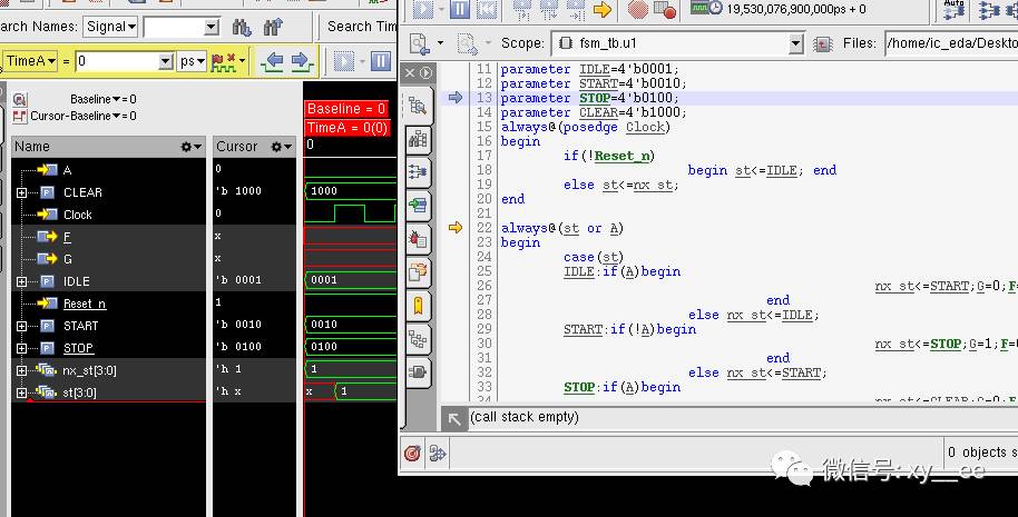

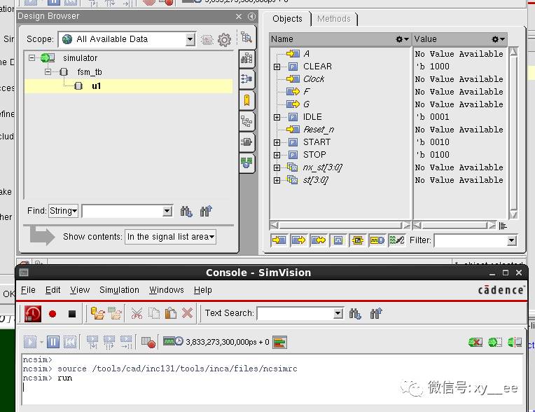

->>要看波形,需要把Object首先移动到波形窗口,看波形所用的工具SimVison,点击开始仿真按钮,就可以看到如下图所示的信号波形。同样也可以直接在console里直接键入run命令。
->>笔者认为这个软件比modesim好用,如下图所示,可以直接查看代码,快速定位代码中所调试信号的定义,以及该信号运行的终点,对于大篇幅的代码这样会大大提高调试代码的效率的。

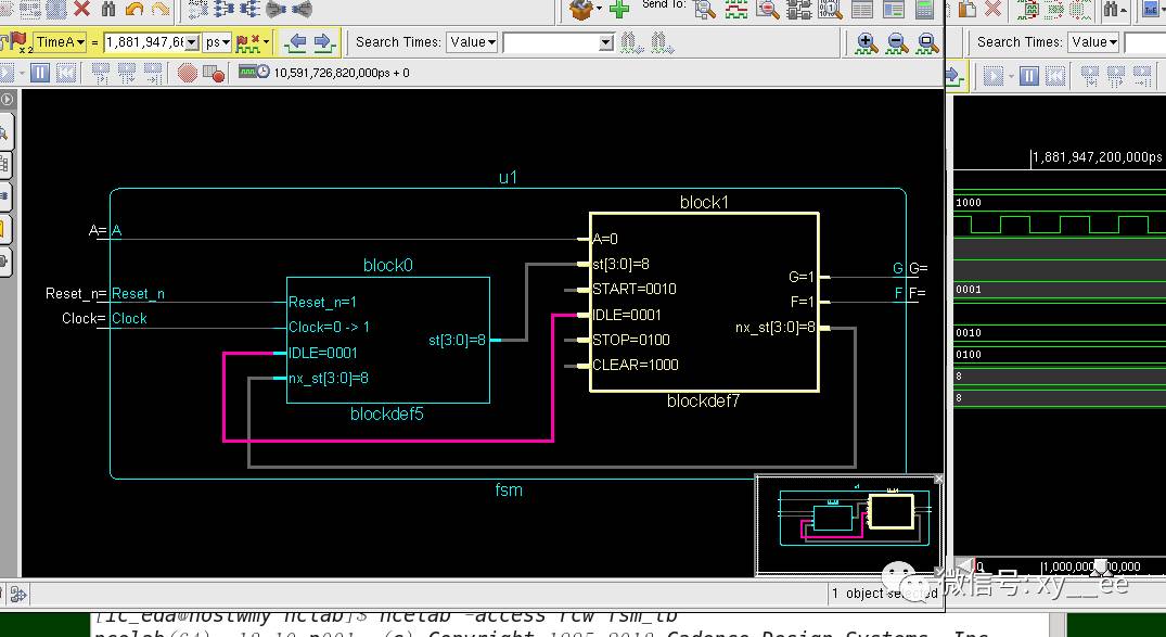

->>同样查看具体的信号流动也是很方便的,如下图所示为代码的schematic模型,选定的信号,会把该信号的通路以及在模块之间的连接高亮显示出来,易于纠错。

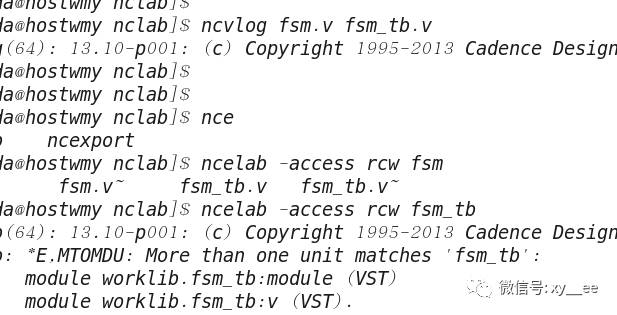

下图附上该仿真器的命令行操作模式,常见的终端命令有ncvlog,ncvhdl,ncelab,ncsim等。
