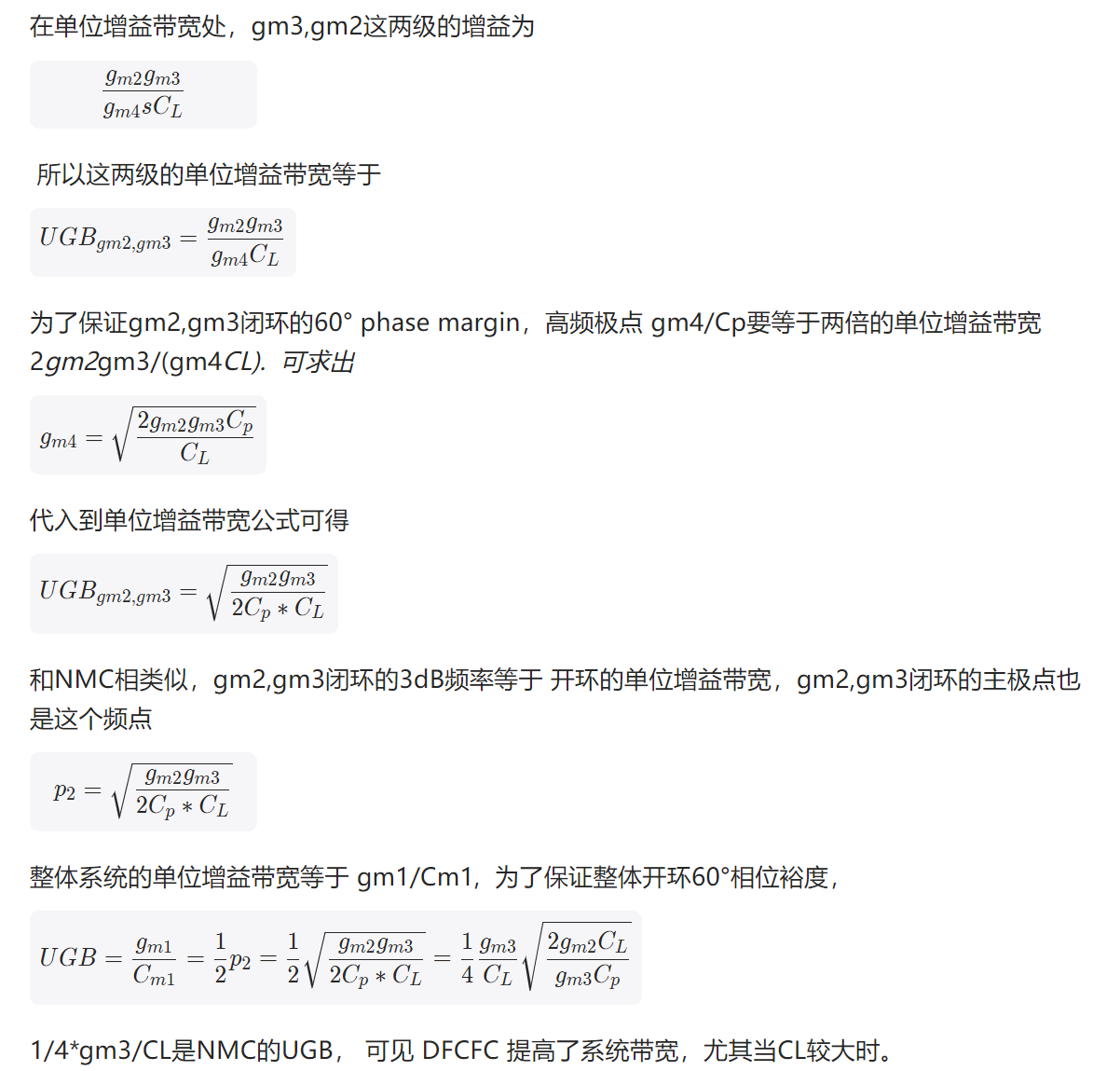

DFCFC结构通过在第二级引入零点拓宽了后两级的单位增益带宽,提高了系统的带宽,依然使用上述方法分析。参考论文 “Three-Stage Large Capacitive Load Amplifier with
Damping-Factor-Control Frequency Compensation” JSSC Feb 2000.  为了和论文结论方便比对,交换了gm1, gm3的命名。
gm4, Cm2,R4 构成了damping circuit. 可等效为电阻和电容串联,这里不做具体推导(求反馈系统的输入电阻)。
1/gm4 和gm4*R4*Cm1形成了一个零点,补偿了rds2,gm4*R4*Cm1形成的低频极点的相移,在系统单位增益带宽处表现为电阻1/gm4,高频极点 gm4/Cp .  在此频率下进一步简化电路
在单位增益带宽处,gm3,gm2这两级的增益为gm2*gm3/(gm4*sCL). 所以这两级的单位增益带宽等于 gm2*gm3/(gm4*CL) . 为了保证gm2,gm3闭环的60° phase margin,高频极点 gm4/Cp要等于两倍的单位增益带宽 2*gm2*gm3/(gm4*CL).  可求出 gm4=(2*gm2*gm3/(gm4*CL))^0.5.  代入到单位增益带宽公式可得  UGB_gm2,gm3=(2*gm2*gm3/(Cp2*CL))^0.5
和NMC相类似,gm2,gm3闭环的3dB频率等于 开环的单位增益带宽,gm2,gm3闭环的主极点也是这个频点 p2=(2*gm2*gm3/(Cp2*CL))^0.5
整体系统的单位增益带宽等于 gm1/Cm1,  为了保证整体开环60°相位裕度, UGB=gm1/Cm1=1/2*p2=1/2*(2*gm2*gm3/(Cp2*CL))^0.5 =(2*gm2*CL/(gm3*Cp2)^0.5 * 1/4*gm3/CL
1/4*gm3/CL是NMC的UGB, 可见 DFCFC 提高了系统带宽,尤其当CL较大时。
对比论文公式:
当CL>>Cp2时 β ~= (2*gm2*CL/(gm3*Cp2)^0.5。 上述分析的结果和论文结果近似。
