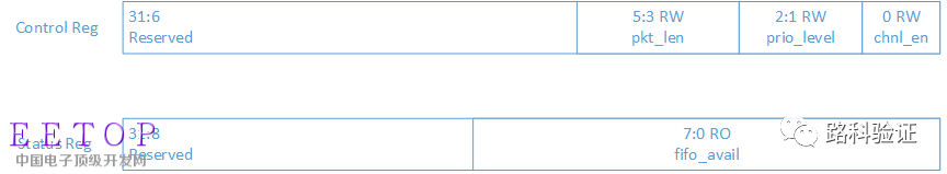

MCDF中的寄存器模块描述如下:
地址0x00 通道1控制寄存器 32bits 读写寄存器
bit(0):通道使能信号。1为打开,0位关闭。复位值为1。
bit(2:1):优先级。0为最高,3为最低。复位值为3。
bit(5:3):数据包长度,解码对应表为, 0对应长度4, 1对应长度8,2对应长度16,3对应长度32,其它数值(4-7)均暂时对应长度32。复位值为0。
bit(31:6):保留位,无法写入。复位值为0。
地址0x04 通道2控制寄存器 32bits 读写寄存器
同通道1控制寄存器描述。
地址0x08 通道3控制寄存器 32bits 读写寄存器
同通道1控制寄存器描述。
地址0x10 通道1状态寄存器 32bits 只读寄存器
bit(7:0):上行数据从端fifo的可写余量,同FIFO的数据余量保持同步变化。复位值为FIFO的深度数。
bit(31:8):保留位,复位值为0。
地址0x14 通道2状态寄存器 32bits 只读寄存器
同通道1状态寄存器描述
地址0x18 通道3状态寄存器 32bits 只读寄存器
同通道1状态寄存器描述
如果将它们用寄存器位图来表示,那么地址0x00和0x10的寄存器可以描述如下:
通常来将,一个寄存器有32位宽,寄存器按照地址索引的关系是按字对齐的(word-align),上图中的寄存器有多个域,每个域的属性也可以不相同,reserved域表示的是该域所包含的比特位暂时保留以作日后功能的扩展使用,而目前保留域的读写操作不起任何作为,即无法写入而读出值也是它的复位值。上面的这些寄存器按照地址排列,即可构成寄存器列表,我们称之为寄存器块(register block)。实际上,寄存器块中除了包含寄存器,也可以包含存储器,因为它们的属性都近乎于读写功能,以及表示为同外界通信的接口。我们如果将这些寄存器有机地组合在一起,那么按照上面寄存器的地址描述,MCDF的寄存器功能模块即包含这样一个register block:
