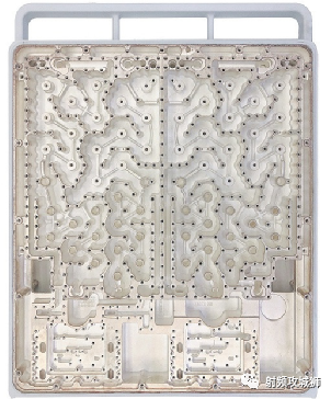

滤波器广泛应用于射频系统中,根据其结构形式不同分为:LC滤波器、介质滤波器、腔体滤波器、微带滤波器、波导滤波器等。腔体滤波器具有Q值高、插损小、功率容量大等优点,广泛应用于通信系统中。本文通过一个腔体滤波器设计实例,简要讲述腔体滤波器的仿真设计流程。
图1 常见的腔体滤波器
图2 腔体滤波器内部结构参考

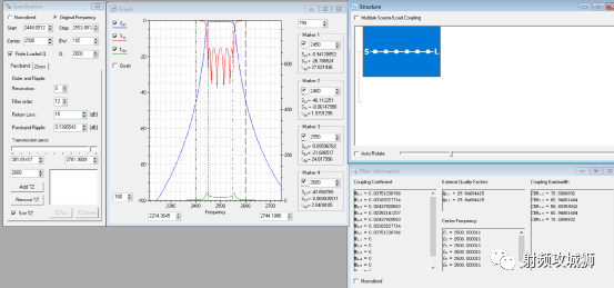

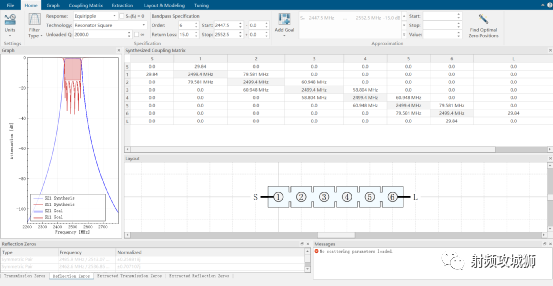

已知滤波器指标后,可以通过CoupleFil、ADS、AWR、CST等工具对指标进行综合分析,确定滤波器的阶数、是否需要加零点、耦合系数、端口Q值等,从而确定滤波器拓扑结构。在CoupleFil中,输入中心频率2500MHz,带宽105MHz,Q值2000,通过设置滤波器腔数或阶数,从滤波器响应曲线中可以看到带内插损及带外抑制是否满足要求,从下图可知,要想满足指标要求,滤波器需6腔实现。在实际设计时,一般对指标留足余量(如带宽、抑制、驻波指标都需要提高一些)。
图3 CoupleFil仿真分析
也可以通过CST的Filter Designer工具进行分析确定,其设置如下图所示。
图4 CST Filter Designer仿真分析
由两种软件得到的结果完全相同,滤波器的基本参数如下。
图5 仿真综合分析结果

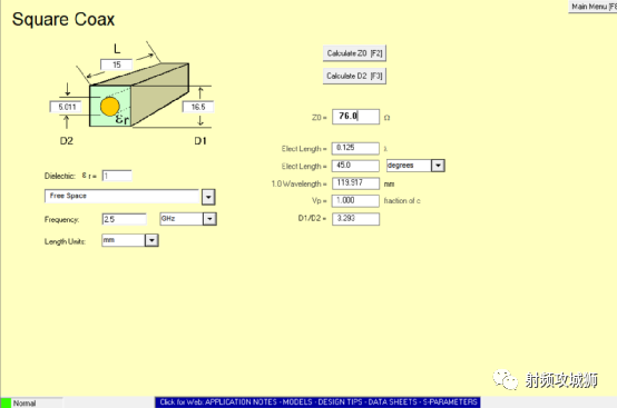

单腔仿真可以先使用工具软件AppCAD中的Square Coax得到初始单腔尺寸,单腔长度设置为1/8波长,如果Q值要求高,可以设置单腔阻抗76Ω,如果功率容量要求高,可设置阻抗30Ω,其他折中处理。腔体滤波器同轴内导体实际工程中采用调谐螺杆实现,仿真设置时应设为实际的螺杆直径。
图6 AppCAD中单腔计算

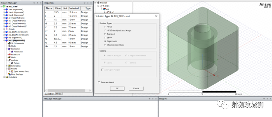

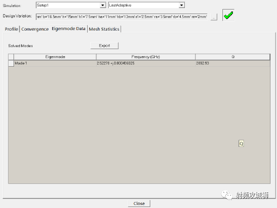

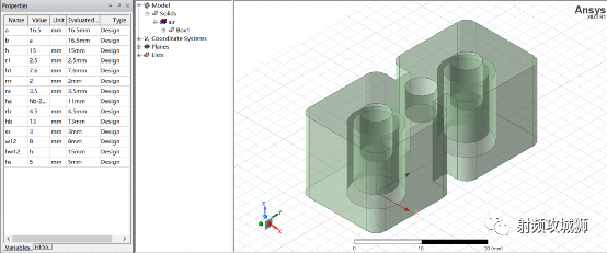

在HFSS中对单腔建模,采用本征模求解,计算单腔频率和Q值。本例为减小尺寸,单腔模型如下图所示。
图7 HFSS中单腔模型
图8 HFSS中单腔模型仿真结果

建立双腔耦合模型,采用本征模求解,Number of Modes设置为2,设置变量BW=Mode1(2)-Mode(1),对耦合带宽进行仿真,仿真模型如下图所示。实际工程中,一般采用螺杆来调试耦合,所以建立模型时将耦合螺杆长度设为变量,并对其进行参数扫描。
图10 HFSS中双腔耦合仿真模型
图11 HFSS中耦合螺杆长度与双腔耦合带宽仿真关系曲线
由仿真曲线可知,耦合螺杆越长,耦合带宽越宽。此次仿真的滤波器的耦合带宽对应耦合螺杆长度关系如下表所示:

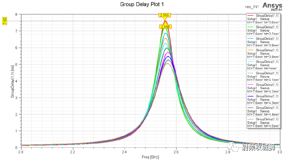

(3)端口时延仿真

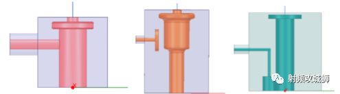

端口耦合通过仿真端口群时延确定,已知端口耦合Q值,通过其与端口群时延的对应关系,图片,即图片,在本例中Q=29.84,可得tmax=7.6ns。端口耦合有多种形式,如下图所示。在此采用第一种直径耦合的形式。
图12 常见的端口耦合结构

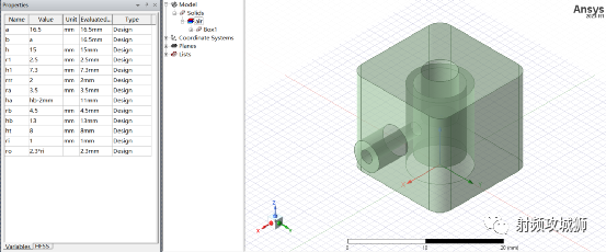

在HFSS中建立端口仿真模型,设置端口,进行端口群时延仿真,如下图所示。
图13 HFSS中端口耦合仿真模型
将端口高度设为变量进行参数扫描,可得到不同高度的端口群时延响应,如下图所示。
图14 HFSS中端口耦合高度位置与端口群时延仿真关系曲线
由仿真曲线可知,端口耦合位置越高,时延越小,Q越小,端口耦合越强。此例仿真的滤波器的端口耦合高度为3.6mm左右。

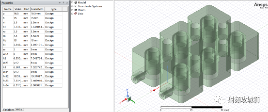

(4)整体建模仿真

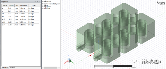

建立整体滤波器模型全仿真,将频率调谐螺杆、耦合调谐螺杆和抽头高度都设置为变量,带入前面仿真的初始尺寸,最终的仿真模型如下图所示。
图15 HFSS中滤波器整体仿真模型

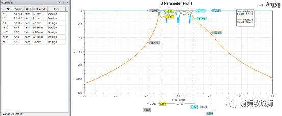

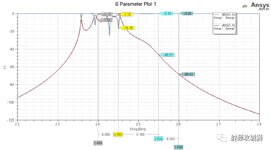

初始仿真结果如下图所示,很明显频率偏低太多,由于整体建模后,增大了腔体尺寸,频率会偏低,可以先将频率稍作修正整体提高再做优化。
图16 HFSS中初始模型仿真结果
图17 HFSS中将频率稍作修正仿真结果

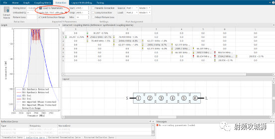

有了初始的模型,后续还需对模型进行进一步优化。调试优化有多种方法,在此介绍一种比较简单直观的,即采用CST中的Filter Designer工具进行优化。

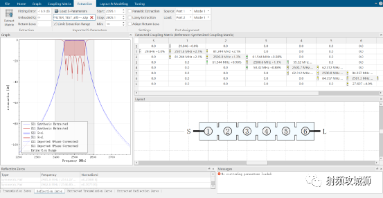

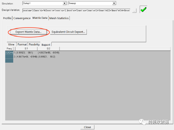

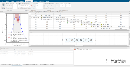

将HFSS中的仿真结果导出.s2p文件,再将该.s2p文件导入到CST Filter Designer中拟合,即可看到每个参数的偏差情况,按照偏差情况进行调整对应的物理尺寸,经过几次迭代即可得到理想的仿真结果。
图18 HFSS仿真结果导出.s2p文件
图19 CST Filter Designer中导入HFSS的仿真结果进行拟合

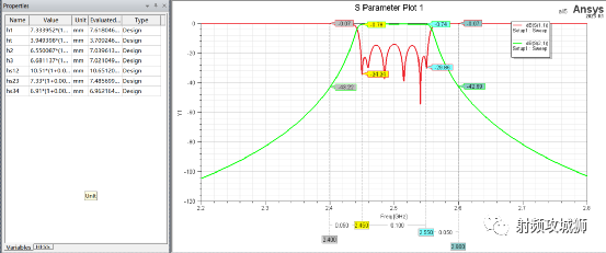

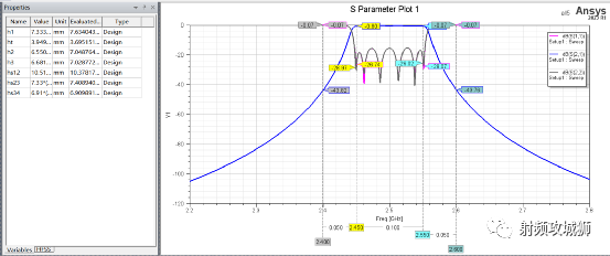

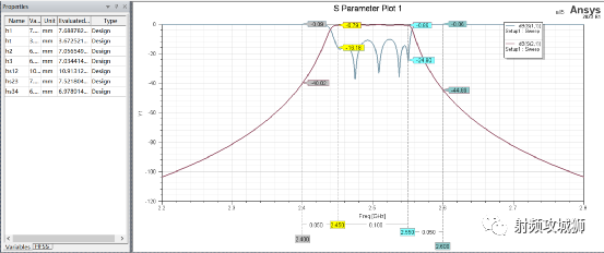

图20 经过多次拟合后HFSS中最终仿真结果曲线
经过多次迭代优化后得到最终的模型尺寸及仿真曲线,从曲线可知,仿真结果达到了设计指标要求。
图21 经过多次拟合后最终模型尺寸
