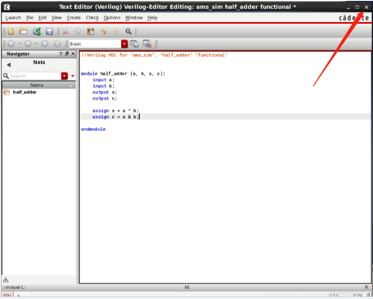

 2.1、建立数字(Digital)模块

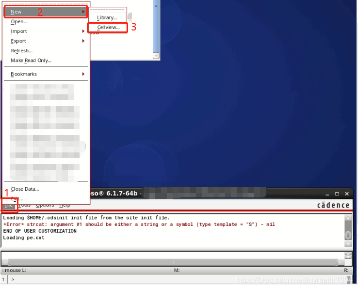

  • 首先,打开软件,点击 File -> New -> Cellview 准备为我们的将由 ** verilog** 写成的半加器新建一个 Cellview
  • 之后会弹出新建文件的对话框,这里由于我们将使用 ** Verilog** , 因此在填好 ** Cell ** 的名字之后,记得在 ** Type** 中选择 ** Verilog**, 相应的, View 也会变成 functional 。然后点击 OK 。
  • 接下来会弹出下面这个界面(和普通编辑器蛮像),在里面写好 Verilog 之后,先点击保存,然后点击右上角的 ** X** 来关闭窗口。
  • 这下就会出现一个弹窗,告诉你这个模块还没有 symbol 问你要不要新建一个。这个时候当然要点击 Yes。
  • 然后可能就看起来没有什么事情发生了(其实对应的 symbol 已经建立好了)。

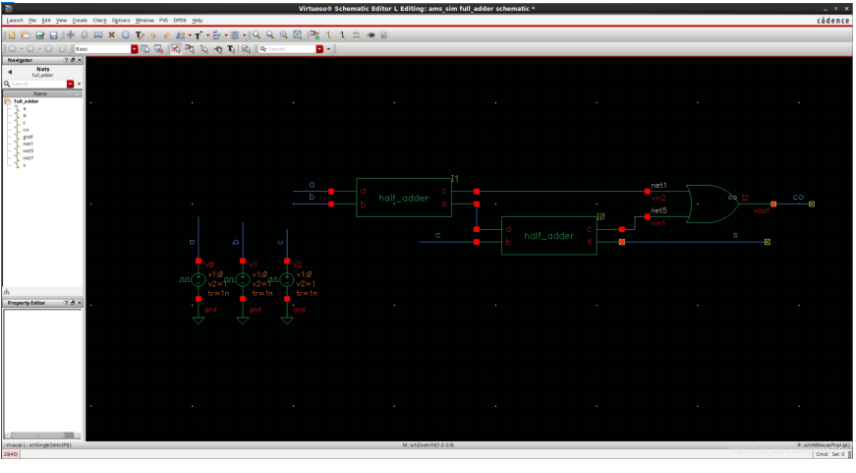

 2.2、建立 Analog - Digital 混合仿真原理图
  • 接下来开始进行混合仿真电路原理图的搭建,和建立第一个 Cellview 方法相同,不过在这里 Cell 的名字换成 full_adder 啦,然后记得 Type 这里是 schematic ,相应的 View 会变成 schematic。点击 OK 创建。

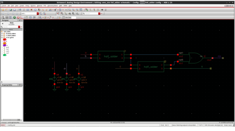

  • 为了方便,使用 ahdlLib 库中的 与门 来代表 Analog 电路。简单放了三个相同的 方波信号源 来模拟 全加器 的输入。绘制完成后,记得 ‘check and save’,然后就可以关掉这个窗口啦。

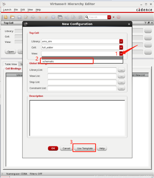

 2.3、建立 Analog - Digital 混合仿真config文件

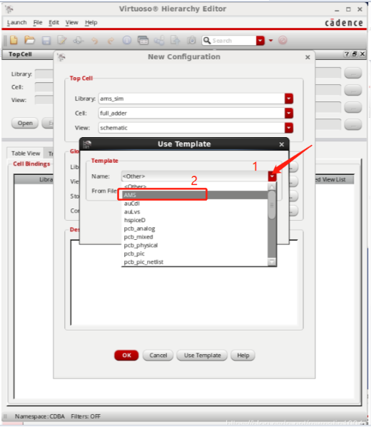

  • 依旧是类似之前创建 Cellview 的方法,不过需要注意的是:这里在 Cell 的名字要与刚刚混合仿真的 schematic的名字相同。Type 一定要选 config。这样在 View 中也是 config。点击 OK 进行创建。

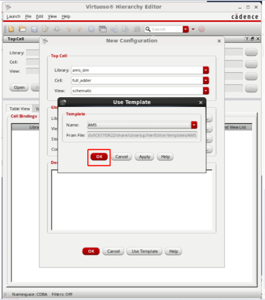

  • 接下来会弹出新的对话框(如下图),首先在 View 中选择 schematic,接下来点击 Use Template (这里就要看大家公司IT部门的兄弟安装软件的给力程度了)。
  • 这时会弹出新的对话框(如下图),在 Name 中选择 AMS
  • 选好之后点击 OK。
  • 就会发现模板看起来已经加载进来了(如下图),这时点击 OK

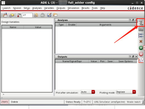

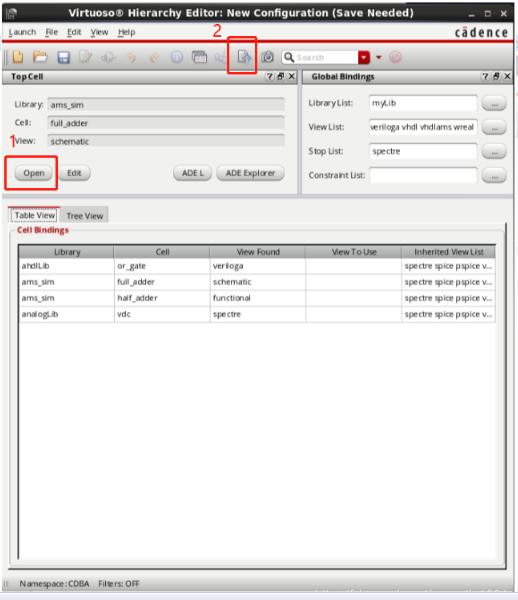

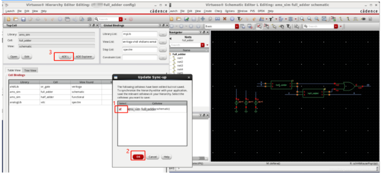

  • 接下来点击 Open 如下图中的 1,这里顺便提一句,下图中的 2 是更新的作用,感觉上类似 schematic 中的 check and save
  • 点击完上图中更新的按钮,可能会弹出 Update Sync-up 的对话框,这时记得打钩之后点击 OK就可以啦。接下来点击 3 那里的 "ADE L” 按钮。

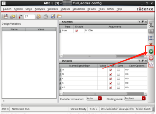

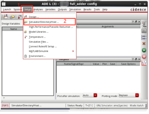

  • 可以发现,ADE L 窗口就出现了(如下图)。这里可以确认一下仿真器是否为 AMS。点击 Setup -> Simulator/Directory/Host…
  • 可以从弹窗中看到 Simulator 是 ams,确认无误之后点击 OK

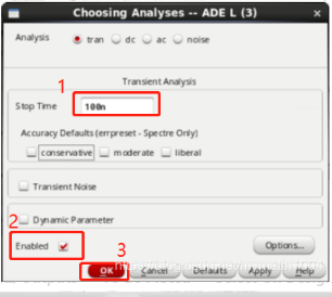

  • 点击按钮(如下图),进入仿真选项界面
  • 这里进行 tran (瞬态)仿真。这里仿真时间设定为100ns,勾选 Enabled 然后点击 OK

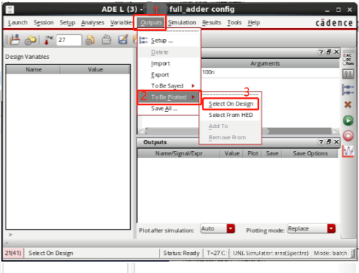

  • 选择仿真之后想要对其绘制曲线的net。点击 Outputs -> To Be Ploted -> Select On Design
  • 这样可以在 schematic 中选择想要绘制其电压信号的 net
  • Note:选择之后记得按Esc键。

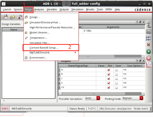

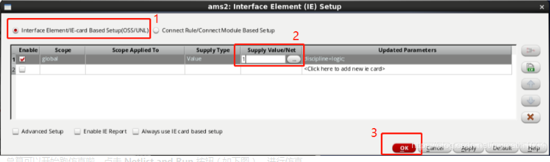

  • 接下来还需要查看一下 Connect Rules (又到体现公司IT部门兄弟实力的时候啦),点击 Setup -> Connect Rules/IE Setup…
  • 可以在弹出的界面中设定 Digital模块的供电电压,这里我假设为1V。设定之后依旧点击 OK

  • 总算可以开始跑仿真啦,点击 Netlist and Run 按钮(如下图),进行仿真

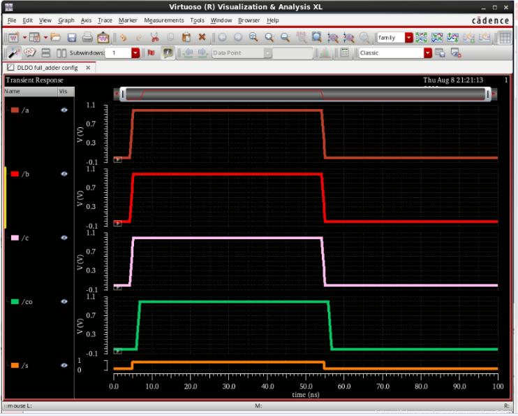

  • 最后的波形如下图所示。不得不说,这个仿真速度确实不是很快,尤其当电路规模较大的时候
