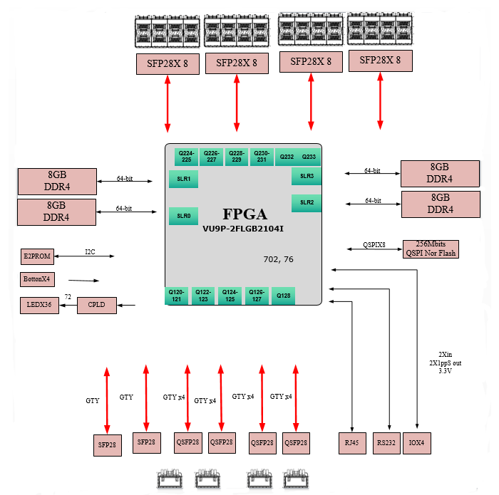

二、板卡原理框图
 565-02

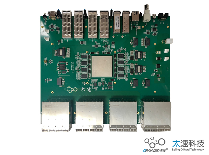

三、板卡主要性能
● 主芯片:选用 XCVU9P-2FLGB2104I(702, 76)47.5*47.5
● 32路SFP28,支持1G、10G以太网协议; 1G,10G 自动适配。
● 4路QSFP28,支持100G以太网协议,Aurora协议;
● 板卡内部支持4组DDR4,每组8GByte,64bit宽度,1200MHz时钟速度;
● 另外板卡带:1路千兆控制口(RJ45);1路RS232+ 4路GPIO(J30J-15);1路1pps(BNC连接器);8个指示灯(单色四位LED灯座)。
● VU9P JTAG 2X5 2.54间距连接器放板边,CFPGA JTAG连接器放里面。
● 板卡提供整机机箱,电源
● 整机工作环境温度 -20到45 摄氏度。
