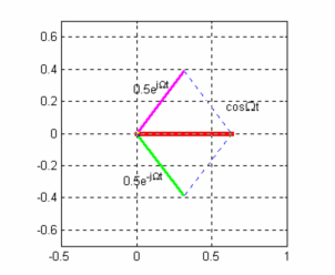

  同样,用 作为核来做傅立叶变换所得的结果也是复信号全面,实信号片面。对实信号做傅立叶变换时,如果用指数为核,将得到双边频谱。以角频率为n的余弦信号为例,它有具有位于±n两处的、幅度各为0.5、相角为零的频率特性。它的几何关系可以用图2表示。两个长度为0.5的向量:分别以士n等速转动,它们的合成向量就是沿实轴方向酌余弦向量 简沿虚轴方向的信号为零。可见必须有负频率的向量存在,才可能构成纯粹的实信号。所以欧拉公式是有其明确的几何意义(即物理意义)的。在文献[1中给出了动画,并给出了正、负数字频率的几何解释。
这里写图片描述
图2 实数信号由正负频率复向量合成
