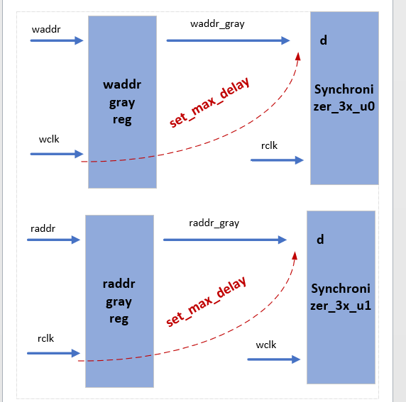

为了保证异步fifo的功能和性能保证,需要在综合约束文件sdc中,约束异步FIFO格雷码的最大延时。约束如图所示:从格雷码寄存器的时钟端口---->到3级同步器的输入端口的最大延时。写地址waddr和读地址raddr格雷码同步都需要设置set_max_delay。此处set_max_delay是为了保证源端信号到达目的端被采样时的格雷码唯一bit跳变特性。延时可设置为读写时钟中最快时钟周期的一半,也可以设置成源端时钟的一半,或者设置成源端时钟的倍数且bit间的skew明显小于一个源端时钟周期。
set_max_delay [expr 0.5*$period_fast_clk] -from [get_pins “详细路径1/waddr_gray_reg_*_/clocked_on”]  -to [get_pins “详细路径1”/synchronizer_3x_u0/同步器件名称/d”]
set_max_delay [expr 0.5*$period_fast_clk] -from [get_pins “详细路径2/raddr_gray_reg_*_/clocked_on”]  -to [get_pins “详细路径2”/synchronizer_3x_u1/同步器件名称/d”]
NOTE:路径填写的是模块例化名称,同步器_u*不能丢。

情况1:格雷码各bit位延时不一致
格雷码各bit位延时不一致,导致afifo功能异常
假设3bit的gray码各比特位延时不一致,比如gray[1]延时比gray[0]多一个采样周期,比如gray[2]延时比gray[1]多一个采样周期,如图所示同步器syn_3x采样端的数据入口处的波形。
虽然源端格雷码是符合要求的,但是由于格雷码延时不一致,导致采样端采样的格雷码不符合要求。
情况2:格雷码到同步器的延时有好多个周期
格雷码到同步器的延时越长,流水间隔越大,afifo性能越差。
假如afifo深度为16,写地址waddr_gray码到同步器的延时为8个周期,加上同步器3个周期,写数据侧写入数据后,至少需要11个read_clk后读数据侧empty信号无效,也就是说至少11个read_clk后读侧才能读数据。而如果写地址waddr_gray码到同步器的延时为1个周期,则写数据侧写入数据后,只需要4个周期,读侧就能读数据了。
