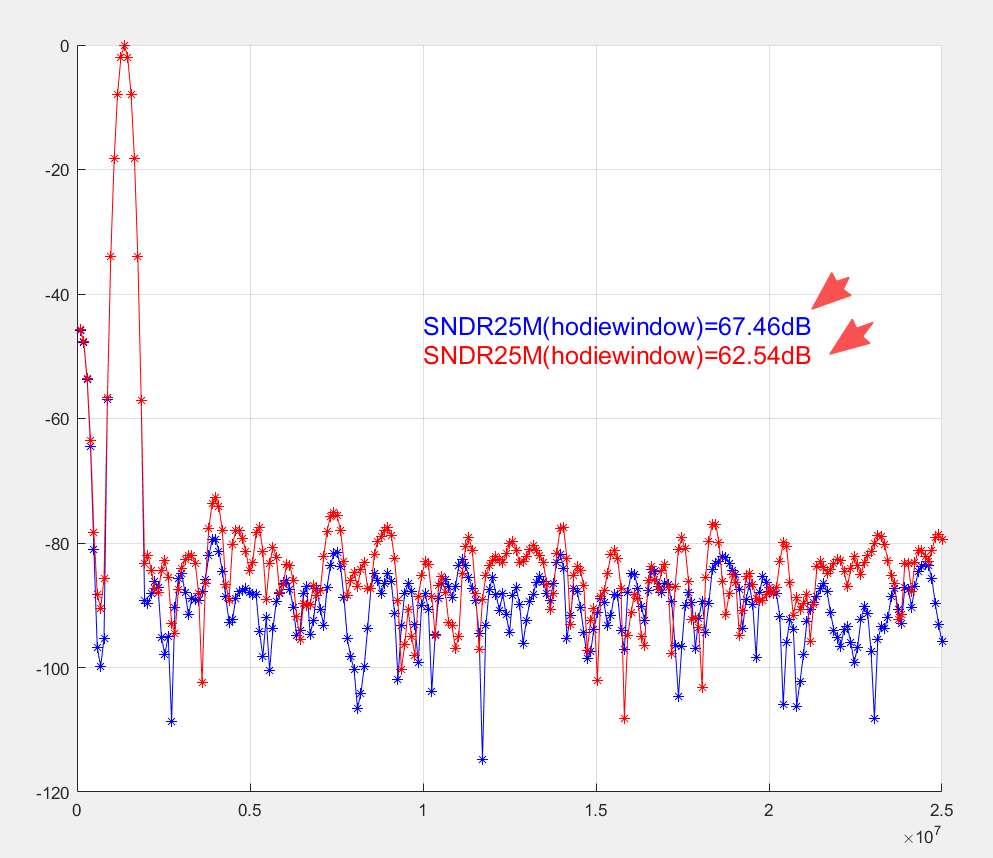

数字fir滤波器对data位宽有要求,如果位宽过小,会导致滤波效果很差,量化噪声抬升。
这是数字信号处理的基本问题,算法和实现的人都该知道。

回复 hebut_wolf 2025-10-16 11:25
knowworlds: 额,这个不是因为你实际data肯定是有bit位数的么,那么数字域做处理的时候再怎么样不能比你原本的bit位宽小吧,不然天然就降SNR了?我是这么理解的,看老哥你是 ...
按照analog的思维,相同位宽顶多降低3dB snr(我是11bit 精度的adc)
我们实现出来降低了6dB,这些多余的噪声我没理解是怎么来的,怎么评估(我附上了图)
那个蓝色的是13bit位宽   红色的是11bit位宽(第一张图)(我是ns sar)
回复 knowworlds 2025-10-16 10:41
hebut_wolf: 我们设计的时候没有2bit小数  所以sndr达不到7bit
rx 也是这样,会恶化adc data的sndr,确实增加位宽就好了
我不知道这里面的原理是啥 ...
额,这个不是因为你实际data肯定是有bit位数的么,那么数字域做处理的时候再怎么样不能比你原本的bit位宽小吧,不然天然就降SNR了?我是这么理解的,看老哥你是做ADC的,应该比我懂呀。
回复 hebut_wolf 2025-10-15 14:29
knowworlds: 你说的是什么意思,我不是很理解。我举个例子,对于现在高速serdes中的TX,使用的是DAC架构,其TX FFE本质就是数字FIR滤波器。一个7bit DAC,TX FFE在数字域计算 ...
我不知道这里面的原理是啥
回复 knowworlds 2025-10-15 14:07
你说的是什么意思,我不是很理解。我举个例子,对于现在高速serdes中的TX,使用的是DAC架构,其TX FFE本质就是数字FIR滤波器。一个7bit DAC,TX FFE在数字域计算的时候,用的是7bit整数+2bit小数的计算。最终四舍五入截断到7位整数后喂给TX,这种FIR应该不会导致滤波效果很差把?
回复 hebut_wolf 2025-9-13 11:04
如何确定最佳位宽,我认为跟fir滤波器系数的位宽相等就可以了,如果位宽要折中,迭代两次即可
