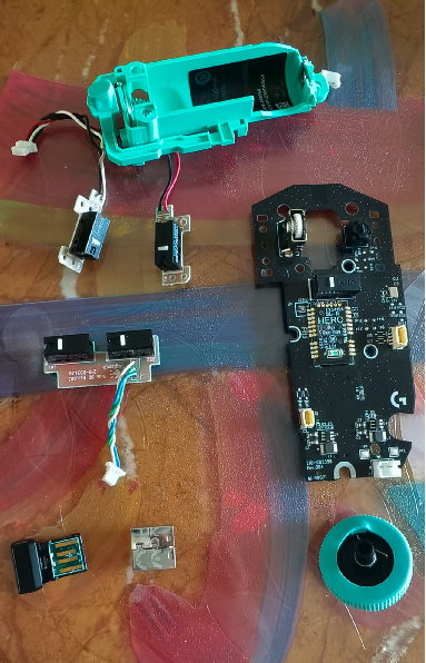

    鼠标坏了,我把它(罗技G304 ,两年前268元)拆了看看,结果发现本土品牌元器件占比约等于0(价值不到1%),可以说本土品牌崛起之路任重道远
这个鼠标做工还算精致,一共22颗螺丝、5个按键,后面有图
    下面是主要元器件:
1.     主控MCU和图像处理: 罗技HERO模块(瑞士) 1个   约7美元
2.    dc-dc: ST  TPS1340(意大利、法国)   2颗       约2美元
3.    鼠标侧蓝牙:Nordic nRF52810(挪威)1颗    约1.3美元
4.    电脑侧蓝牙:TI CC2544(美国) 1颗
5.    晶振: NSK  taiwan津绽晶体(中国TAIWAN)2个
6.    左右键微动开关: OMRON欧姆龙  10M版(日本)2个
7.    功能键微动开关:OMRON欧姆龙 普通版(日本)2个
8.    指示灯微动开关:Kailh凯华电子(中国大陆)1个
9.    滚轮:TTC正牌科电(中国大陆) 1个
10.    PCB和电阻、电容:pcb厚度约0.7mm,厂家未知

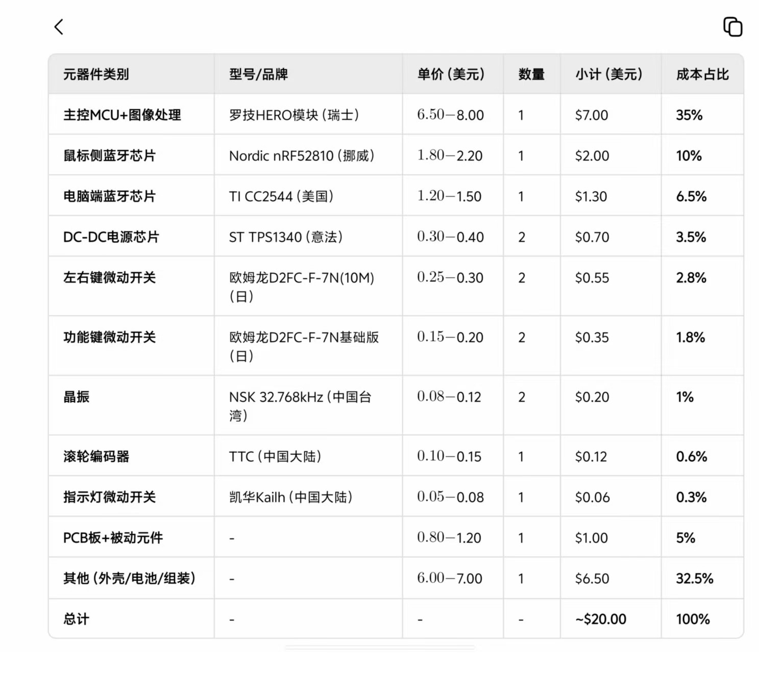

我用deepseek评估了一下刚才那个鼠标主要原器件成本:
