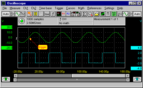

存储示波器(仪器之一)
这台示波器是通过时间表示电压变化的仪器,依靠示波器的时间表示,所采集的电信号能够被很容易的分析
存储示波器的基本特性是:
存储深度可设置从10 131072  个采样点(依据不同的仪器)。在屏幕上显示的32K/64K/128K采样点的数据不会丢失。预触发位置可从0 100%自由设定。用唯一可调整的滑块条,很容易在时间轴上缩放数据。采样频率可自由调节。
用可移动的图形和刻度轴调节垂直偏移和增益。使用组合的触发控制功能,能够所见即所得,触发电平,斜率,和调整延迟触发。对不知道的采集信号,能自动调定设置,触发至最好形态显示。有线性和二次方程插值,采集信号能存储和回放,采集信号能进行数学运算快速工具栏按钮,很容易访问所有功能注释标签功能,能标注所采信号发生的特殊事件彩色硬拷贝支持,所有控制都有中文解释说明。扩展的游标测量所有的设置可通过弹出的菜单访问。对电视信号进行测量。
特别的设计使控制示波器变得非常容易操作和直观。
如果垂直轴的偏移设置需要改变,那么简单的拖动垂直轴的标记到需要的位置即可。
如果改变增益设置,抓住垂直轴反端的一头拖它到预定的位置,然后就可扩展和压缩垂直轴。
在垂直轴上按住鼠标的右键,弹出一个菜单,在弹出的菜单中所有的通道参数可改变。
示波器靠软件实现了一个先进的滚动记录条,滚动条的宽度表示了总的记录内容,底部滑动块的宽度表示了记录的可见显示部分,如果要改变所观察记录大小,可用鼠标抓着滑动块的边沿拖动它到左或右,观察前后的信号波形,滑块的宽度也相应改变,如国要改变所观察记录的偏移,抓住滑块本身和拖它到优先的位置。
可利用自动存盘功能,捕捉瞬态信号,当仪器被设置为瞬态捕捉方式时,自动存盘功能就开使执行,每次瞬态信号产生时,信号被测量并且测量的数据被自动存储到硬盘。 当预采样被选择时,采样前和采样后的瞬态信号被存储。

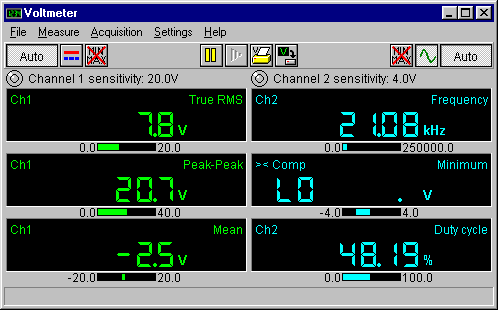

数字多用表(仪器之二)
伏特计的基本功能为:
六种满量程可组态显示,测量温度,压力,功率,电流,电量,自定义。
一个条状的图表,可快速的显示每个信号的大小概况。对于所测量的数据,每一个显示栏可提供11种不同的测量内容。
均方根
峰峰值
平均值
最大值
最小值
dBm
功率值
振幅因数
频率
周期
瞬态值
对每一种显示所需要计算的值能以16种不同的方式显示
Ch1
Ch2
Ch1 + Ch2
Ch1 - Ch2
Ch2 - Ch1
Ch1 * Ch2
Ch1 / Ch2
Ch2 / Ch1
记录 (Ch1 / Ch2)
记录 (Ch2 / Ch1
最小值
最大值
>当时±HI
当时±LO
<> HI LO
比较
测量的数据是可调整的时间间隔,记录数据能保存或打印。所有的显示设置通过弹出式菜单访问。在显示菜单的顶部按鼠标的左按钮可达到。示波器与频谱分析仪可同时使用或分别使用。

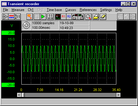

瞬态信号波形记录仪(仪器之三)
形记录仪对于测量比较慢的信号是一个理想的仪器,比如:对室内的温度或移动的物体,这款瞬态波形记录仪是可以直接记录的仪器, 这就意味着每次采样都能立即显示。而示波器虽然能记录波形和显示波形。 但当很慢的采样速率选择时,示波器就需有很长的等待时间。
瞬态记录仪可在0.01秒和500之间采样,最大采样深度为 32760字节, 最长测量记录时间为190 天,当测量时,每个采样点是以象素方式显示,当采样的数量大于显示宽度时,有两种不一样的方法显示屏幕显示不下的数据,一种是扫描方法,另一种是滚动方式,用扫描方式时,开始屏幕是干净的,然后从左到右被采样数据填满,周而复始,用滚动方式时,数据显示轨迹的移动是从右到左的显示。对于其它功能而言,瞬态记录仪相当于示波器 :
32K存储深度保持采样数据不丢失
用可缩放的滑块很容易在时间轴上缩放数据。
用可移动的绘图和缩放功能调节垂直偏移和增益。
方便使用的快速工具栏按钮。
外部游标测量。
所有设置可通过弹出菜单访问。
存储和重放基本信号。
用工具栏快速按钮很容易访问所有的功能。
注释标签可对所采集的信号中突发事件进行标注。
支持彩色硬拷贝功能。
所有的控制功能都有说明解释。
显示游标最大的做用是能分析测量信号,除此之外还能测量均方根值,峰峰值,平均值,最大和最小值。

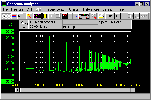

频谱分析仪(仪器之四)
在时域范围内测量电子信号通常是用示波器,在时域范围描述电子信号的特性,通常用振幅,时间和相位来确定,但是当在时域范围内从采集信号中不能得到有用的信息时,用户可检测频域,这时就需要用频谱功能,那么这台频谱分仪就可测量信号的频谱。
频谱分析仪的基本特性为:
8K长度的频谱记录。与示波器同时用,用户能在时域和频域同时观测信号。
用先进的绘图功能直接调节水平和垂直的偏移和增益。
五个不同的窗口减小快速富立叶变换的错误,包络线测量。
垂直轴表示线性和对数
频率轴代表线性,对数,倍频和三次倍频。
测量的平均值能减少噪音的干扰。
测量最大值。总的谐波失真计算直到100次谐波。
外部游标测量。所有设置得通过弹出的菜单访问。
存储和重放基本信号。
用工具栏快速按钮很容易访问所有的功能。
彩色硬烤贝支持。所有的控制都有说明解释

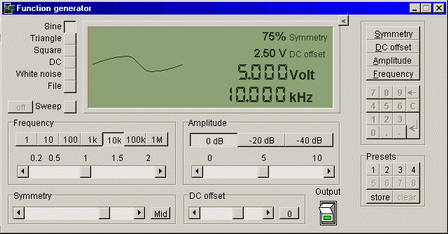

任意波形发生器(仪器之五)
这信号发生器产生五种默认的信号形态:正弦波,三角波,方波,DC和白噪声,用户所选择的信号,由波形发生器所产生可立即在屏幕上显示。信号的振幅可自由在0V12V之间设置, A DC 偏移在 0 12 V之间对信号适用, 也就是说信号的对称性,从1% 99%从可以被改变,信号的频率能设置为02MHz。这信号发生器也提供扫频功能,扫频功能可同频谱分析一起操作,也能手动操作,并且还能从频谱分析中由低频到高频拷贝扫频极限值,同“测量最大值”方式一起,在频谱分析中给出快速和容易的方法,建立频率应答曲线。任意波形发生器能发生预先由示波器测量的信号,用文件按钮,信号能调入波形发生器的内存,任意波形发生器能发生这个信号,同时振幅,频率也能被调节. 可设定8个要经常发生的信号,这些信号能被存储,在对相应的8个数字按钮上单击,所需要的信号就发生。
