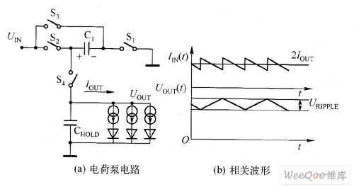

  如图2(a)所示的电路一旦被加电,由于电容的寄生效应限制了峰值充电电流,并增加了电荷转移时间,因此电容的电荷累积不能立即完成,这意味着电容两端的初始电压变化为零。电荷泵就是利用了这种电容特性来工作的。
  图2 电荷泵电路及其工作波形
  电压变换在两个阶段内得以实现。在第一个阶段期间,开关S1和S2关闭,而开关S3和S4打开,电容充电到其值等于输入电压。
  在第二个阶段,开关S3和s4关闭,而S1和S2打开。因为电容两端的电压降不能立即改变,输出电压则跳变到输入电压值的两倍,即
  使用这种方法可以实现电压的倍压,通常开关信号的占空比为50%时,能产生最佳的电荷转移效率。
  图2(b)中显示了图(a)电路实现电压倍压的稳态电流和电压波形。如图(a)所示电路在第一阶段时,充电电流会流入到C1中。该充电电流的初始值决定于电容C1两端的初始电压、C1的ESR及开关的电阻。在C,充电后,充电电流呈指数级地降低。充电时间常数是开关周期的几倍,更小的充电时间常数将导致峰值电流的增加。在这个时间内,输出电容CHOLD线性放电以提供负载电流。
  在第二阶段,C1+连接到输出端,放电电流(电流大小与前面的充电电流相同)通过C1流到负载。在这个阶段,输出电容电流的变化大约为2IOUT。尽管这个电流变化应该能产生的输出电压变化为2IOUT×ESRCHOLD,但使用低ESR的陶瓷电容使得这种变化可以忽略不计。此时,CHOLD线性地充电。当C1连接到输入和地之间时,CHOLD线性地放电。总的输出纹波峰-峰电压值为
