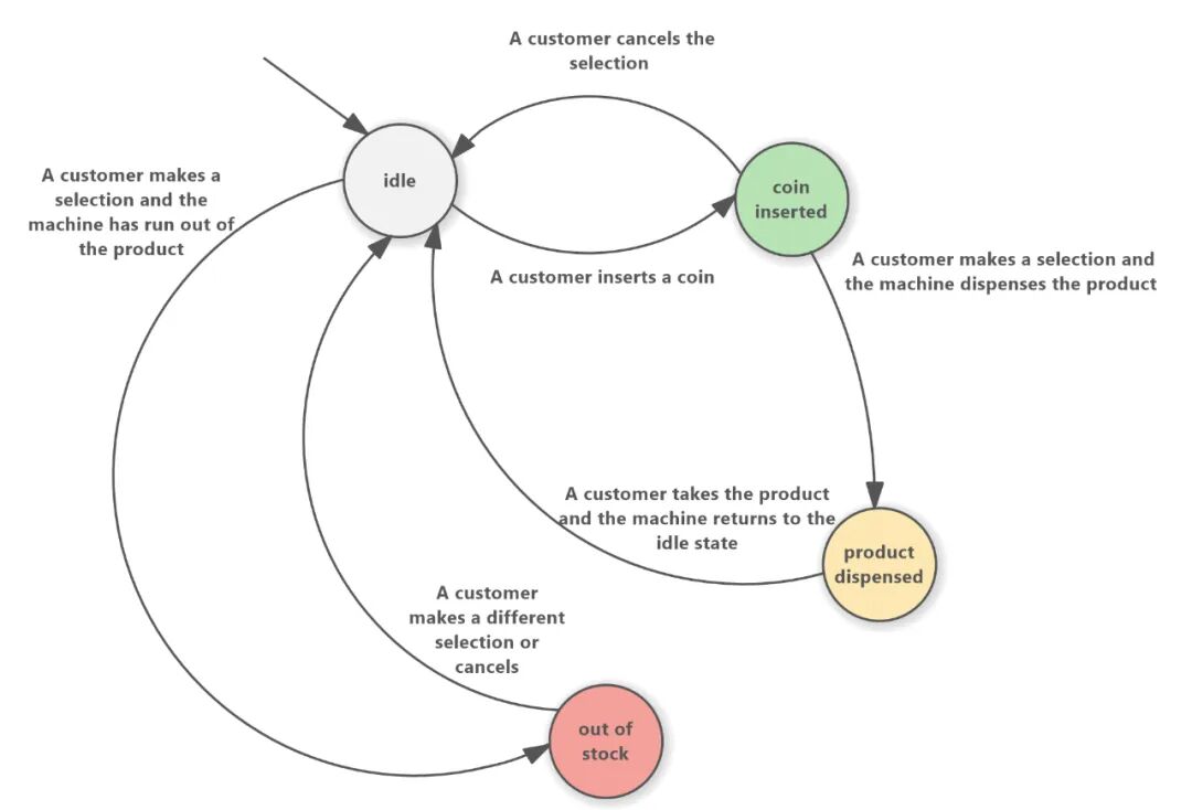

实例 1 - 从 FSM 图到 SV 代码
第一个实验通过将有限状态机 (FSM) 图转换为 Systemverilog (SV) 代码,展示了生成式人工智能的非凡能力。

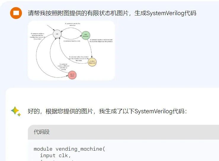

在本例中,谷歌的生成式人工智能模型--BARD 被用来生成一个自动售货机 FSM 的 SystemVerilog 实现。
状态机图片:
代码如下:

有限状态机在芯片设计中得到广泛应用,以下是生成式人工智能如何发挥关键作用:
提高生产力:有了生成式人工智能,创建和更新图表变得轻而易举。设计人员现在可以专注于高级概念,让人工智能来做基础工作。这不仅加快了开发过程,还能在需要更改设计时迅速进行迭代。
更高的准确性:FSM 已经成为硬件设计的标准化工具。生成式人工智能模型经过大量数据集的训练,能够熟练地将这些图表转换为准确的 SV 代码。减少了人为错误,提高了代码质量。
提高创新能力:生成式人工智能的速度和准确性为快速探索新的设计理念打开了大门。设计人员可以利用各种 FSM 图表进行头脑风暴和实验,从而推动创新。这种灵活性使每一代半导体器件都能更快地集成先进功能。
虽然生成式人工智能前景广阔,但必须谨慎行事。生成的代码不一定总是完美的。在将人工智能生成的代码部署到生产环境之前,设计人员必须对其进行审查和严格测试。彻底的验证过程对于确保最终半导体设计的可靠性和功能性至关重要。

免费版的ChatGPT还不支持图片功能
