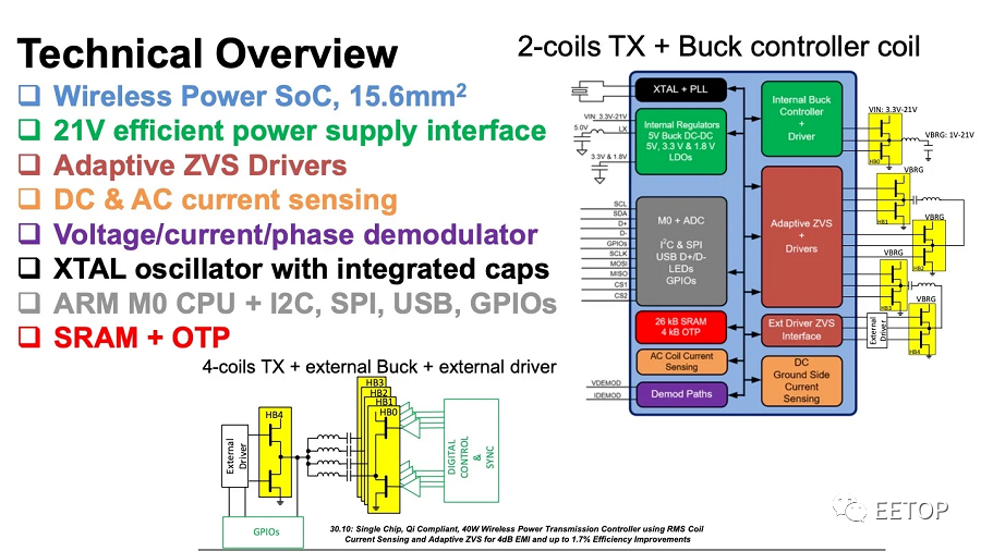

论文标题为“使用 RMS 线圈电流感应和自适应 ZVS 实现 4dB EMI 和高达 1.7% 的效率改进的单芯片 Qi 兼容 40W无线功率传输控制器”( “Single-Chip Qi-Compliant 40W Wireless-Power-Transmission Controller using RMS Coil Current Sensing and Adaptive ZVS for 4dB EMI and up to 1.7% Efficiency Improvements” )的ISSCC 论文中,瑞萨工程师描述了一种单芯片无线功率发射器
瑞萨电子符合 Qi 标准的单芯片电力传输控制器的方框图和技术特性。图片由ISSCC提供。
该设备测量交流和直流发射机功率,以提高准确性和安全性。在演示中,该团队深入研究了具有自适应零电压开关 (ZVS) 的发射器技术的细节,该技术具有更低的电磁干扰 (EMI) 和更高的功率传输效率。瑞萨电子表示,这些功能允许使用 Qi 功率接收器 (PRx) 进行高达 15 W 的无线电力传输,使用专有 PRx 实施时进行高达 40 W 的无线电力传输。
凭借这项技术,瑞萨声称其在业内率先开发出可直接测量直流和交流电力传输组件的单芯片发射器技术。该公司表示,通过这种方式,可以更准确地测量发射功率,从而提供一种准确检测 PTx 和 PRx 功率电平之间不匹配的方法。
 高功率能力和自适应 ZVS

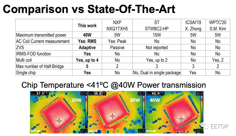

如下表所示,将 Reneas 设计与最先进的商业产品进行了比较。除了 STMicroelectronics 的 15 W 设备外,其他芯片限制为 5 W,而 Renesas 提供 40 W。如果没有自适应 ZVS,其他解释无法测量交流功率损耗。
重要的是,瑞萨芯片还可以使用五个半桥逆变器处理多达四个线圈。此外,该器件集成了 PRx位置感测以提高空间布局自由度和电压/电流/相位 ASK(幅移键控)解调。
瑞萨单芯片符合 Qi 标准的无线发射器与其他行业设备的比较(上)。封装热扫描中显示的电源效率(底部)。图片由ISSCC提供。
如上图中高达 40 W 的封装热扫描所示,Renesas 器件在41°C 以下保持效率。该芯片采用 0.18 μm BCD 工艺制造,芯片尺寸为 15.6 mm2 {SSCRIPT}。在无线充电联盟(WPC) 标准方面,该公司表示它符合 WPC-1.2.4 规范,并且在与外部安全 IC 配对时也完全符合 WPC 1.3+。

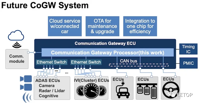

瑞萨今年的另一篇ISSCC 论文题为“实现10Gbps/W 网络路由、40ms CAN 总线启动和 1.4mW 待机功率的 33kDmips 6.4W 车辆通信网关处理器”( “A 33kDMIPS 6.4W Vehicle Communication Gateway Processor Achieving 10Gbps/W Network Routing, 40ms CAN Bus Start-Up and 1.4mW Standby Power''),描述了汽车 E/E(电气/电子)架构正在从中央网关 (CeGW) 架构方法转变为通信网关 (CoGW) 架构。本文最后提出了GoGW芯片实现方案。
Reneas ISSCC 论文描述了一种未来的通信网关 (CoGW) 架构,旨在紧密连接所有关键汽车系统。图片由ISSCC提供
如论文中所述,CoGW 需要联网汽车的云服务。这与 CeGW 系统中本地汽车 ECU之间的通信一起发生。这些新的 CoGW 需要数G bit的以太网通信和 30k DMIPS 应用程序处理能力。
性能问题也变得棘手,因为汽车控制需要控制局域网 (CAN) 启动时间小于 50 毫秒,同时还以低于 2mW 的待机功率运行以节省电池电量。同时,此类连接系统必须应对网络攻击,例如云服务欺骗。
 单芯片 CoGW 处理器实现
考虑到所有这些,CoGW 处理器必须满足所有这些要求,同时避免任何安全风险, 概论解释说。由于软件更新等汽车服务是通过无线方式 (OTA) 进行的,因此这些挑战尤为关键。

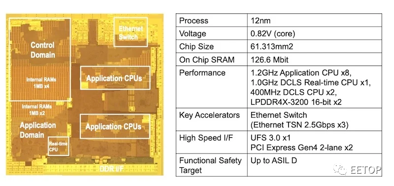

此处显示的是瑞萨论文作者制作的测试芯片的显微照片。该器件采用 12 nm CMOS 制造在一个芯片中。图片由ISSCC提供
该论文解释说,为了满足所有这些需求,两个不同的子系统——传统CeGW 的子系统(控制域)和高性能应用的子系统(应用域)——被集成到一个芯片上。这具有三个主要好处:
