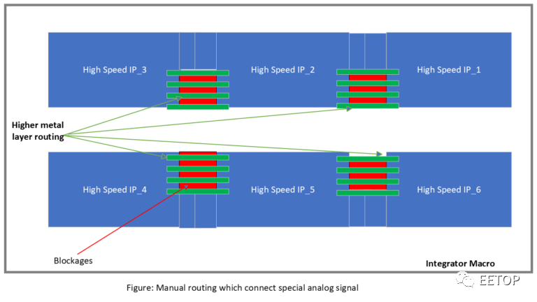

2、当您进行floorplan时,您需要手动对高速信号进行布线。您将需要通过使用在该区域上创建阻塞来避免任何布局或布线
· create_routing_blockage
· create_placement_blockage
例如:
· create_placement_blockage -name $blk_name -boundary [get_attr [get_attr $blk_poly poly_rects] point_list]
· create_routing_blockage -name SNRG#${blk_name} -boundary [get_attr [get_attr $blk_poly poly_rects] point_list] -layers [get_layers -filter full_name!~*G*] -zero_spacing

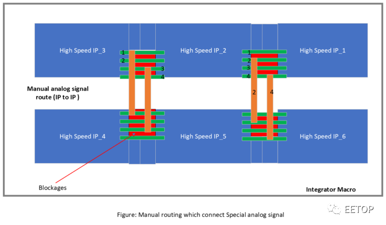

4、当您没有足够或不完整的库交换格式 (LEF) 但必须检查块级和芯片级布局与原理图 (LVS) 时,模拟团队定义的在块级连接的额外信号和特殊连接可能具有挑战性。
例子:
图 3:连接特殊模拟信号的手动路由

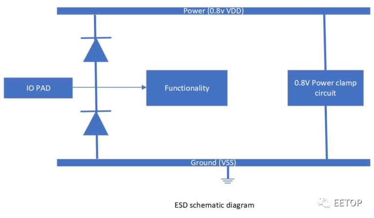

5、需要进行 ESD 单元和 TCD(Test-key Critical Dimension)检查。需要静电放电宏来保护高速模拟宏。TCD单元用于监控最小线宽等关键尺寸。同时检查单元的关键尺寸以确保制造过程中的布局均匀性以提高良率。
注意:我们将 ESD 单元放置在 Hard IP 附近,并提供与 Hard IP 所需的电压相同的电压以提高效率。

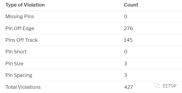

6、终端/端口放置检查。这些是用于发现错误的平面布置图的常见且简单的检查。
示例:要检查的违规行为
