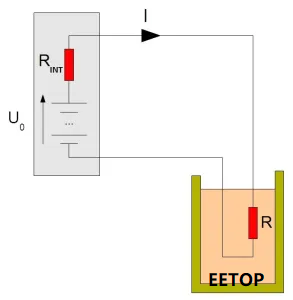

让我们从最基本的例子开始:DC。假设你有一个电压为 U0 的电池,例如 12 V。不幸的是,不存在完美的电源,因此该电池的内部寄生串联电阻 (IN) 为 1 Ω。这意味着空载时电池电压为 U0 = 12V,当负载电流为1A,它只有 11V等。假设你将此电池用作电源并将其端子连接到外部电阻器 R 上(参见 图 1)。欧姆定律的应用很简单。通过电路的电流为:
外部电阻器消耗的功率 P很容易计算:
图1 这是最简单的直流电源阻抗匹配示例。该负载中最大耗散功率的负载 R值是多少?
现在想象一下,你无法更改源内阻IN,但希望在电阻器 R 上消耗尽可能多的功率。这意味着你希望将尽可能多的能量从源传输到负载。你有什么选择?如果你使用较高的 R 值,则通过它的电流会很小,因此耗散功率会很低。相反,如果你使用非常低值的电阻器(接近短路),则通过电路的电流会非常高,但电阻器中消耗的功率也会非常低。事实上,在后一种情况下,会消耗大量功率,但仅消耗在电池的内部电阻上,而不会消耗在外部电阻上。在等式 2 中,P 为零,R = 0 或 R = 无穷大。因此,R 必须有一个中间值,它给出了外部电阻器的最大功耗,意味着从电池到负载的最佳功率传输。这就是阻抗匹配,最佳值为 R = IN。你可以自己检查它,通过绘制函数R/(R IN  + R)2,当IN = 1时,或者检查R = IN时,它的导数是否为空?
简而言之,从直流电源提取尽可能多的功率的最佳负载是与该电源的内部电阻具有相同值的电阻。在我的示例中,对于具有 1-Ω 串联电阻的 12-V 电池,你必须使用 1-Ω 负载。通过电路的电流将为 6 A(即 I = 12V/(1 + 1 Ω))。负载中消耗的功率为 36 W(即 P = R × I 2  = 1 × 6 2)。任何其他负载值都将提供较低的传输功率。

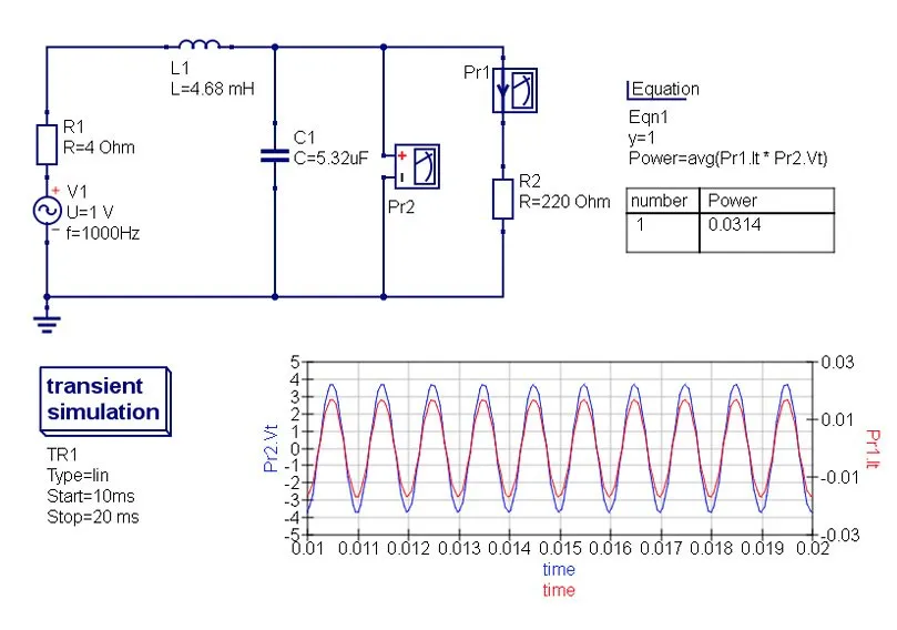

到目前为止,我已经证明了 LC 网络可以将高阻抗转换为较低的阻抗,但它也可以以另一种方式工作。在 图 6中,我以 ±1-V 源为例,仍为 1 kHz,内部电阻为 4-Ω,并通过正确的 LC 匹配网络将其连接到 220-Ω 负载,使用相同的在线工具计算,模拟表明它有效。输出功率为 31.4 mW,这是可能的最大值。你可以自己检查。这似乎并不奇怪,但请再次查看 图 6 并关注波形。匹配网络后,电压接近±4-V PP. 这高于 ±1 V 的输入电压。其他地方没有电源。该电路是完全无源的。这意味着这种从低到高的阻抗网络实际上正在增加信号电压。这与升压转换器非常相似。电感器和电容器构成一个谐振网络,从而增加电压。当然,电路不会提高输出能量,电压升高,但电流相应降低。
图6 低到高阻抗匹配网络的示例。输出电压(蓝色)几乎是源电压的四倍。

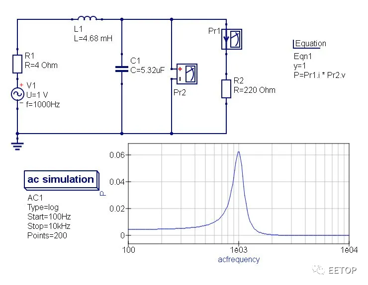

如前所述,这种 LC 匹配网络仅在单一频率下工作。当我计算各部分的数值时,我在频率框中输入了 "1kHz"。如果输入信号的频率不再是1 kHz,同一个网络会发生什么?我让 QUCS 计算一下( 见图 7)。正如预期的那样,输出功率在单个频率(此处为 1 kHz)处最大,并且一旦频率远离该值,输出功率就会降低。更准确地说,这样的 LC 匹配网络有一个品质因数 Q,它设定了匹配的带宽。当阻抗失配变高时,Q 也会变高,从而使带宽变窄。
图7 LC 匹配网络的缺点是带宽很窄
如果你读过一本关于阻抗匹配网络的书,比如参考部分中列出的那本非常好的书,你会了解到,不仅可以使用两个L或C,还可以使用三个L或C来构建更先进的匹配网络。那里的部件可以安排成并联/串联/平行配置(所谓的pi网络),或者串联/并联/串联(T网络)。然而,可以证明,简单的LC网络实际上是提供更广泛的频率匹配。所有其他pi型或T网络将有更高的Q值,所以在频率方面会更窄。
然而,有一些技术可以获得更广泛的阻抗匹配,但这需要更多的无源器件。最简单的是链式LC方法。正如所解释的,如果输入和输出阻抗更接近,匹配网络有更宽的频率响应。因此,与其使用一个匹配网络将4Ω转换为220Ω,不如使用一个中间阻抗Z,首先将4欧姆转换为Z,然后将Z转换为220Ω。由于两者的Q值都比单一网络低,整体设计将提供一个更宽的频带。最理想的情况是将Z计算为输入和输出阻抗的几何平均值,这里分别为4和220Ω。这样,Z≈30Ω(即√800)。我计算了两个匹配网络,从4到30Ω,然后从30到220Ω,模拟结果见图8。如果你把它与以前的版本相比较,你会发现整体输出功率是相同的,但在频率方面的匹配要宽得多。当然,没有什么能阻止你使用两级以上,你将得到更广泛的匹配。不要犹豫,下载QUCS并自己测试一下吧。
