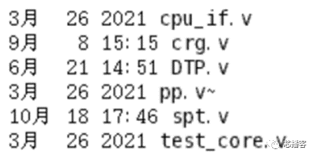

2.1 dut代码版本信息

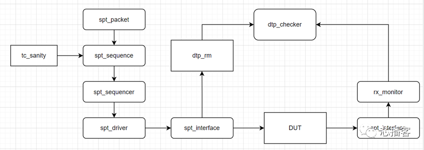

PP 的验证环境是用于运行芯片顶层功能验证的各个组件(component)的集合。它主要包含以下几个部分:被测设计(DUT)、cpu 子环境(mpi agent)、 PTU/PRU 子环境(spt agent)、参考模块(RM)、 检查器(checker)、脚本(makefile)。
(1)验证环境架构
PP 验证环境是一个层次化的验证环境,其中测试向量 TestCase(tc_sanity)是平台的最高层次,每条 TestCase(tc_sanity)都用于测试芯片的一个或多个功能。架构如下;

(3)主要文件说明
spt_agent.sv:例化并连接 driver、 monitor、 sequencer 。
spt_driver.sv:将数据包发送出去的组件。
spt_rx_monitor.sv:监测 spt 接收端口,采样端口上的数据。
spt_sequence.sv:定义数据包的发送个数。
spt_packet.sv:定义数据包的格式,对 packet 长度, header 和 tailer 进行约束。
tc:存放测试用例的路径。
th:存放顶层 harness.sv,主要用来例化 DUT,产生 CK 信号,和 rst 信号。
env:存放验证环境。
dtp_env.sv:整个环境的顶层,连接环境中的各个组件。
dtp_rm.sv:DUT 的参考模型,模拟 DUT 的功能。
dtp_checker.sv:将 DUT 的输出和 rm 的输出做比较。

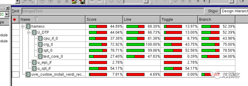

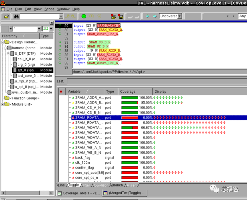

3.2 代码覆盖率分析
配置不同的数据包参数,编译运行不同的test_case进行仿真,累积收集代码覆盖率文件harness.simv.vdb,由dve -covdir *.vdb &查看代码覆盖率,如下图SPT模块line_coverage=99.06%,toggle_coverage=52.56%, branch_coverage=78.50%。
由于环境仅测试SPT包处理功能,并未加入SRAM和对DUT内部寄存器施加激励,以及DUT内部定义的一些信号并未使用,使得toggle_coverage和 branch_coverage偏低

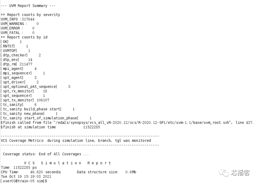

4.1.2 仿真warning
         未出现Warning

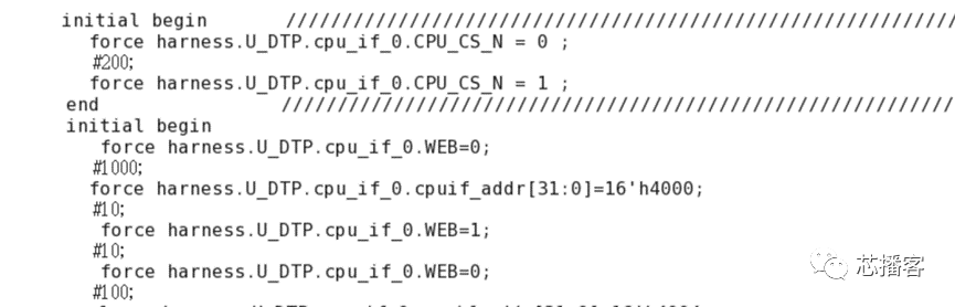

4.2 force自检
4.2.1环境force自检
对信号值为XX的信号,或正常情况下不可能执行的条件分支,在环境中force 使其满足判断条件,使rtl条件的每个分支能够执行,查看结果是否符合预期。
对cpu_if内的信号尝试进行环境force自检,使rtl中的分支语句执行,结合Verdi,检查结果,符合预期。
4.2.2用例force自检

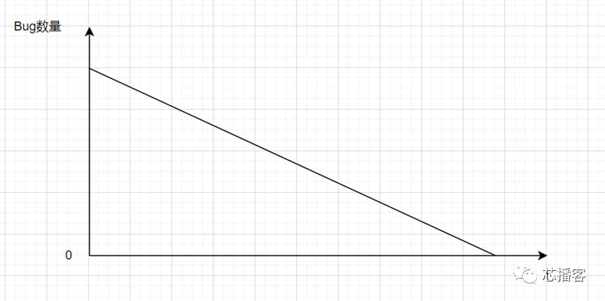

Bug收敛趋势
