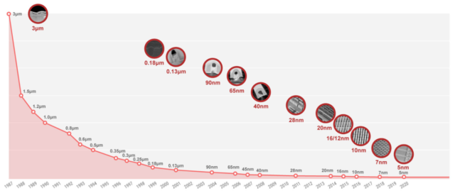

随着摩尔定律(Moore's Law)的发展,从微米(μm)技术节点演进至现今的5 纳米技术节点(图一),以及预计将于2022 年量产的3 纳米技术节点[1],技术节点的数值越小,晶体管密度越高。
过去在平面晶体管(Planar FET)技术发展中,有两项重要的技术突破:一是90 纳米技术节点开始量产的应变硅(strained Si),可提升硅通道的迁移率,增加电流;二是高介电常数/金属闸极(high-k/metal gate),介电层的k 值越大,氧化层电容(Cox)越大,晶体管电流就越大,且可在相同的等效氧化层厚度(equivalent oxide thickness, EOT)下,以较大的物理厚度来降低漏电流。
▲图一、台积电的制程技术节点[1]。

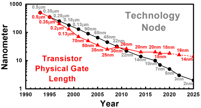

随着传统的半导体尺寸微缩,晶体管的闸极长度(gate length)也逐渐减小。实际上,闸极长度和技术节点的数值是不相等的,且在22纳米技术节点以后,闸极长度会大于技术节点的数值(图二)。随着晶体管的尺寸越来越小,传统的微缩方式逐渐接近其物理极限,单纯依循摩尔定律的尺寸微缩,已无法提供如预期般效能的成长。自22 纳米技术节点(Intel)及16 纳米技术节点(台积电)开始,由胡正明院士团队提出的鳍式晶体管(FinFET)开始被业界所采用,三维晶体管也成为现今先进半导体的主流结构。
▲ 图二、约略估计晶体管技术节点(Technology Node )与闸极长度(Gate Length )。图片来源:台大电子工程学研究所刘致为教授研究团队

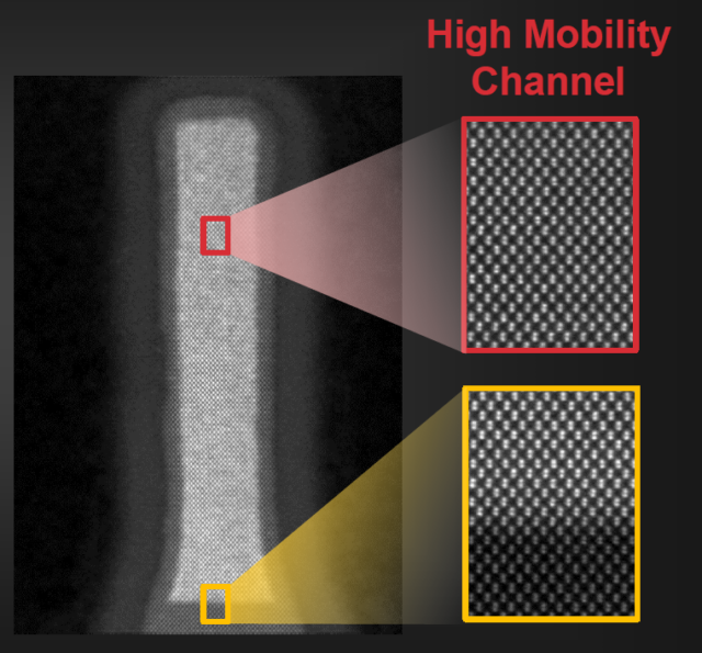

台积电于2019 年国际电子元件会议(International Electron Devices Meeting, IEDM)宣布于5 纳米技术节点量产拥有高迁移率通道(high mobility channel)之鳍式晶体管[3]。使用高迁移率通道,犹如驾驶跑车,速度更快,使晶体管的效能更佳。图四[4] 为台积电于2021 年国际固态电路研讨会(International Solid-State Circuits Conference, ISSCC)中所展示的高迁移率通道鳍式晶体管,由图中可看出高迁移率通道与底部的硅材料具有明显的对比,且皆有清楚的哑铃状结构(dumbbell)。
台积电预计于2022 下半年开始量产3 纳米技术节点的全世代制程晶体管,与5 纳米技术节点相比,3 纳米技术节点的逻辑密度将增加约70%,在相同功耗下速度提升10-15%,或者在相同速度下功耗降低25-30% [1]。
▲ 图四、台积电 5 纳米技术节点的高迁移率通道鳍式晶体管 [4] 。© IEEE

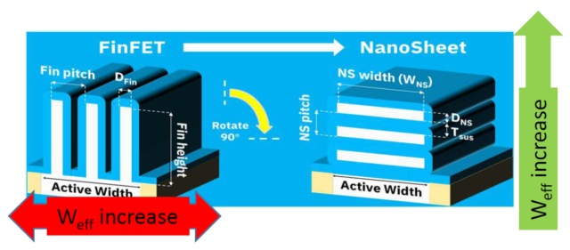

为了增加晶体管的驱动电流,采用通道堆叠(channel stacking)的方法,在垂直方向增加通道数目,犹如建构双层高架桥,在相同占地面积下,可负载更多车流量,使晶体管拥有更高电流并增加晶体管密度,有效提升元件效能。图五[5] 为垂直堆叠纳米片(stacked nanosheets)的结构,可视作将FinFET 旋转90 度并进行垂直堆叠,形成四面环绕式的闸极结构。
有别于FinFET 的通道宽度(D Fin)是由微影制程(Lithography)所限制,stacked nanosheets 的通道厚度(D NS)可藉由磊晶(epitaxy)来决定,因此可精准控制厚度。除此之外,stacked nanosheets 可往垂直方向增加通道层数,在相同的占地面积(footprint)下具有更大的等效宽度(effective width, W eff),提供更大的电流以提升晶体管效能。
磊晶(epitaxy)技术除了可精准决定stacked nanosheets 的通道厚度外,也可以控制通道与通道之间的距离(suspension thickness, T sus),不会像FinFET 增加占地面积,且可以透过降低T sus的方式来减少元件的寄生电容(parasitic capacitance)。
▲ 图五、鳍式晶体管(FinFET)与垂直堆叠纳米片(Stacked nanosheets)之比较 [5] 。© IEEE

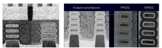

台积电在2021 ISSCC 国际会议上展示三层垂直堆叠的stacked nanosheets 作为2 纳米技术节点之晶体管结构(图七a),可提供更佳的性能及更低的次临界摆幅[4]。Intel 则宣布2024 年将以RibbonFET(垂直堆叠四层的nanoribbons,也与stacked nanosheets 结构相似)作为20A 技术节点之结构(图七b)[8],并将于2025 年以优化的RibbonFET 作为18A 技术节点之结构。

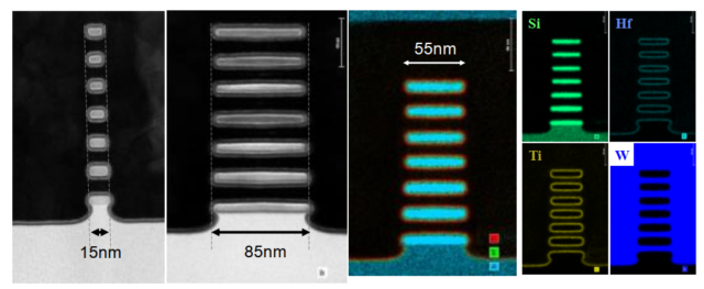

由业界趋势可见,高层数通道堆叠的GAA晶体管为未来晶体管之主流结构。在2020 年超大型积体电路技术研讨会(Symposium on VLSI Technology, VLSI)中,法国半导体研究机构CEA-Leti 发表了七层的Si GAA nanosheets 晶体管(图八)[9]。
▲ 图七、(a)台积电2纳米技术节点之三层垂直堆叠通道晶体管 [4] © IEEE(b)Intel 20A技术节点之四层垂直堆叠通道晶体管(RibbonFET )[8] 。
▲图八、法国半导体研究机构 CEA-Leti发表之七层垂直堆叠硅通道晶体管[9] 。© IEEE

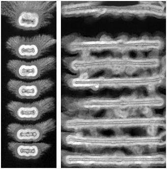

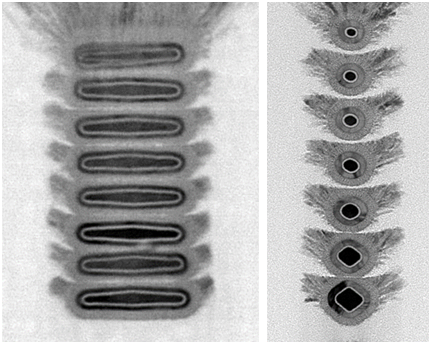

台大电子工程学研究所刘致为教授研究团队,于2021 VLSI国际会议上发表了八层锗硅N型GAA晶体管(8 stacked Ge 0.75 Si 0.25 nanosheets )(图九左)[10],拥有极高的通道均匀性。为进一步提高元件的驱动电流,将锗硅通道的锗浓度提升至95%,以提高通道之电子迁移率,并成功展示了世界首颗高效能七层锗硅N 型GAA 晶体管(7 stacked Ge 0.95 Si 0.05 nanowires)(图九右)[10],此研究成果也获国际顶尖期刊Nature Electronics 报导于Research Highlight [11]。
由此可见,高层数堆叠之高迁移率通道GAA 晶体管为未来半导体技术节点的一大趋势。其中磊晶(epitaxy )与蚀刻(etching )为高层数堆叠通道GAA晶体管最重要的两大制程技术,藉由两者的互相优化才能成功制备高效能晶体管。目前台大是业界以外,唯一能研发多层堆叠通道GAA晶体管的大学,也成为学界与业界接轨的重要桥梁。
▲图九、本研究团队发表之(左)八层 GeSi nanosheets [10](右)七层 GeSi nanowires [10] 。© IEEE
