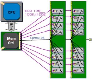

DDR2在DDR的基础上将芯片接口时钟频率提高一倍并将工作电压从2.5V降低至1.8V,从而使其能在相对更低的功耗下获得更高的传输速率。一般情况下,DDR2的输入时钟频率覆盖200/266/333/400/533MHz,传输比特率覆盖400/533/667/800/1066Mb/s/pin。相对于DDR,由于速度的提升,DDR2在主板设计要求上也有所变化。内存控制器每Channel可级联的DIMM数从DDR时期的4到8条减少至2到3条,数据线(DQ)上的终端电阻从主板上的分立电阻搬移到了DRAM芯片内部(ODT),数据同步信号(DQS)由单端信号变为单端或差分可选信号。DDR2主板系统架构如右图所示。
图1 DDR2主板系统架构

以通用计算机主板上的DDR2总线为例,DDR2信号线可以分为数据、命令、时钟3部分。其中数据线部分主要完成数据传输工作,包括数据线DQ0-63、Data Mask线DM0-7、数据同步线DQS/DQS# (数据同步线可选单端或差分,通过设定内存芯片内部寄存器EMR[1]的A10位进行选择);命令线部分包括地址线A0-14、Bank选择线BS0-2、行地址选择RAS#、列选择CAS#、写使能WE#、片选CS#、时钟使能CKE及芯片内部终端电阻使能ODT组成,主要完成寻址、组成各种控制命令及内存初始化工作;差分时钟信号线CK/CK#为整个内存芯片工作提供时钟。
所有的信号线中,除了数据线DQ与数据同步线DQS/DQS#为双向信号线外,其余所有信号线均为单向信号线,只能由内存控制器发出信号。
对于电源和地线,内存颗粒上有一个参考电压输入和三组1.8V电源与地线,分别为芯片上的数据端口,锁相环和芯片电路供电。
