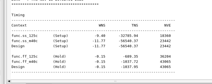

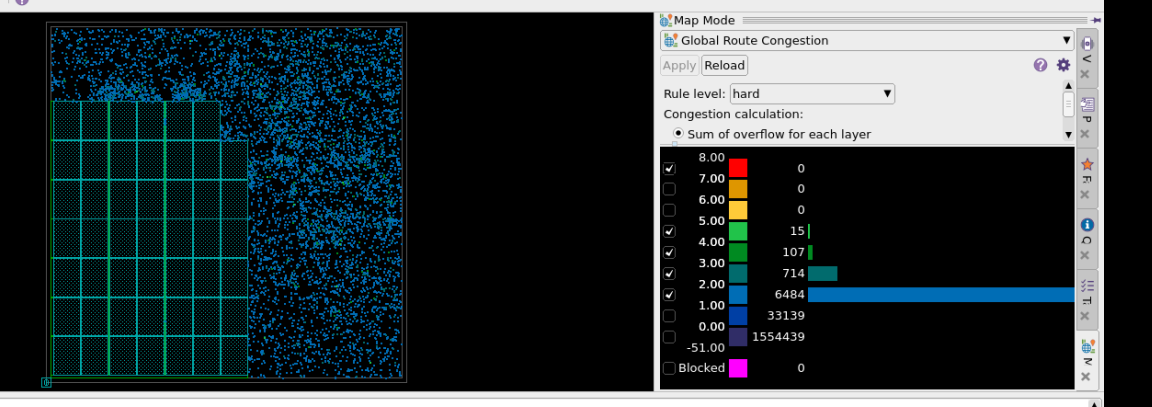

求助大佬,icc2在floorplan和布局时有什么指令可以改善拥塞和时序呢?

(1) timing 问题,你看看具体的path ,是不是逻辑太深了,还是自己fp 有问题,根据现象找出原因,再改善;
(2) 根据congestion map ,congestion 没有问题,如果想让工具 opt congestion ,可以参考下这个:set_app_options -name place_opt.place.congestion_effort -value medium ;
set_app_options -name place.coarse.congestion_analysis_effort -value medium;
