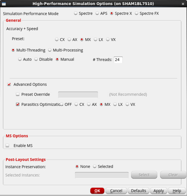

通用:
  1. output-save all,选择select。减小保存量。
  2. setup-high performance simulation,按如下图设置,advanced options选上后仿快很多。
  3. options-job setup,max.jobs填N个,即为N个点同时一起跑。
